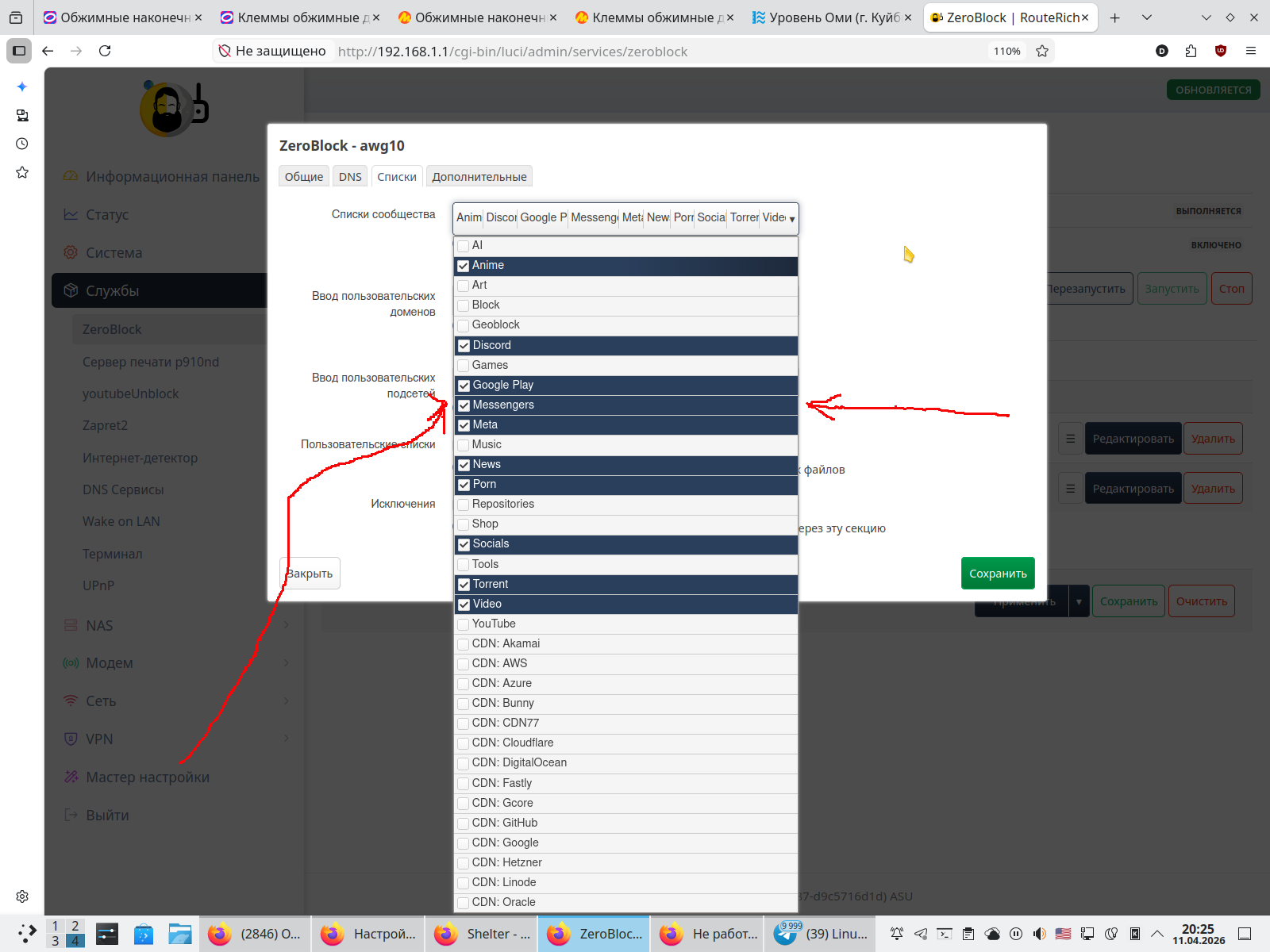

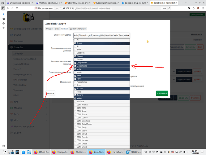

Установить Зероблок и в секции маршрутизации > AWG10 редактировать > Списки > список сообществ и там поставить галочку на мессаджес сохранить и применить..

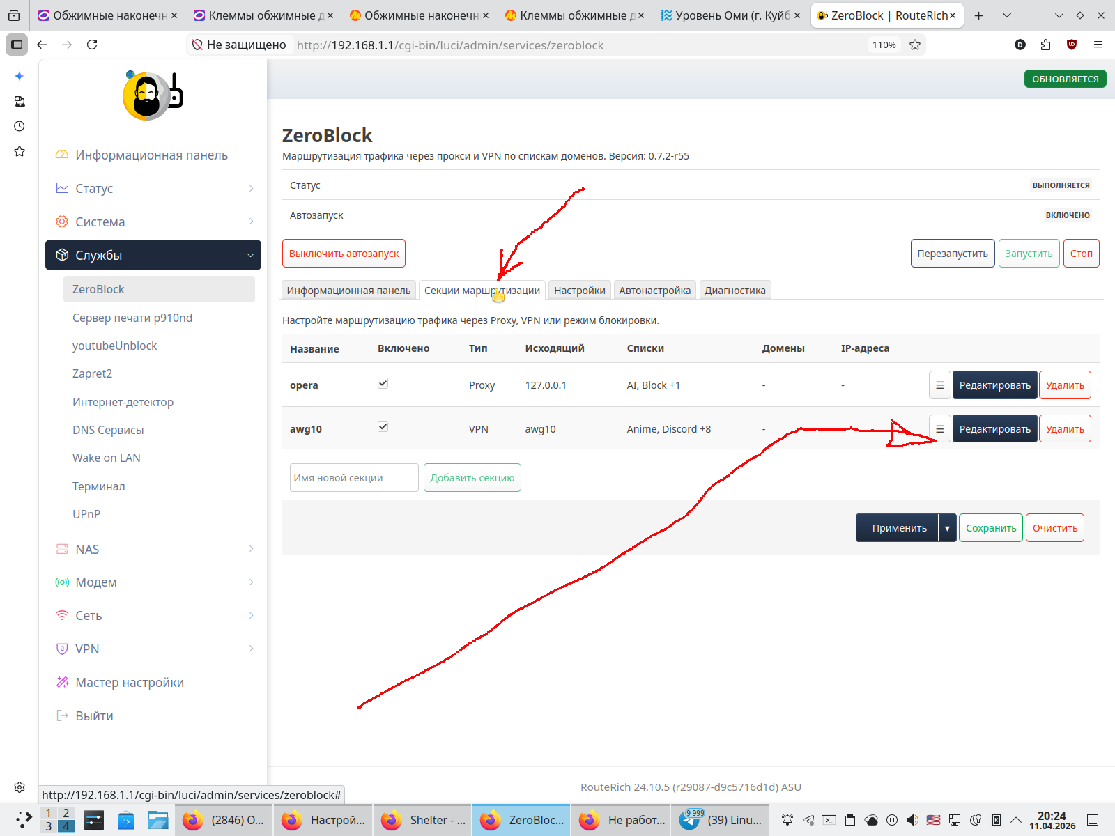

Нижний рисунок это сначало, потом по второму

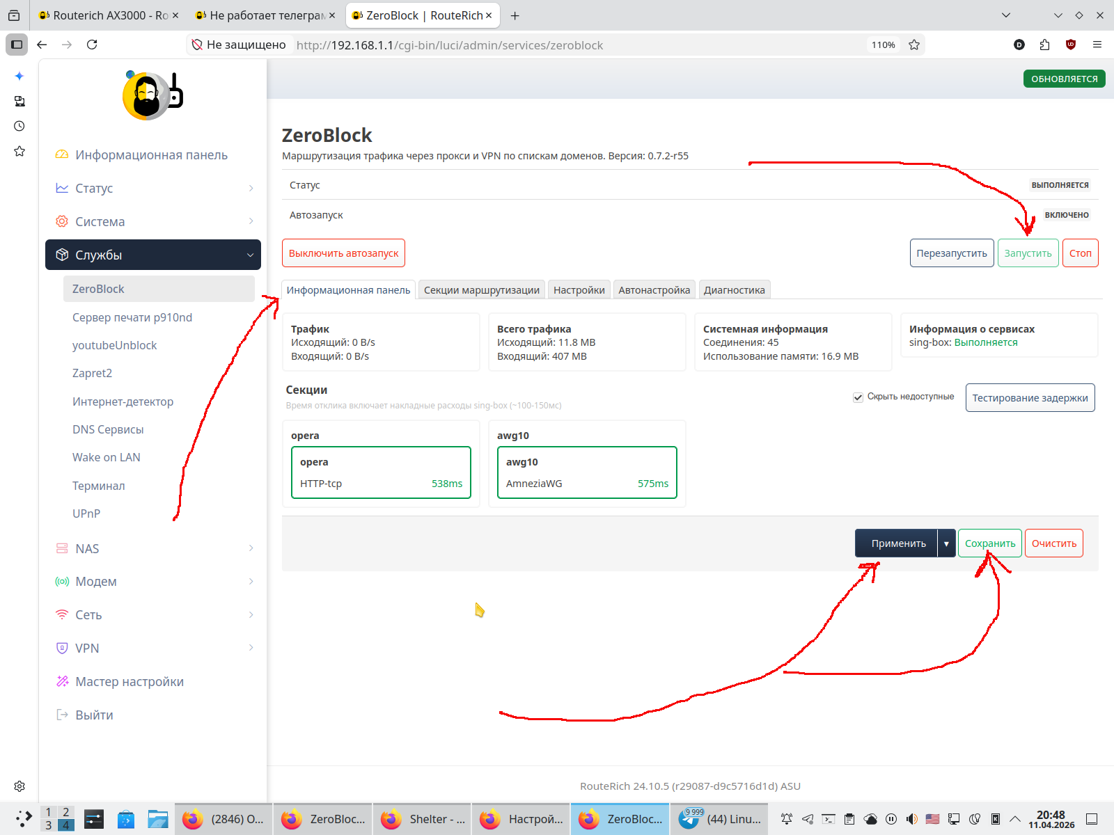

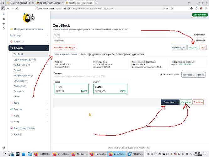

И потом вот это на первой вкладке зеро

  6. Открываем его и щелкаем на вкладку Автонастройка. И проставляем галки на пунктах: 1,2,3,4. Жмем по очереди на кнопки: сохранить и применить.

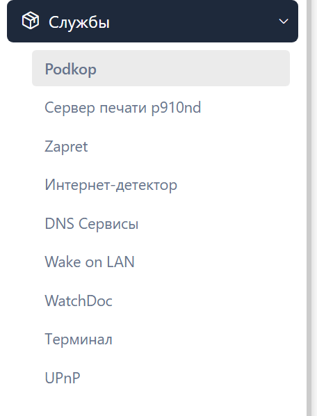

  7. Далее ждем примерно 5 минут, выходим и обратно входим в интерфейс роутера. В разделе Службы должен появиться пункт “Zapret2”.
  8. Открываем раздел Секции маршрутизации, находим awg10 и жмем напротив кнопку “Редактировать”.
  9. Жмем на Списки сообщества и убираем оттуда Youtube.(Можно и Discord, если будете пускать его через Zapret2). Жмем внизу кнопку “Сохранить”. А затем еще раз Сохранить, применить.
