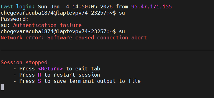

Проблема: разрыв соединения ПК с ОС Windows 11 с удаленными серверами. Ошибки при разрыве соединения:1. Network error: Software caused connection abort. 2. client_loop: send disconnect: Connect reset
Доброго времени суток уважаемые форумчане. Оборудование: ПК с Windows 11, Routerich AX3000. RouteRich 24.10.4 r28959-29397011cc RR-3.8.2 / LuCI openwrt-24.10 branch 25.302.55195~bfcef12. Установлен Podkop v0.7.10 Luci App v0.7.10 Sing-box 1.12.12
Столкнулся со следующей проблемой: При подключении к VPS, есть два сервера у разных провайдеров ( с использованием MobaXterm, Putty, через терминал Power Shell), соединение устанавливается, и через некоторое время (несколько минут) разрывается, выдается сообщение:Network error: Software caused connection abort. Повторное подключение успешно, но также разрывается через некоторое время. При подключении ПК напрямую к кабелю провайдера (ростелеком) проблема уходит, соединение стабильно, разрывов сессии нет вообще. Какие настройки на роутере могут решить данную проблему?

Сменил тип протокола DNS DNSчерез HTTPS(DoH). DNS сервер 1.1.1.1. Результат отрицательный, разрывы сессий не прекратились.
Сменил на следующие значения: тип протокола DNS DNS через TLS(DoT). DNS сервер 9.9.9.9. Также не привели к устранению проблемы. Файл логов приложил. По наблюдению на первоначальных параметрах сессии были более длительными, после смены параметров разрывы стали частыми, 1 минуту и идет разрыв :
