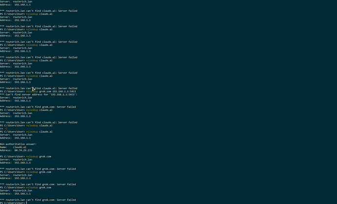

Добрый день, может кто может подсказать, не понимаю почему не резолвятся домены все, как будто где-то что то забыл, причем иногда проскакивает резолв и минут 5 , и тогда и на локальные машины отдается минут 5 а потом опять отваливается. Но в большинстве своем не резолвится.
Спасибо заранее если кто ответит, так же установлен zeroblok
Непонимаю в какую сторону уже копать. Что бы нормальный резолв был.

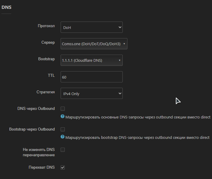

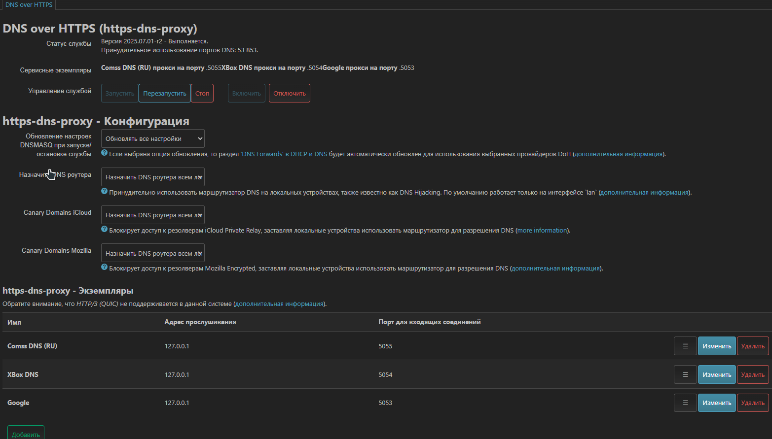

Службу https-dns-proxy можете отключить. В зероблоке смените тип днс на dot. Doh сервера блокируются часто сейчас

Как только вырубаю doh сразу перестает запускаться sing-box и выдает ошибку.
Thu Apr 30 20:22:54 2026 [daemon] Starting ZeroBlock daemon v0.8.2-r16
Thu Apr 30 20:22:54 2026 [daemon] Stale DNS: dnsmasq redirected to sing-box but sing-box not running — restoring
Thu Apr 30 20:22:57 2026 [daemon] ZeroBlock daemon started, entering event loop
Thu Apr 30 20:22:57 2026 [daemon] Entering uloop_run()…
Thu Apr 30 20:22:57 2026 [daemon] Start rebuild config (initial)
Пробрвал с нуля уже несколько раз поднимать, востанавливал только отдельные конфиги на dhcp, интерфейсы и вафлю.
Ладно ДОТ заработал после отключения в Зероблок перехвата днс запросов.

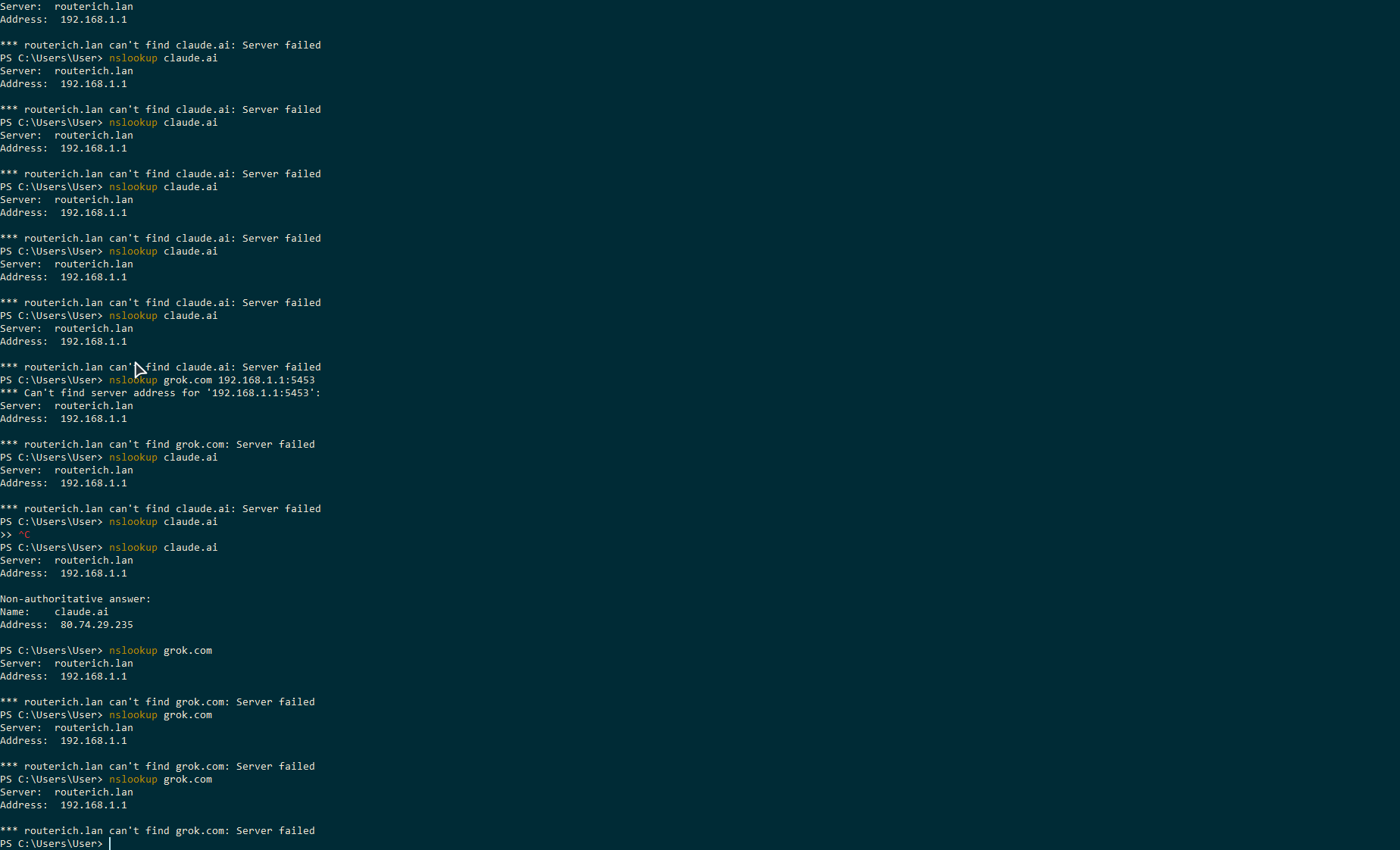

Вот при этом ничего не делал, claude не резолвился, пока я вот не зарезолвил через консоль напрямую запрашивая у DoT, а Грок так и не резолвится даже после резолва в консоли роутера.
В настройках днс перенаправление на 5453
Если вот так сделать, то и на локальные машины отдавать начинает.
т.е. сначала запрос в DoT, потом обычный. И после этого резолвится и на локальных.
а если остановить службу dns-failsafe-proxy?
Удалил его, так как не использую. Он при любых изменения в перенаправление, добавлял свой днс. А так как doh отключен сейчас, небыло смысла в нем.
