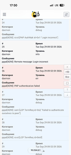

ps после попытки вернуть назад кенетик - ошибка авторизации.
Судя по всему ваш роутер вызывает какой то бан со стороны Ростелекома.

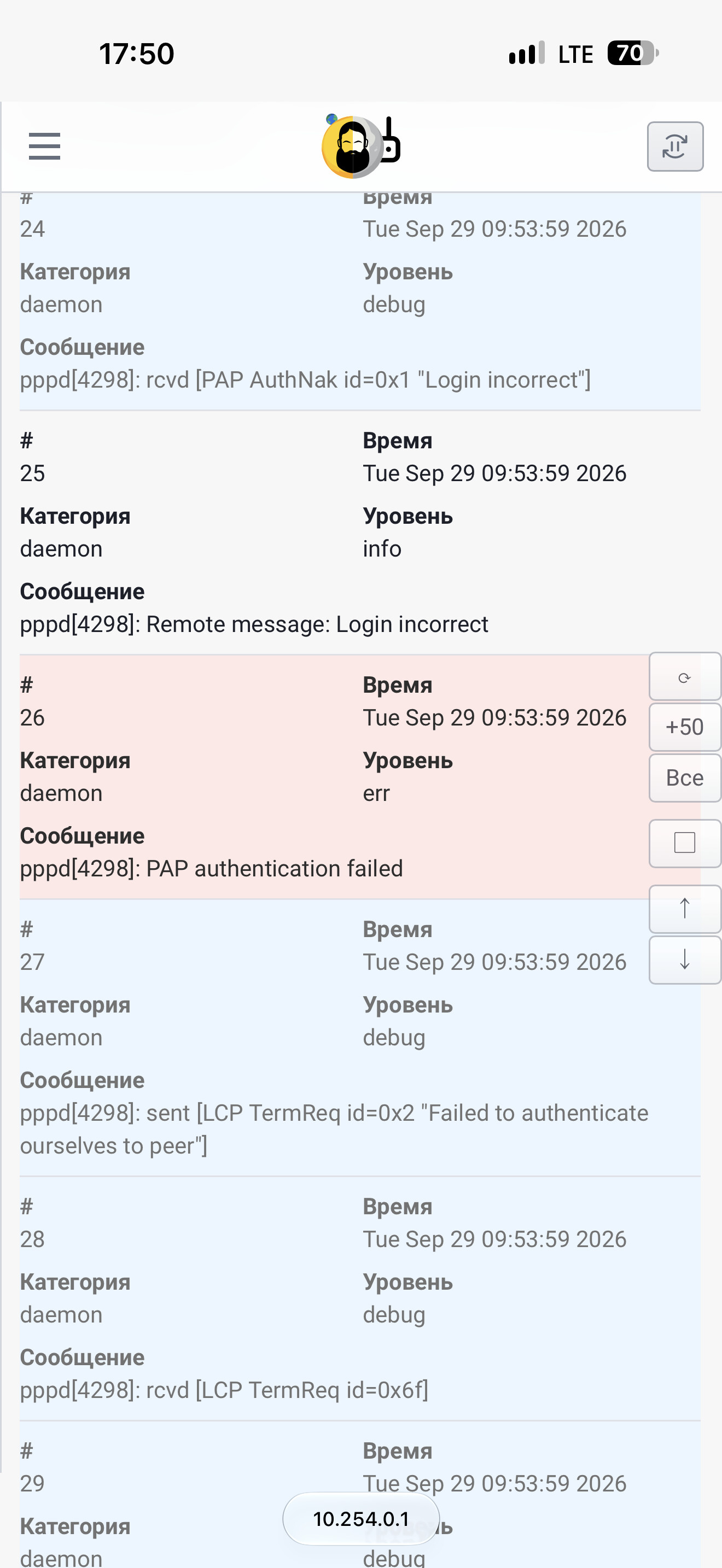

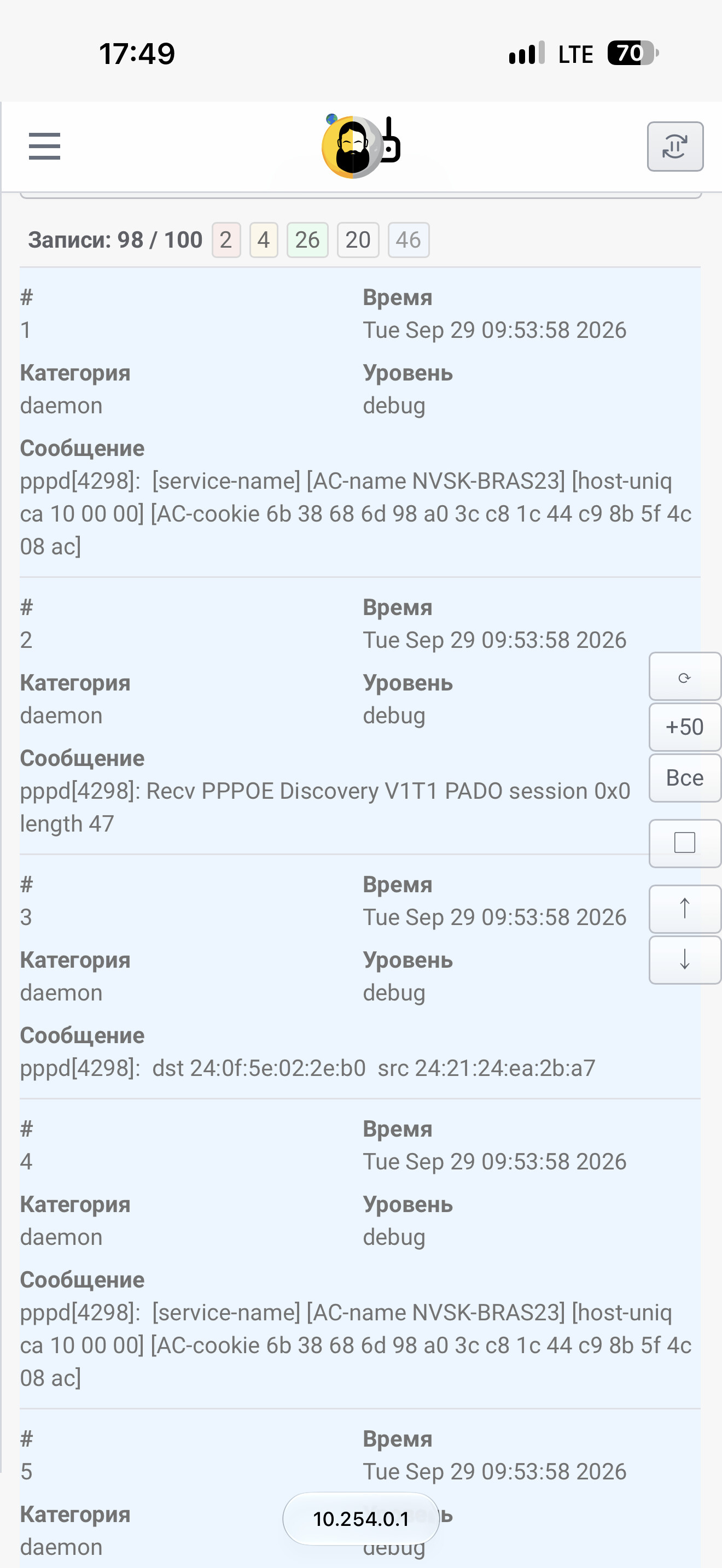

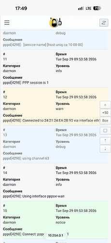

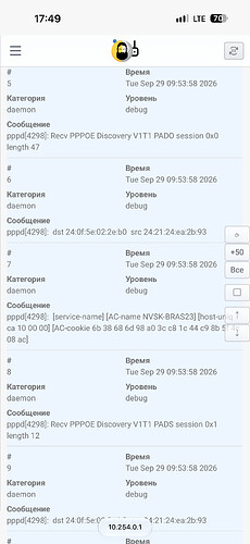

Привет, а можно подробнее логи?
Ошибка auth topper failed выглядит как опечатка или срабатывание автозамены (Т9/словаря)
Ситуация такая. Стоит кинетик прекрасно авторизован с этими же данными.
Ставлю новый роутер. Все ошибка авторизации. Данные вношу руками уже.
и больше интернета нет нигде не на старом роутере не на новом.
И начинается бодание в поддержкой Ростелекома часами. Потом они что то делают и интернет появляется на старом роутере.
Такое ощущение что routerich как то поганит учетные данные.
Но в 2026 иметь проблемы с pppoe ну это как то странно для роутера.
Здравствуйте у вас в лога явно написано что логи или пароль не верный. Проверяйте у себя
увы, проблема именно в роутере.
надоело днями ругаться с поддержкой ростелекома.
только ставлю этот роутер с pppoe, тут же ловлю какой то перманентный блок аутентификации со стороны провайдера после чего вообще никто не может авторизоваться, даже роутеры которые стояли до, и в которых никто не менял ЛиПы, после бодания с поддержкой они в течении суток!!! отдупляются и находят как снять блок, и на двух других роутерах нет никакой ошибки, они авторизуются с этими же данными (keenetic и ont sercom).

По описанию проблемы, возможно что ваш провайдер блочит по hostname который отдаёт роутер, вы либо запретите его передачу, либо укажите Kenetik вашей модели в hostname роутера.
