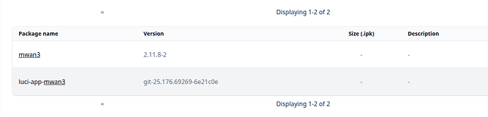

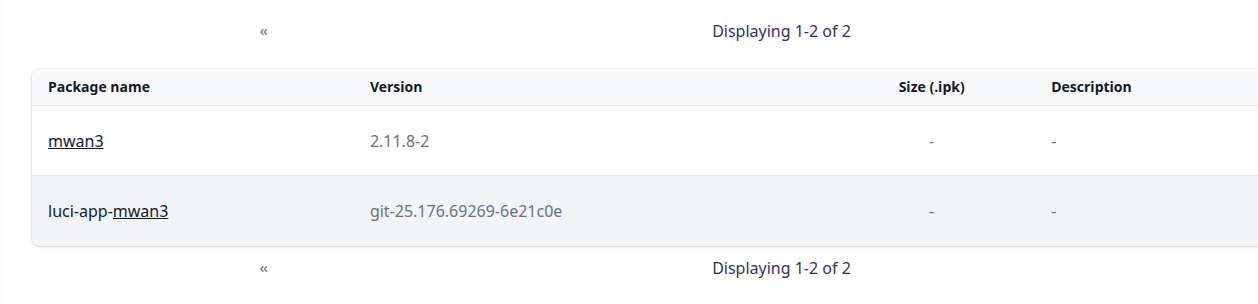

1. Ставим пакеты mwan и luci-app-mwan3
Можно поставить также пакет с переводом на русский язык, но я не очень люблю русские переводы из-за их обычной корявости, поэтому ставить его не буду. В дальнейшем вся терминология будет на английском.

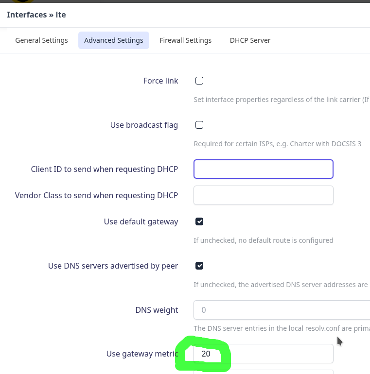

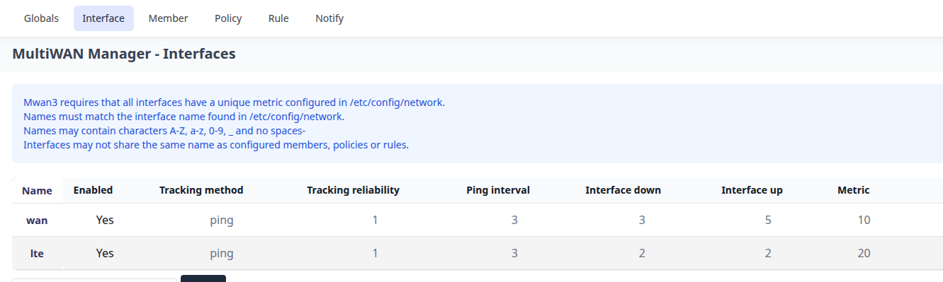

2. Задаём метрики интерфейсам.
mwan3 требует, чтобы у сетевых интерфейсов были заданы метрики, поэтому идём в Network → Interfaces и вписываем метрики для интерфейсов wan и lte.
Метрика - это “стоимость” маршрута, проходящего через соответствующий интерфейс. Чем она меньше, тем больше этот интерфейс будет использоваться.
Ссылки по теме
Linux Routing Fundamentals – SDN Clinic
Linux Networking: A Simplified Guide to IP Addresses and Routing | Linux Journal
networking - Interpreting the 'metric' column in routing table - Super User
Абсолютные значения не важны, главное, чтобы они все были разными, и основной интерфейс (wan) имел наименьшую метрику.

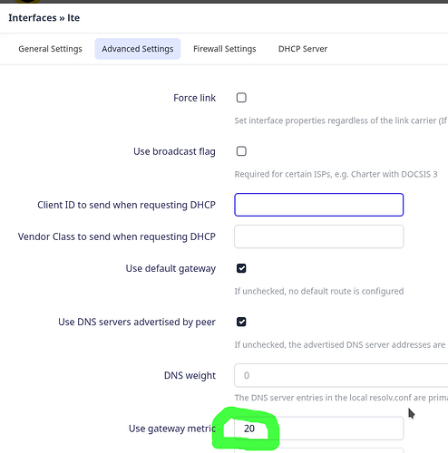

Метрики прописываются в разделе Advanced. Для wan вписываем 10, для lte - 20.
Можно задать 1 и 2 (в комментариях ниже указано, что 10 и 20 могут ломать работу установленных пакетов, которые тоже используют маршрутные таблицы ядра)

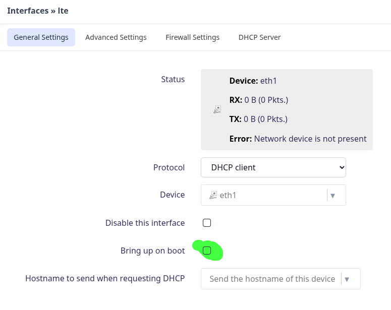

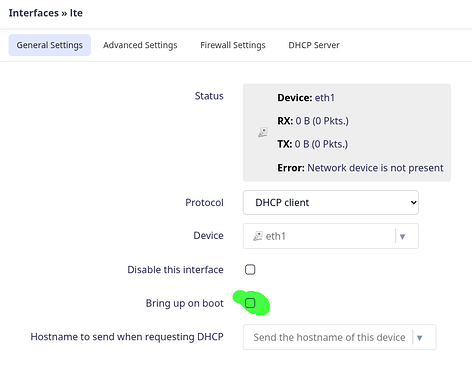

Также для интерфейса lte следует убрать галку “Bring up on boot”, чтобы при перезагрузке роутер не включал модем и не тратил трафик.

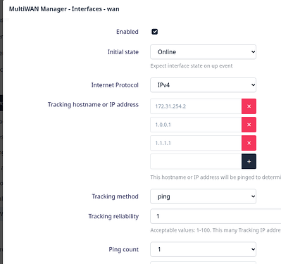

3. Добавление интерфейсов в mwan3
Перво-наперво нужно указать mwan3, с какими интерфейсами он будет работать.

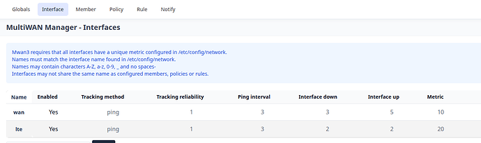

Во вкладке Interface добавляем интерфейсы wan и lte.
Для каждого из интерфейсов следует указать протокол (IPv4 или IPv6) и то, каким образом mwan3 будет проверять его доступность.
Для каждой пары интерфейс - протокол надо завести отдельную запись.
Если у вас используются и IPv6, и IPv4, у вас будет 4 записи. У меня их всего две, т.к. IPv6 провайдер не выдаёт.

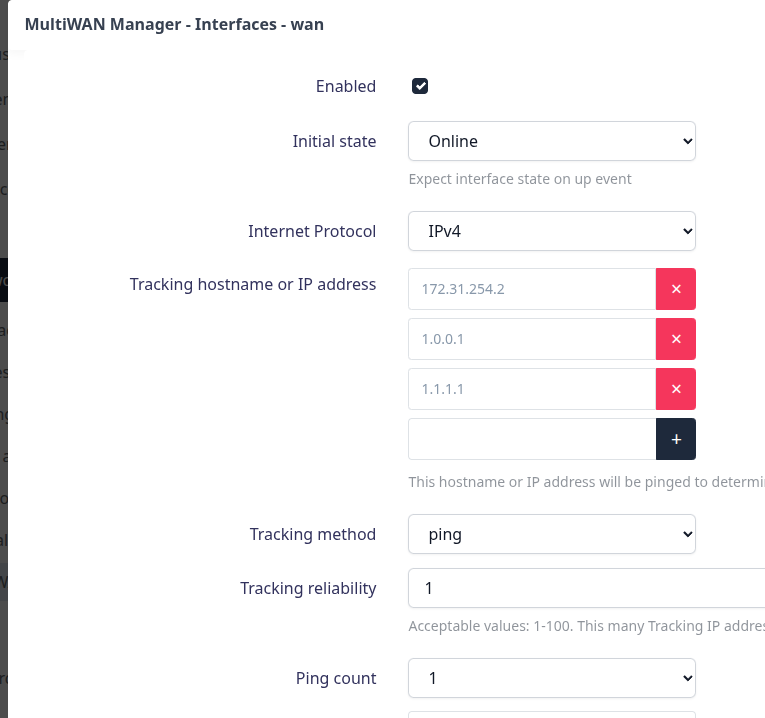

Доступность интерфейса mwan3 проверяет попыткой соединиться через него с какими-то хостами в интернет.
Адреса этих хостов вводятся в окно “Tracking hostname or IP address”. Метод соединения - ping (есть и другие, в зависимости от установленных пакетов).
В окне “Tracking reliability” указывается минимальное количество откликнувшихся хостов, которое нужно, чтобы считать интерфейс доступным.
Ниже в настройках указывается сколько раз и с каким интервалом пинговать хосты.
Для wan я указал IP адрес провайдера и два хоста из CloudFlare (1.1.1.1 и 1.0.0.1).
Tracking reliability = 1, т.е. если хоть один отозвался на пинг, считаем, что связь есть.

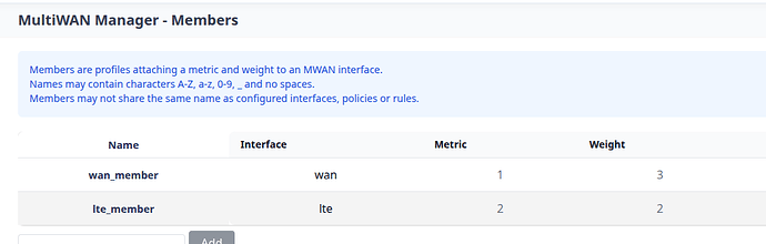

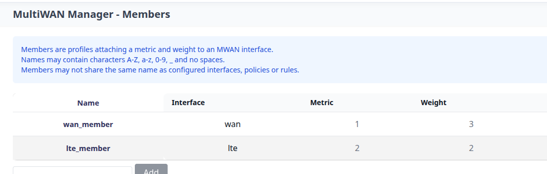

Переходим во вкладку Member и добавляем сюда все заведенные интерфейсы. Обратите внимание, что имена здесь не должны совпадать с именами интерфейсов (об этом сказано в верхней части страницы).
Для каждого интерфейса создаем по профилю. В профиле указываем метрику и вес.
Спойлер
Метрика здесь это не то же самое, что метрика из п.2.
Метрику из п.2 ядро операционной системы использует непосредственно, когда решает, что делать с очередным IP-пакетом, проводя его по основной таблице маршрутов.
Здешние метрики используются mwan3-ом для настройки собственных таблиц маршрутизации в ядре.
Интерфейс с наименьшей метрикой будет использоваться первым.
Если у интерфейсов метрики одинаковые, они будут использоваться одновременно для балансировки нагрузки. В этом случае интерфейс с бОльшим весом примет на себя бОльшую часть трафика.
Задаем профили: у wan метрика 1, вес 3, у lte метрика 2, вес 2.

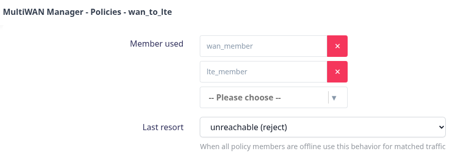

5. Создание политики

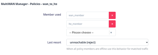

Политика это набор из одного или нескольких профилей интерфейсов.
Трафик по ним будет распределяться в соответствии с метриками и весами, заданными в п. 4. Если в политике единственный профиль, будет использоваться только соответствующий интерфейс.
В данном случае нам нужна одна политика, которая будет переключать трафик из wan в lte и обратно.
Переходим на вкладку Policy, создаем политику с именем wan_to_lte и добавляем туда два наших интерфейса.
Поле Last resort показывает, что делать в случае, если оба интерфейса окажутся недоступными. Ставим туда “Unreachable (reject)”.

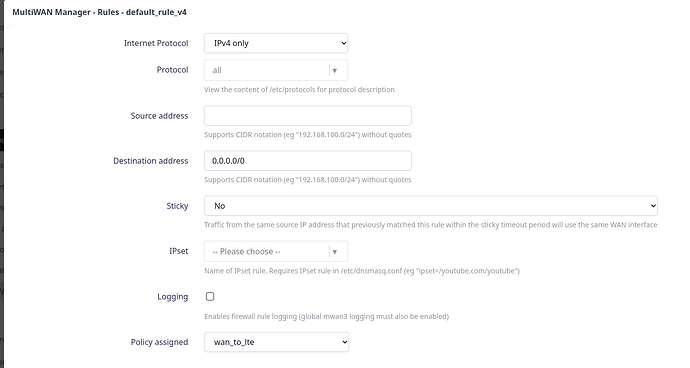

6. Правила (вкладка Rule)
Правила определяют, какую политику использовать в зависимости от протокола, адресов источника-приемника, портов и т.п.
Если какая-то политика не упоминается ни в одном правиле, она не будет работать.
Я задал одно правило, которое применяет политику wan_to_lte ко всему трафику IPv4.

И еще замечание. Похоже, что метрики интерфейсам лучше ставить не 10 и 20, а 1 и 2, иначе mwan3 ломает работу второго маршрута Podkop 2.5.
1 лайк
