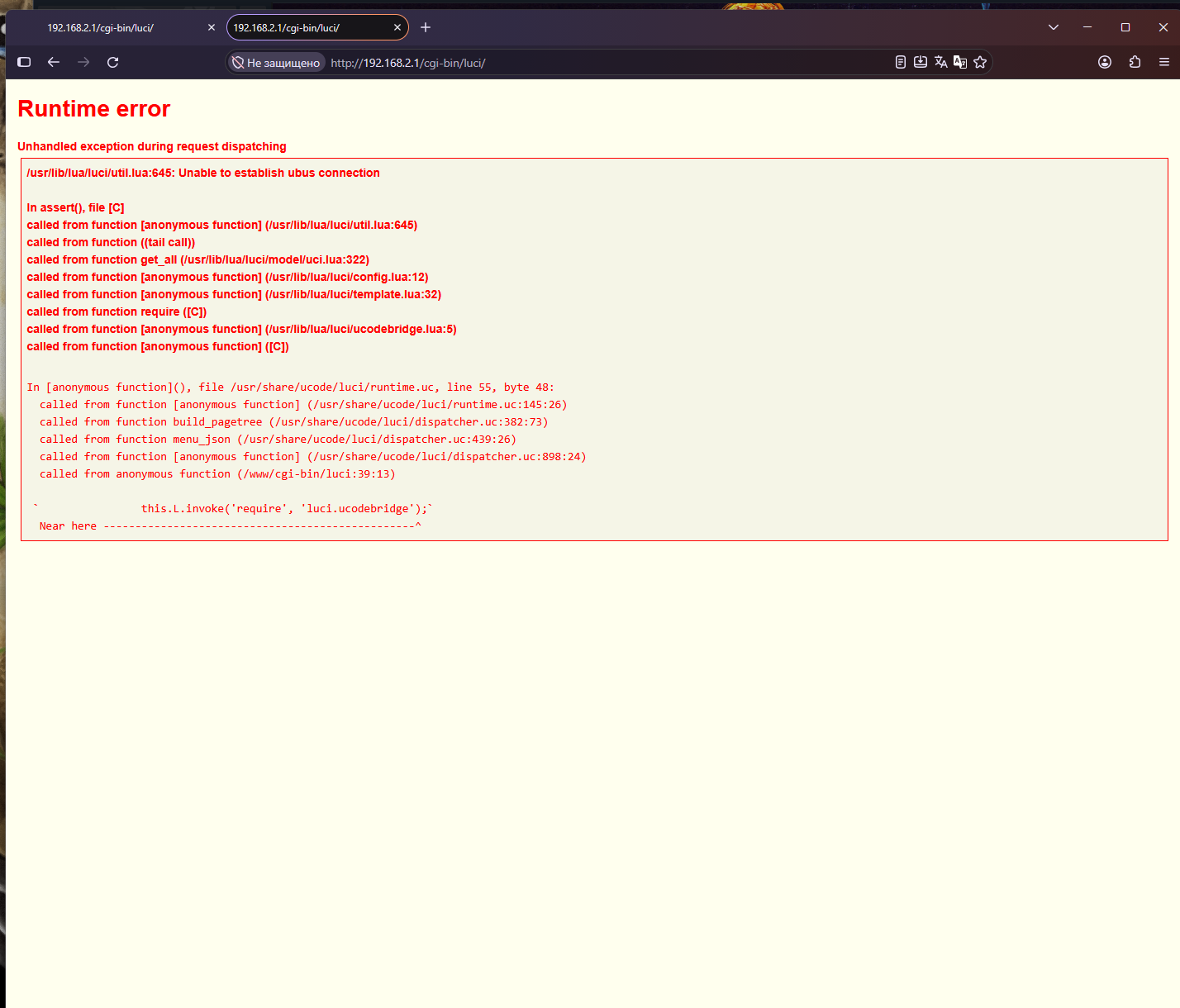

Что хотите сделать или что не работает: На штатной прошивке роутер ловит ребуты. Мемтест до конца ни разу не прошел. Нужен возврат/замена устройства.
Что уже пробовали: Перепрошивка раза 3 uboot с обычной разметкой, мемтесты (ни один до конца так и не дошел). Оставлял роутер на ночь на штатной прошивке без нагрузки (даже от пк отрубил), по итогу за ночь 3 ребута. Ниже пояснение от 6.1 Sol Ultra
Логи или скриншоты — Есть, не могу приложить тк только зареган. Как будет возможность,скину На штатной прошивке роутер повторно перезагружается при небольшой нагрузке. Прилагаю очищенный системный журнал: личные сетевые данные замаскированы, диагностические сообщения сохранены.

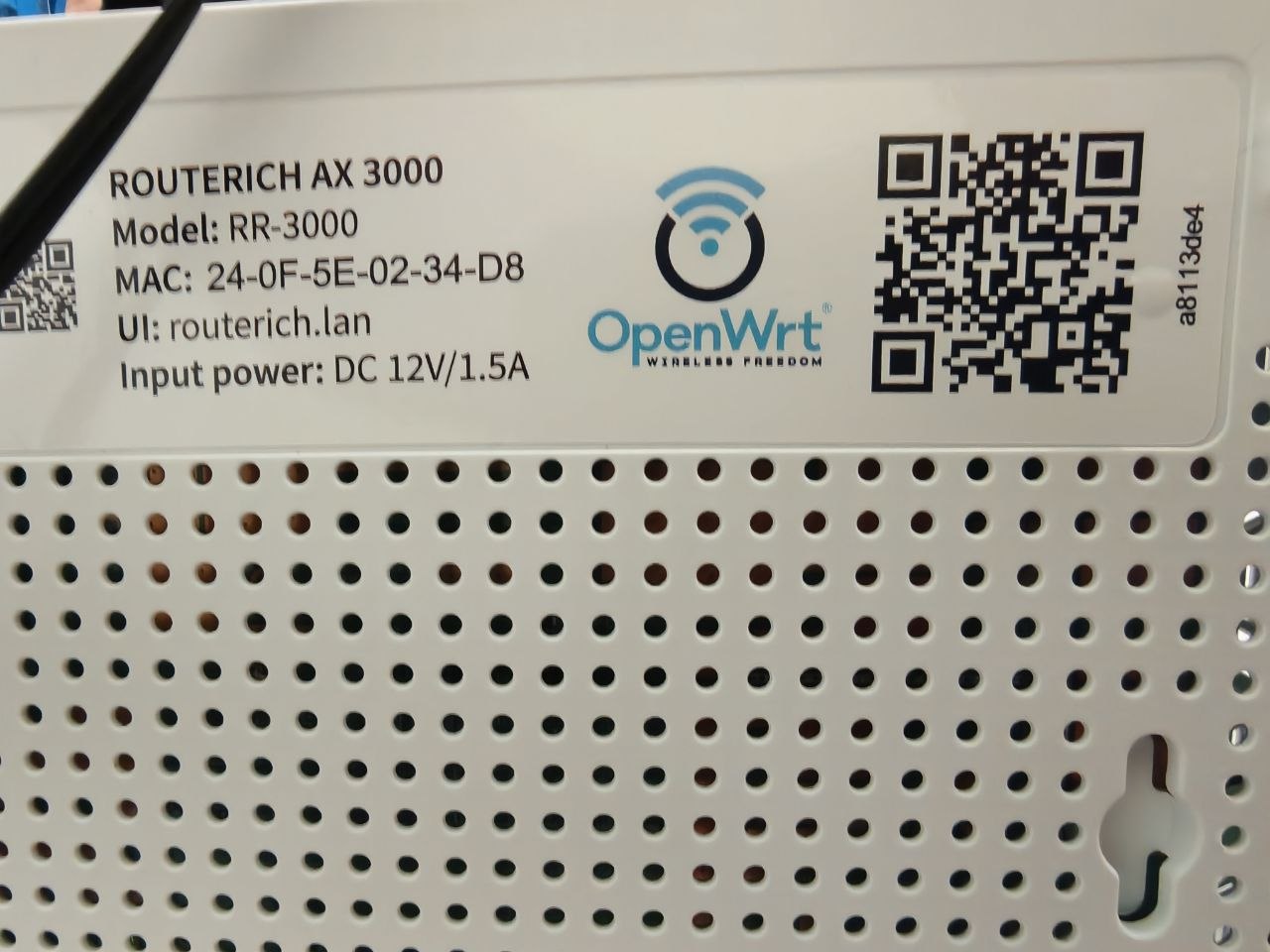

когда и где покупали?
фотографию наклейки роутера в лс пришлите.
Дата перевода: 28.09 23:55 В тг боте. Как здесь написать в личку? Очень тупой вопрос, но я не могу найти здесь лс.
в таком случае можете фотографию сюда выслать.
Жду вообщем ответа, у меня на прошивке даже файловый менеджер слетел с ошибкой 404. Мемтест не пройден.
Напишите в тг @RouterichSupport со ссылкой на эту тему и кодом замены я в лс написал его вам.
