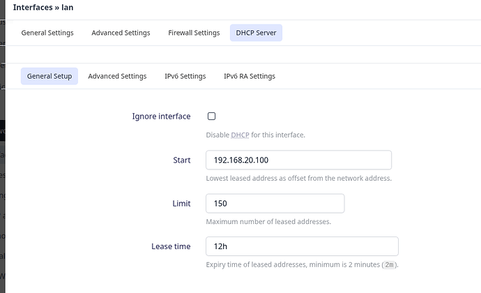

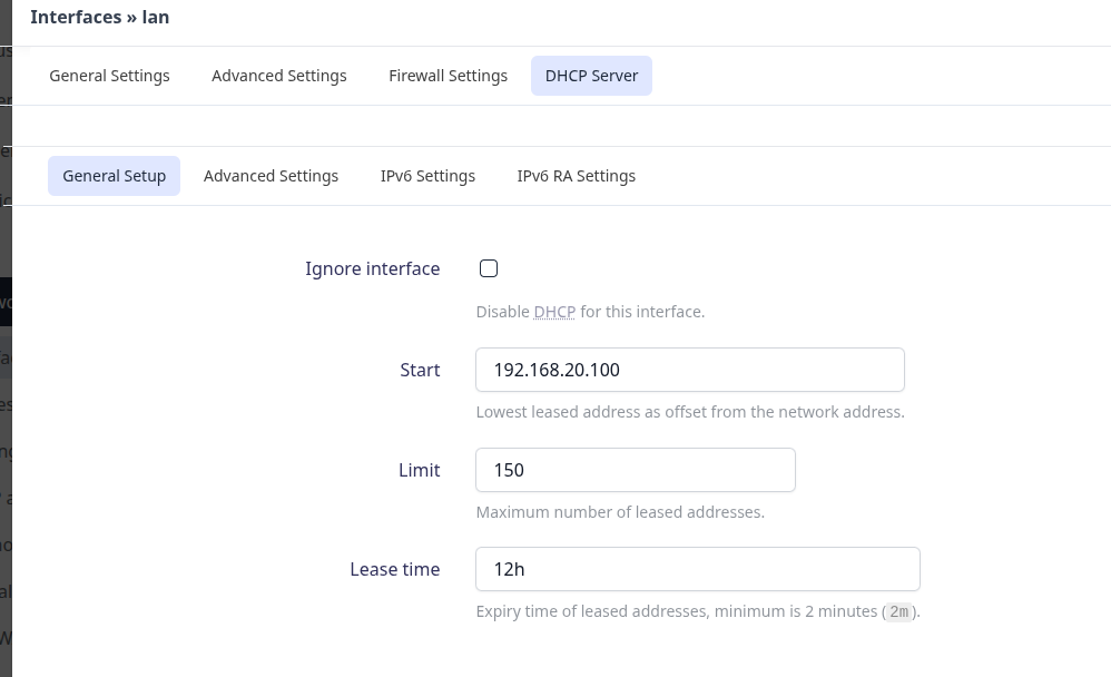

У диапазонов адресов IPv4 нет понятия верха и низа. Объяснение.
Фраза “диапазон раздаваемых DHCP адресов 192.168.1.х“ означает, что DHCP-сервер раздаёт адреса из множества 192.168.1.1, 192.168.1.2, .. и т.д. до 192.168.1.254. В каком порядке он их оттуда выбирает, зависит от его внутренних алгоритмов, и в общем случае значения не имеет.
Спойлер
DHCP-сервер - это программа, которая обрабатывает запросы от компьютеров из локальной сети и рассылает им в ответ настройки сетевых интерфейсов, избавляя людей от рутинной ручной работы.
DHCP-сервер на Routerich раздает адреса из того же множества, из-за чего возникают конфликты.
Надо поменять настройку: подключиться к роутеру, найти настройки его DHCP и поменять там третью цифру, которая после 168, вместо 1 поставить 2, 3, …, что угодно меньше 255
Тогда провайдерский роутер выдаст Routerich-у адрес из множества 192.168.<ваше число>.1, 192.168.<ваше число>.2, …, а Роутерич будет раздавать своим устройствам адреса по-прежнему из множества 192.168.1.х, и конфликт будет исчерпан.
Можно и на Роутериче диапазон поменять. Для этого надо зайти в Сеть - Интерфейсы - LAN - нажать “Изменить“ и там в настройках DHCP задать нужное. У меня вот так:
