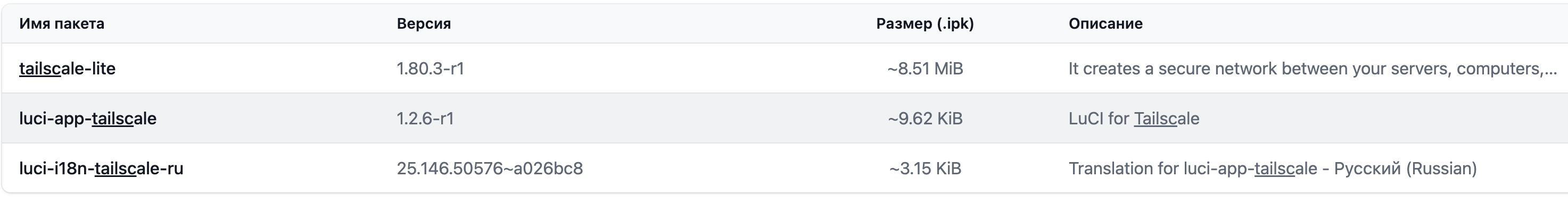

Для форка OpenWRT 24,
команда RouteRich сделала форк и добавила вебморду с переводом на русский язык уже в репозитории. Называется tailscale-lite. Достаточно установить последний в списке файл на скриншоте, и он подтянет все зависимости и сам пакет tailscale-lite.

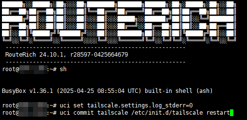

Сделайте это, командой:
sh
uci set tailscale.settings.log_stderr=0
uci commit tailscale /etc/init.d/tailscale restart
Если вам нужно полностью отключить сбор логов и отправку данных, вы можете добавить параметр --no-logs-no-support в запуск службы Tailscale.

Это не про то.
uci set tailscale.settings.log_stderr=0 - это просто отключение вывода сообщений в stderr.
Логи трафика по-прежнему будут уходить в https://log.tailscale.io
