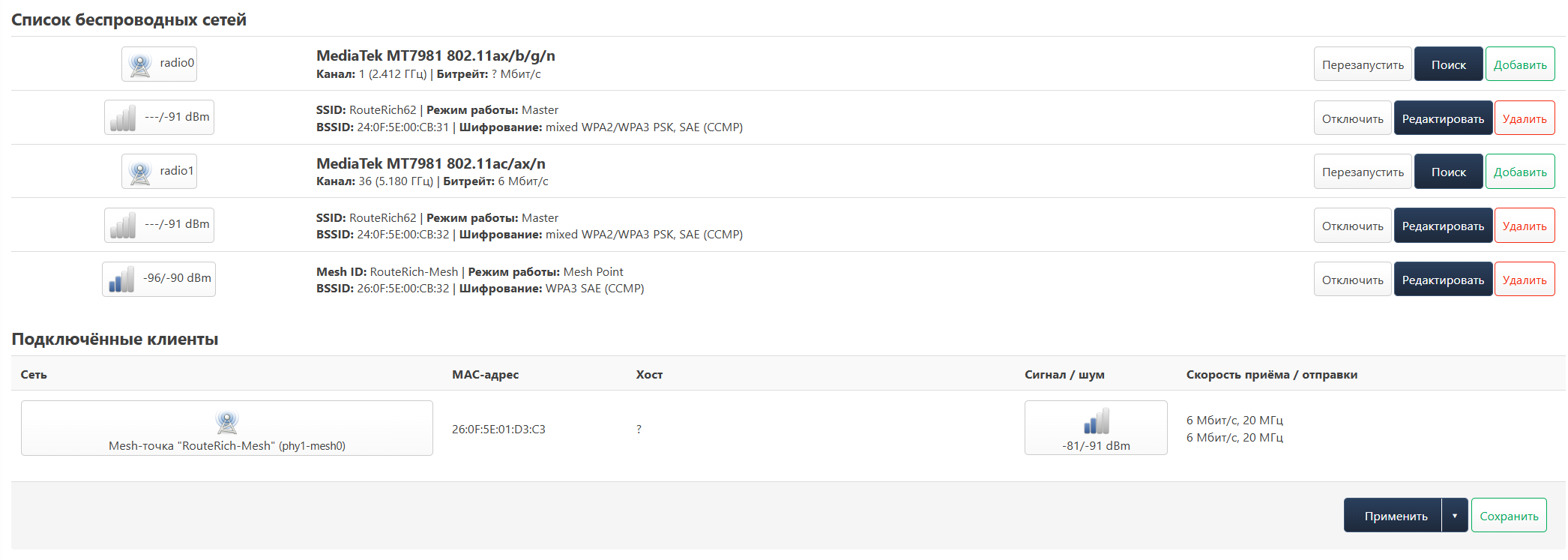

Надо будет на всех точках участвующих в Mesh удалить в
Сеть->Беспроводная сеть->строчки с типом 802.11s
как это сделать? что удалять? И опять же у меня доступов на точки сейчас ведь нету, только контроллер править могу
Routerich-Mesh
доступ есть на все точки, ищите их в DHCP арендах.

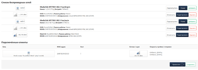

Сперва делаем все по инструкции, потом заходим на каждый роутер и удаляем через
Сеть->Беспроводная сеть->wifi сети типа Mesh Point
И подключаем роутеры проводами.

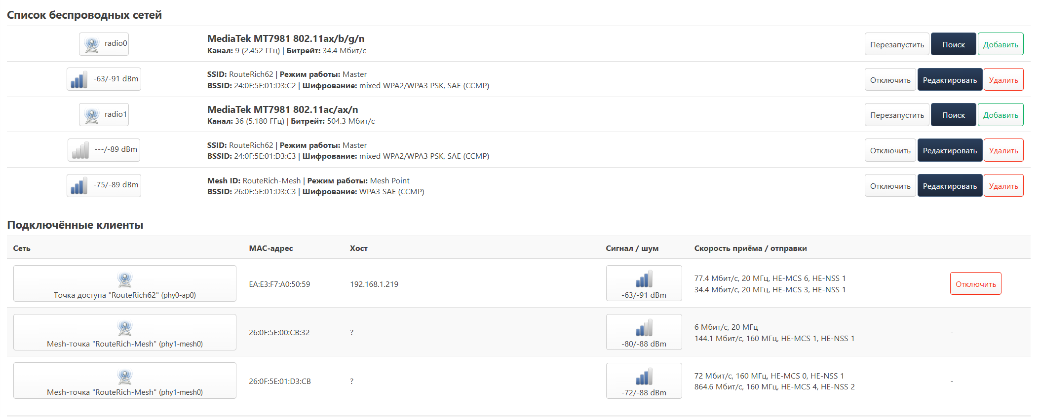

после того как сделал меш по воздуху и удалил удалить в
в какой порт саттелита втыкать? в ВАН или ЛАН
это удалять?
Да, верно.
а если не удалять а просто отключить- ведь тоже сойдет? или нужно удалить ??? удалить

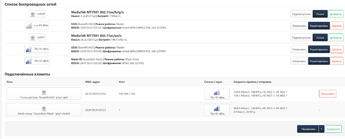

вот контролер 1

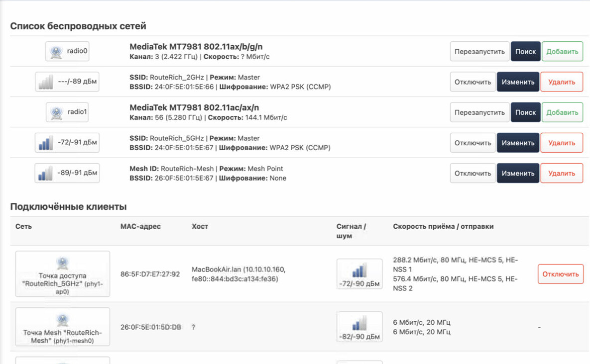

вот сателлит 2

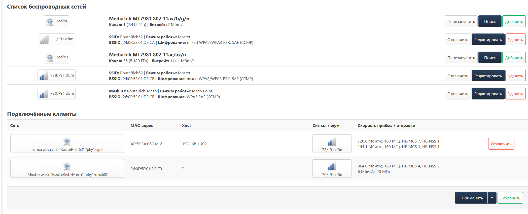

вот сателлит 3
получается везде нужно удалить Mesh ID: RouteRich-Mesh | Режим работы: Mesh Point

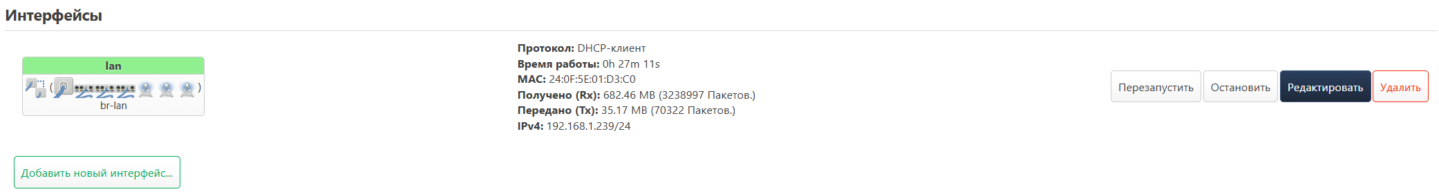

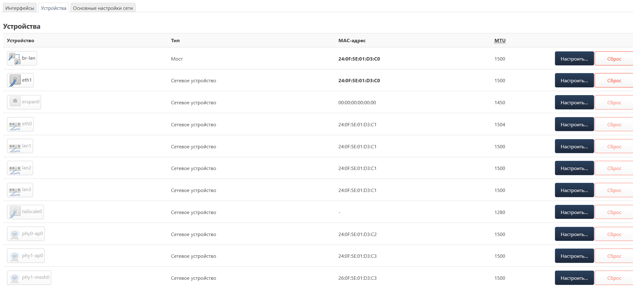

и вопрос 2, вижу что в интерфейсах в сателитах
везде стало вот так
т.е. все порты соединились с один бридж (мост) и даже порт wan (eth1) тоже в мосту. Получается проводом сателит я подключил к порту WAN и после удаления вай фай МЕШ - все будет работать?
верно.

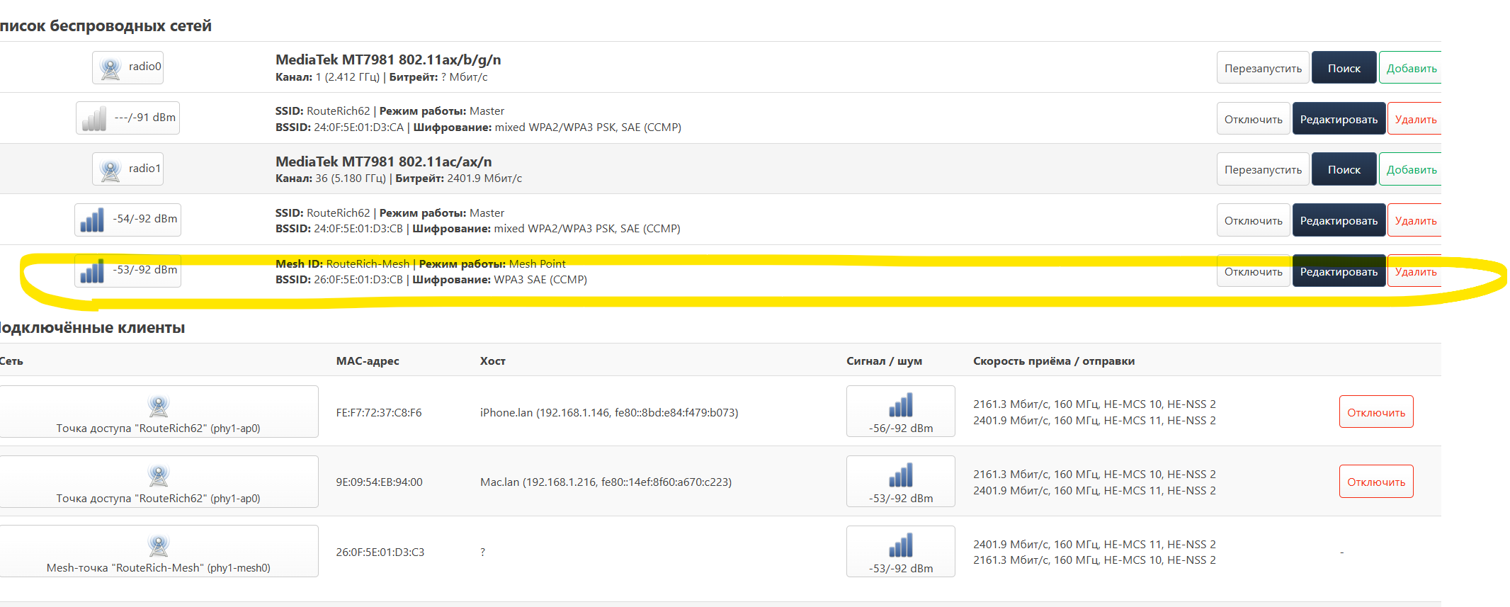

Ну, вот, не очень понятно.
Кнопки-то я нажал.
Появились в доступности 2 сети в постфиксами -2 и -5
Вот отхожу я от главного в сторону сателита.
Уровень сигнала от главного падает так, что связь не рвётся физически, но видео/аудио уже прервалось. Но оно автоматически не переключается на лучший сигнал.
Или это как-то по-другому должно работать?
Нужно постоянно руками переключать?
Сам себе отвечу.
Теперь понятно. С кнопки не настроилось (не до конца, видимо). Руками донастроил - всё норм. Переключается и всё такое.
