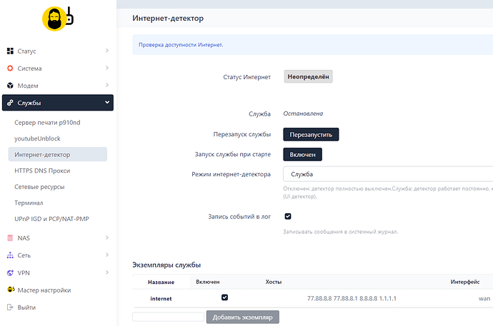

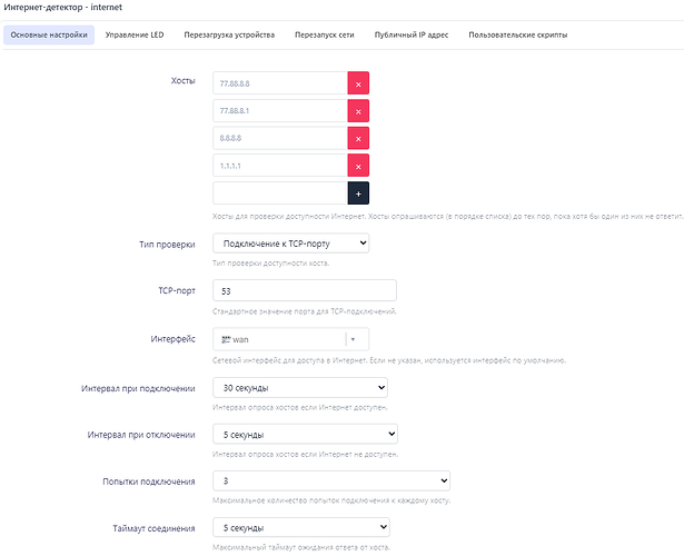

В настройках службы Интернет-детектор включен запуск службы при старте, однако по какой-то причине она не запускается. В результате статус интернет после старта роутера всегда “Неопределён”, и LED-индикатор красный. Сам интернет при этом работает, сайты открываются.
Если службу перезапустить вручную кнопкой в её настройках, она включается, статус интернета меняется на правильный, LED меняется на синий.
В чём может быть проблема?
В логах после перезагрузки может быть есть что-то полезное.
Если честно, не знаю, что именно там смотреть. Ничего подозрительного не нашел.
Проблему решил, добавив в пользовательский раздел автозапуска рестарт службы internet-detector.
Но почему она сама не запускается при старте, при том, что в системном автозапуске есть, непонятно.
