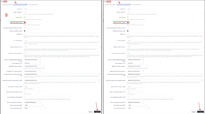

  1. Идём в Сеть → Интерфейсы, во вкладку Устройства. Там должны быть два устройства типа Мост: br-lan и br-wan. В каждом из них нажимаем Настроить, переходим во вкладку Дополнительные опции устройства, и устанавливаем флажок Включить IGMP Snooping, затем нажимаем Сохранить.
    Без этого Wi-Fi очень страдал бы во время просмотра IPTV (пинг был бы больше 1000, скорость меньше 10 МБит/с).
