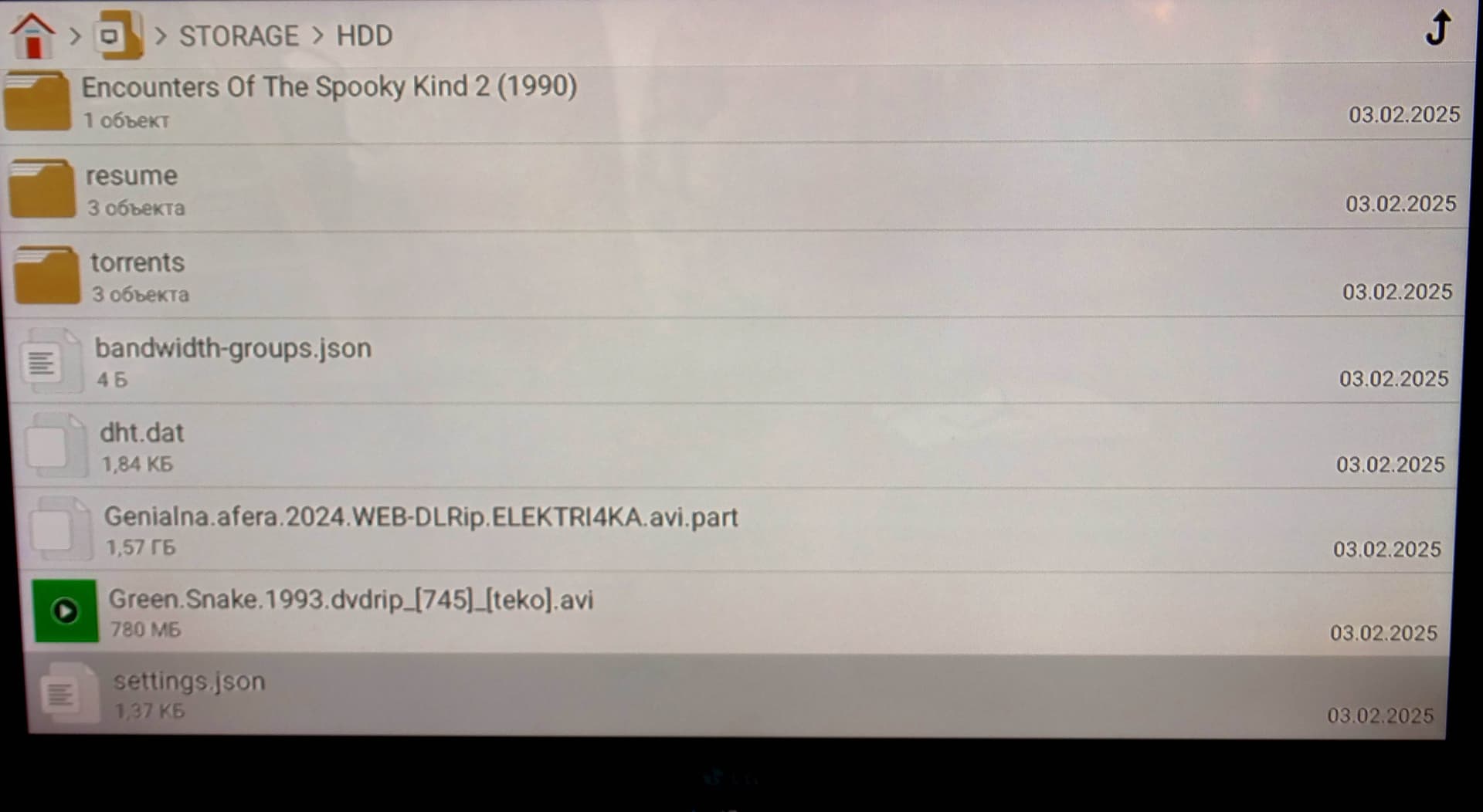

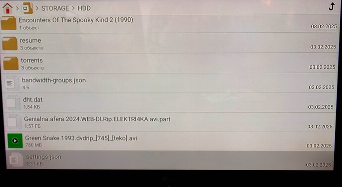

  1. rm -r /mnt/skyway эта команда стерла закаченные фильмы с Skyway. Ну это ладно, их там было немного.
  2. Но главное – теперь директория /storage/hdd забита временными ошметками и настройками.
  3. Скорость загрузки упала катастрофически. Кстати, по рекомендации, выставил в настройках демона пользователя root вместо transmission. Может, от этого?
