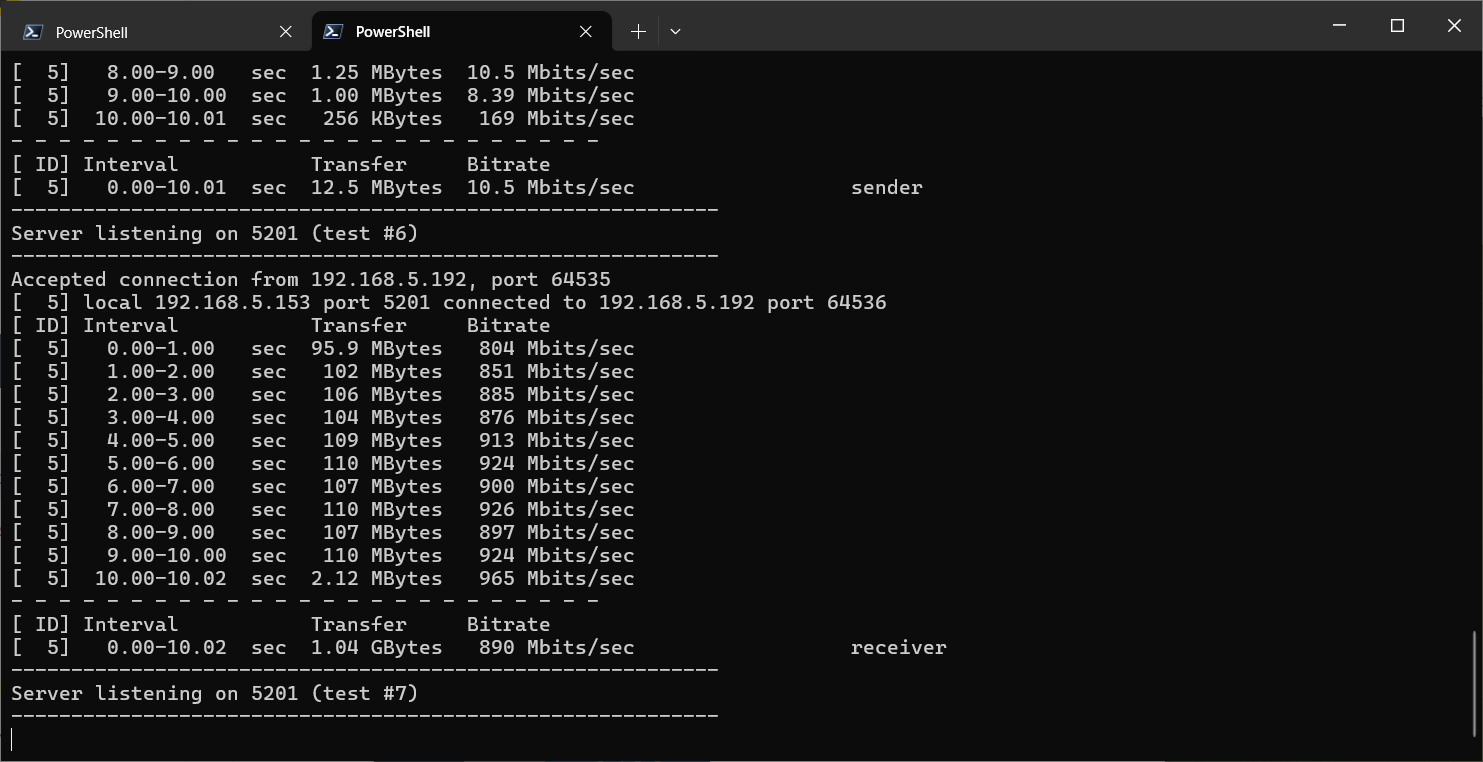

Лимит скорости в 10 мбит от роутера к wifi клиенту
В направлении кабельный клиент → wifi клиент 800+ мбит
В направлении wifi клиент → кабельный клиент 10 мбит(и 5ка и 2.4)
Кабель кабель где то 880+
Такое ощущение что режется софтово
Воспроизводится не только через iperf но и при копировании по samba
UPD после сброса настроек проблема пропадает, попробую настроить по вашему скрипту а не самостоятельно
Убирали галочку Режим WMM?
пробовал не помогало. по итогу полностью сбросил проблема прошла. в итоге настроил вместовсё остальное так же и проблема не возникла
