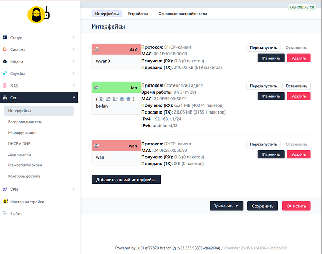

Добрый день. Не могу подключить модем МТС. Помогите, пожалуйста, чайнику.

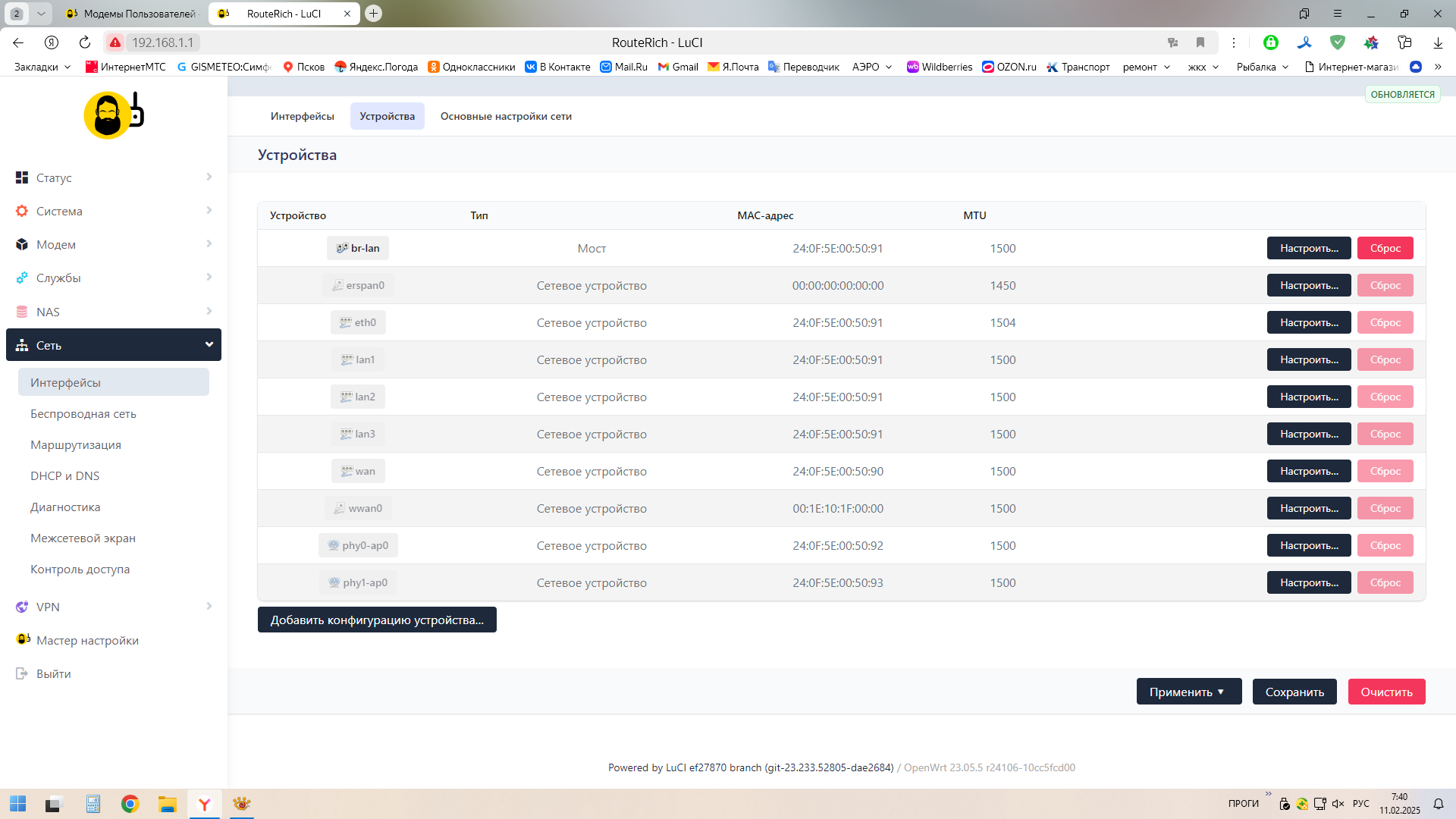

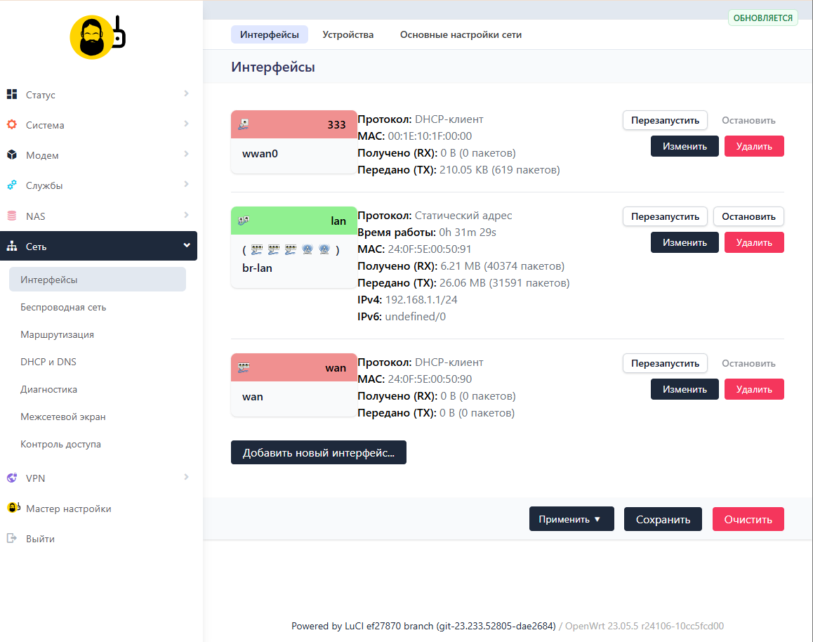

Вы уже его подключили, покажите что у вас в Сеть → Интерфейсы
Добавьте новый интерфейс DHCP выбрав устройство wwan0 и зону выберете WAN

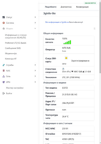

Huawei E3372H-153 c альтернативной прошивкой от 2018 года.
Вот версии:
Имя устройства: E3372H-153
Версия АО: CL2E3372HM
Версия ПО: 22.333.01.00.00
Версия веб-интерфейса: 17.100.18.03.143-Mod1.21
Диапазон: B7
EARFCN (Down/Up): 2850 / 20850
Frequency (Down/Up): 2630.0 / 2510.0 MHz
Bandwidth (Down/Up): 20 / 20 MHz
В нижней части страницы веб-интерфейса модема на 192.168.8.1 написано:
Модифицированный веб-интерфейс от ilya-fedin, используются модификации от rust3028 и jager911.

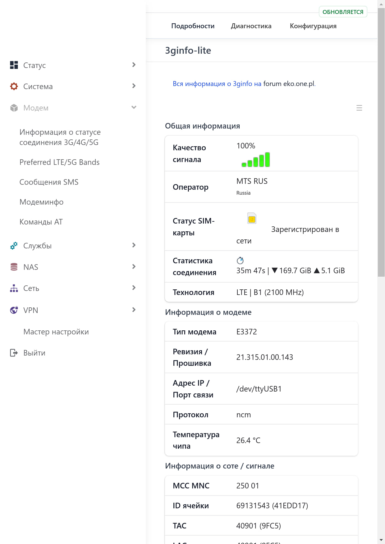

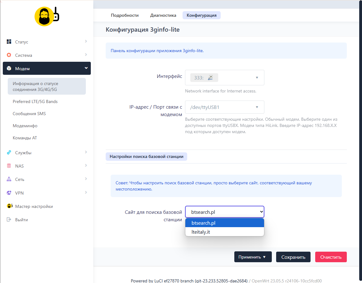

Модем подключился, заработал, выйти через него в инет получилось, но информация об уровне сигнала, СМС и прочем разном в веб-интерфейсе роутера не отображается.
