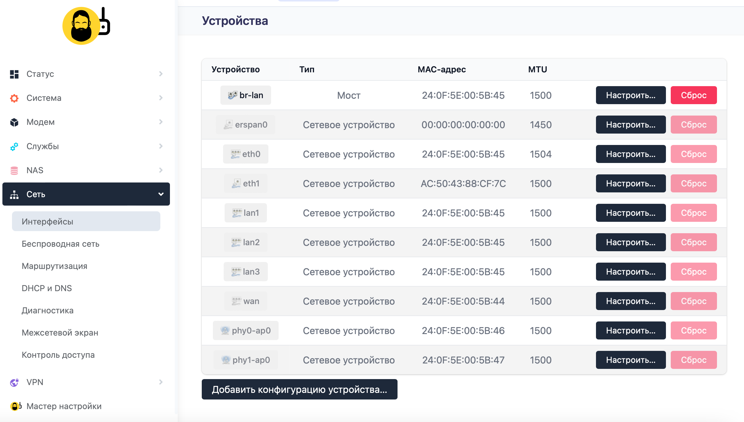

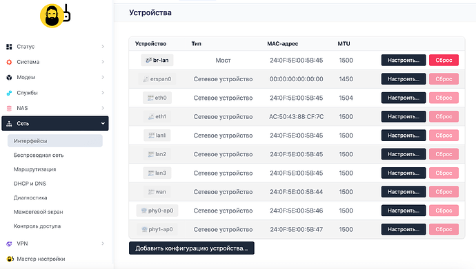

Зайдите в Сеть → Интерфейсы → Устройства
Сделайте скрин

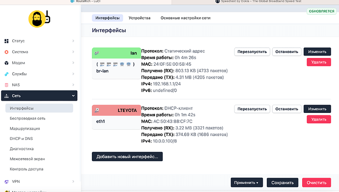

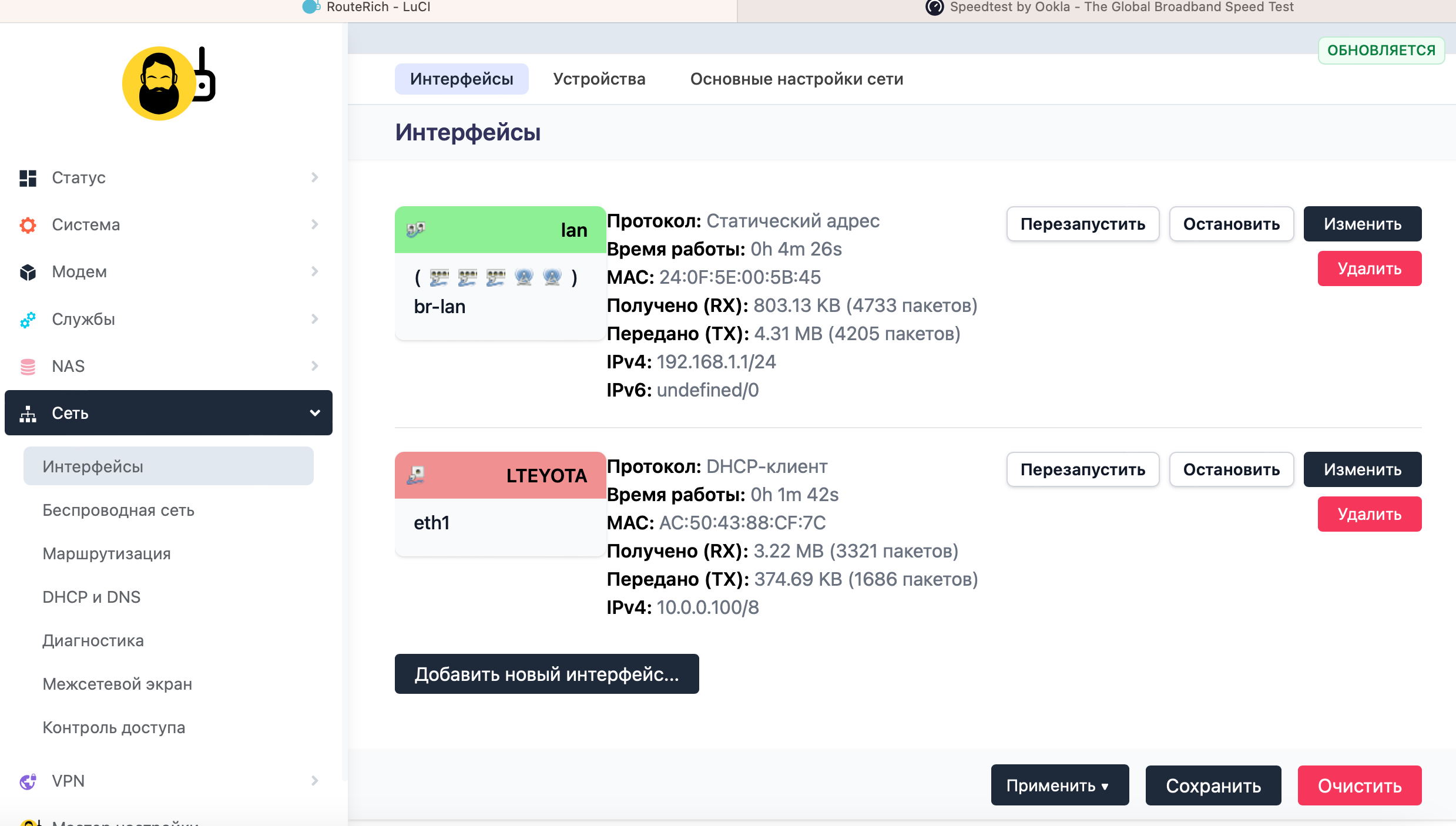

Добрый день. Помогите, пожалуйста, выйти в инет с вашим роутером и моим модемом от Йоты) скрин прилагаю
Добавьте новый интерфейс дайте ему название LTEYOTA
После выберите DHCP а устройство eth1, там же во вкладках выберете межсетевой экран, и зону WAN все будет работать
Делал именно так (называл по-другому, но не суть) - ничего не вышло. Удалил. Сейчас снова сделал - нет инета, но почему-то работает телеграмм) Куда еще смотреть?

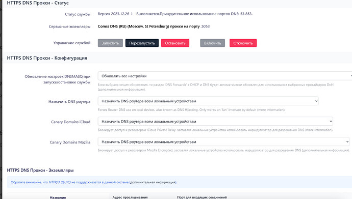

DNS, Зайдите в службы https-dns-proxy и сделайте такие настройки
Сделал, результат тот же - только телега работает.
Откатился на заводские настройки, повторил обе рекомендации - нет инета. Но почему работает телеграм?

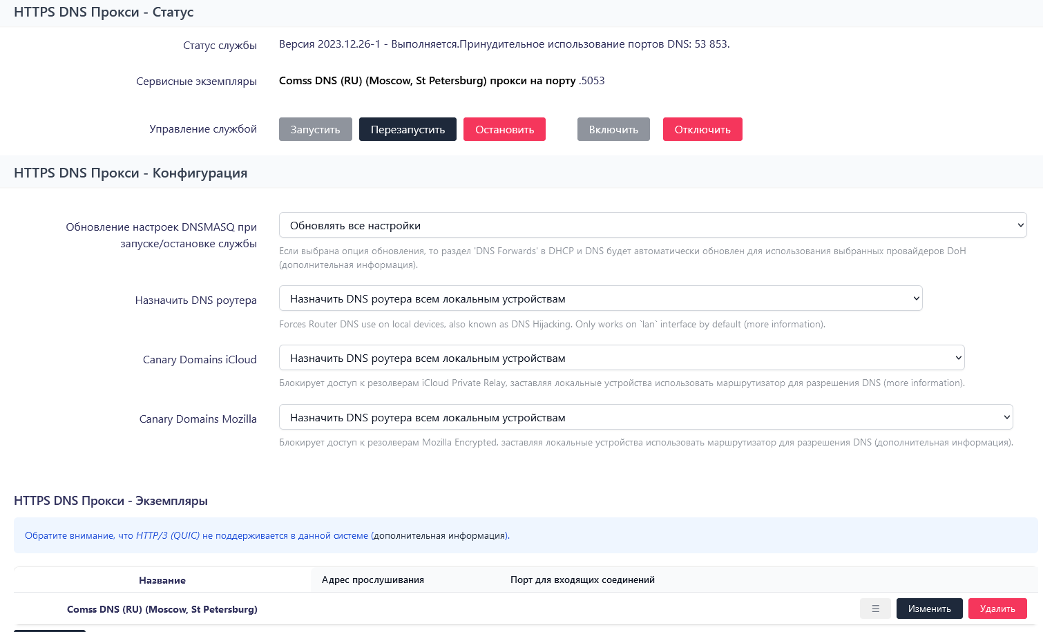

У вас не работают DNS

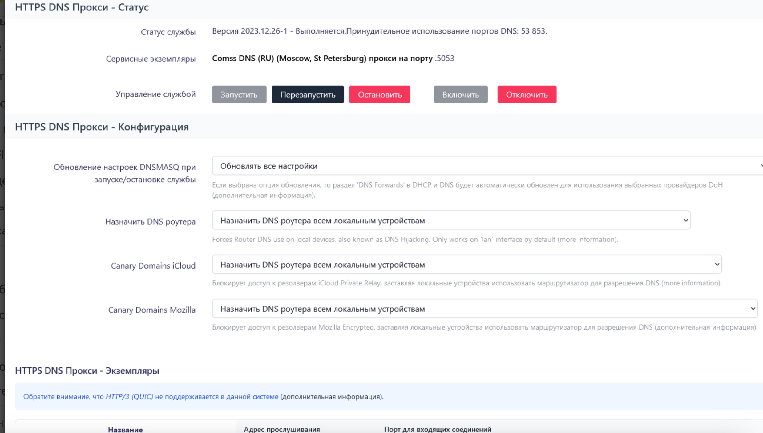

Сделал, обе рекомендации сдклал, о чем написал выше. Просто скрин не приложил. Теперь вот он. Тут все верно?
