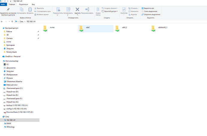

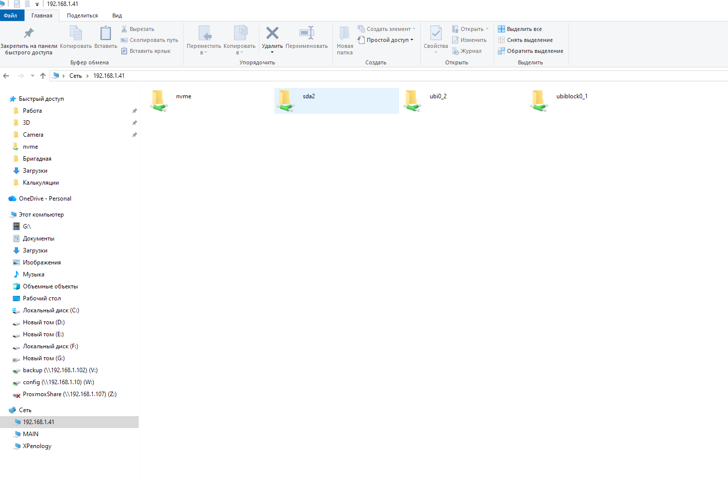

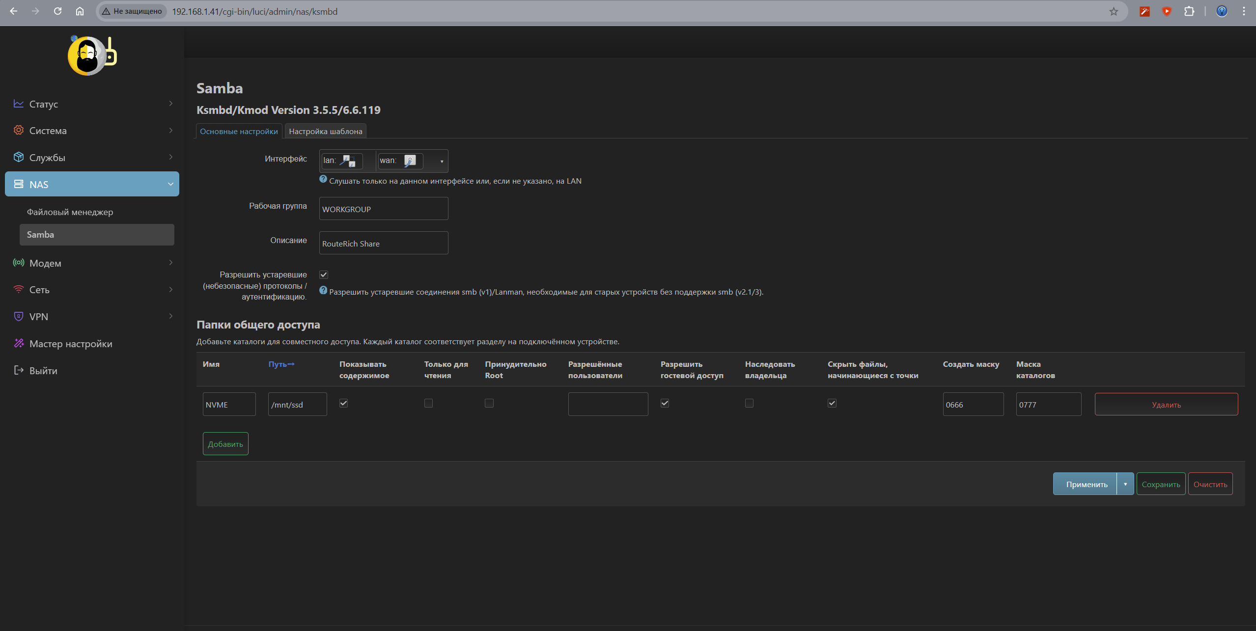

Проблема номер два на скринах, почему настроив шарить только один диск подключенный по USB, я получил шару остальных ресурсов??? как их исключить из шары?

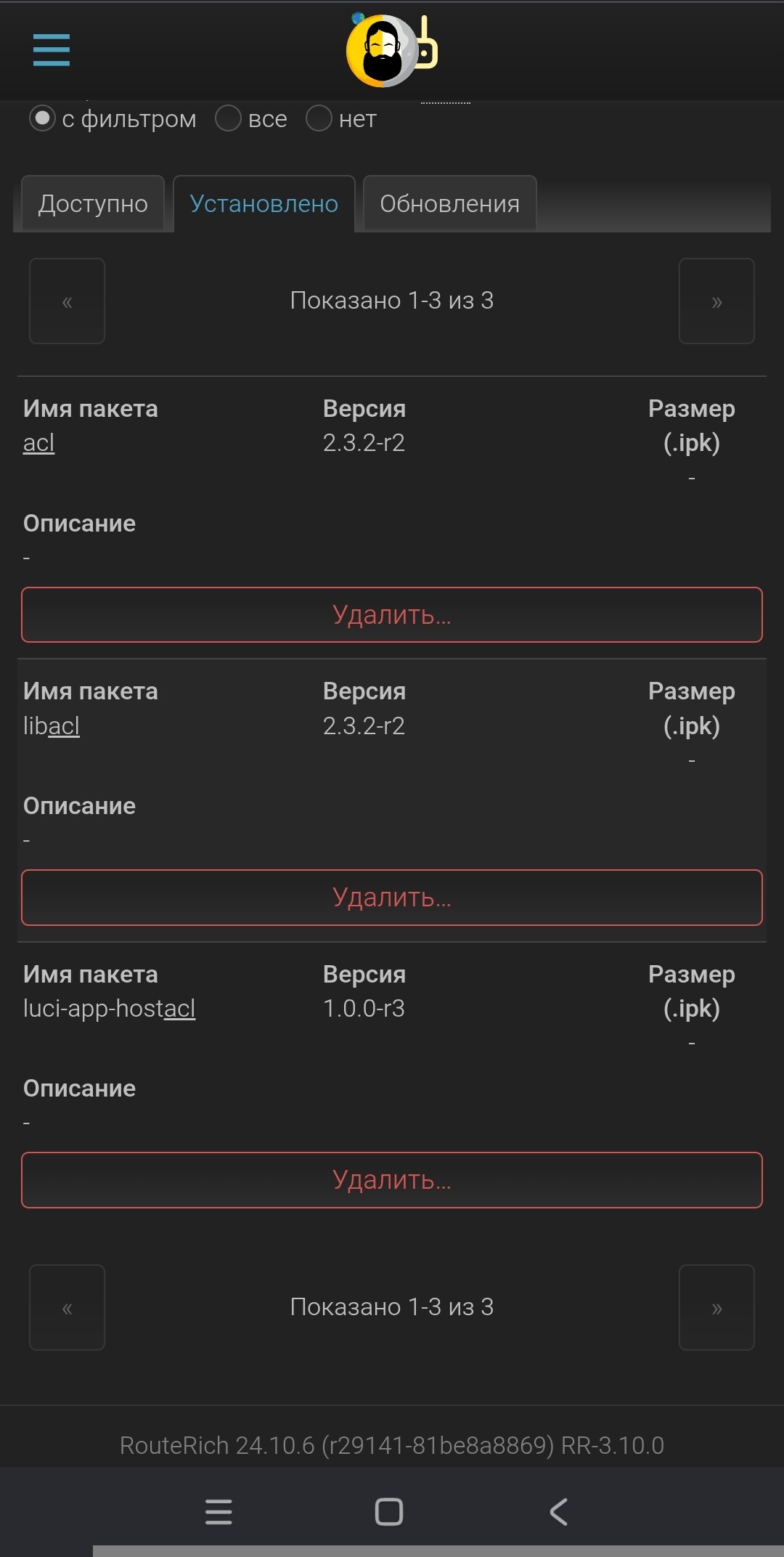

Привет, а Вы на какой именно прошивке находитесь? Рекомендую 24.10.5, можете показать установленные Пакеты для работы с самбой, особенно ACL?

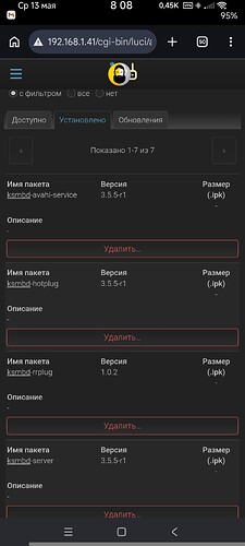

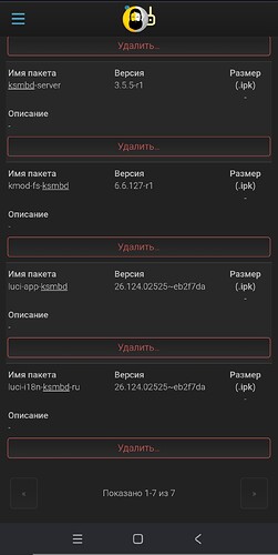

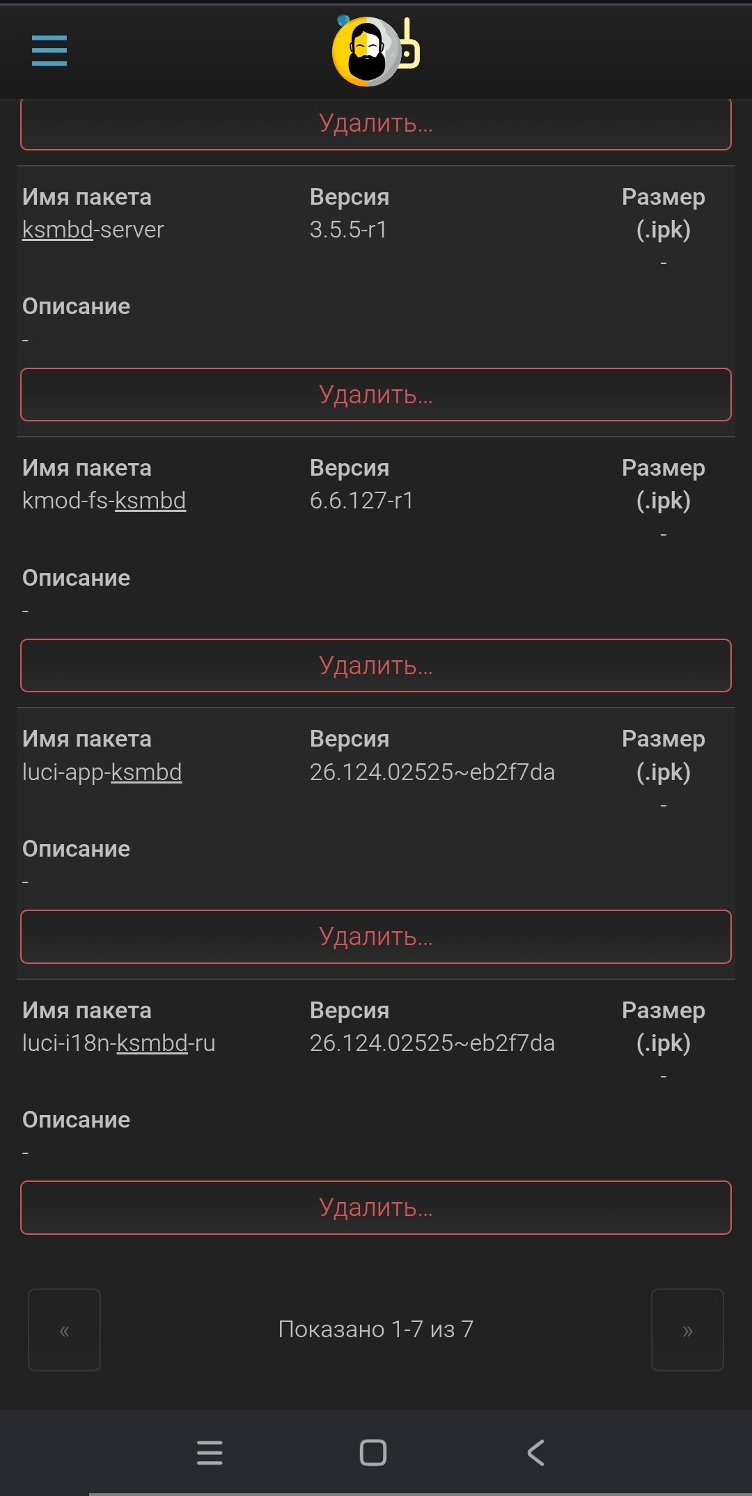

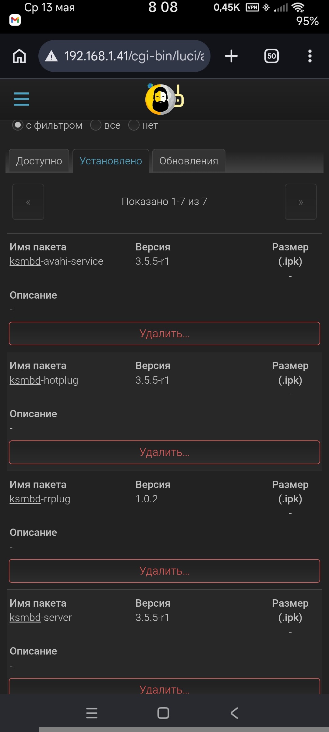

По пакетам, установлены все по стоку плюс поставил все пакеты где в названии ksmbd. Больше ничего не ставил. Ничего не удалял.

Дак я же не спрашиваю как расшарить, я не могу понять почему шарятся те папки что не должны. Хотя в конфиге их нет!
root@RouteRich:~# cat /etc/config/ksmbd
config globals
option workgroup ‘WORKGROUP’
option description ‘RouteRich Share’
option interface ‘lan wan’
option allow_legacy_protocols ‘1’
config share
option name ‘nvme’
option path ‘/mnt/ssd’
option read_only ‘no’
option guest_ok ‘no’
option create_mask ‘0666’
option dir_mask ‘0777’
option users ‘mohapxuct’

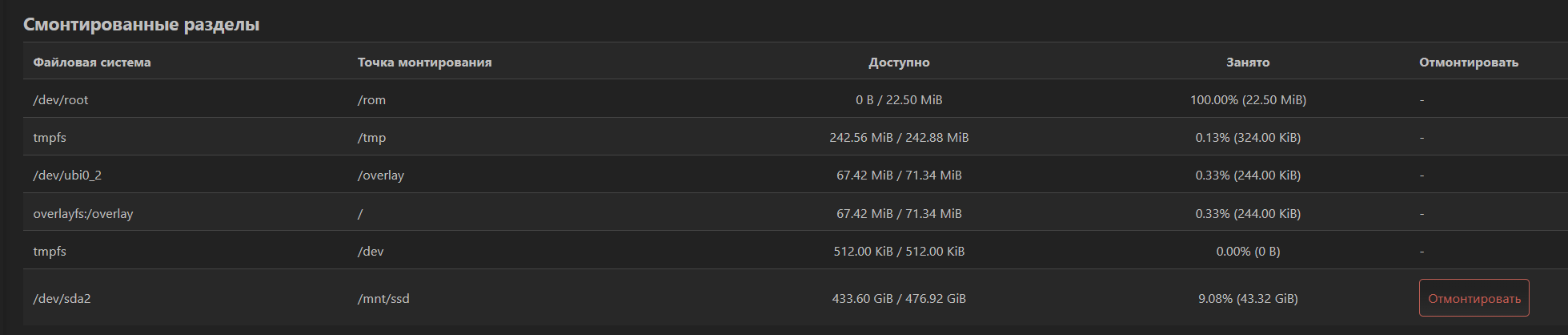

т.е. в шаре одна папка с именем nvme, а шарятся системные две папки и эта же папка nvme под именем устройства /dev/sda2, в виде шары sda2, к тому же эта шара sda2 доступна БЕЗ пароля. хотя доступ без пароля в интерфейсе же выключен.
Проблема решилась отклчением ВСЕХ галок в Система - Монтирование разделов.
