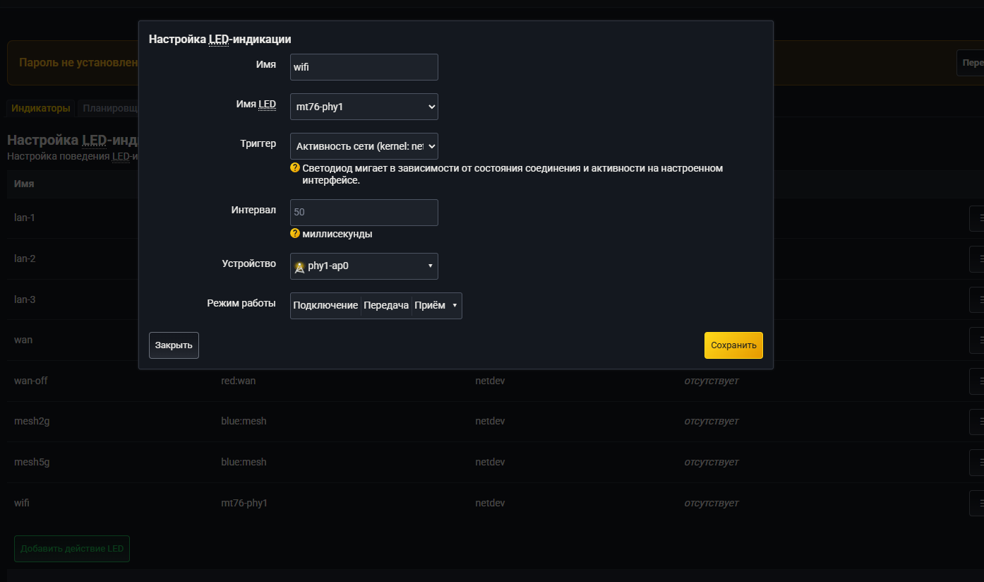

Проблема: Не горит светодиод WiFi, если отключен модуль 2.4Ггц (5Ггц включен),
в настройках led wifi модуля 5Ггц настроен (скрин ниже)

1й способ - поле Trigger не редактируется. 2й способ изменил, но светодиод не зажегся, сейчас такая конфигурация (скрин), светодиод 5Ггц не горит.
Снимок экрана 2026-09-14 192334
так задумано, что при активации wifi 2,4ghz будет и 5ghz, аппаратно отдельной линии нет , если вам мешает 2,4 просто в настройках мощности выберите 0dbm
