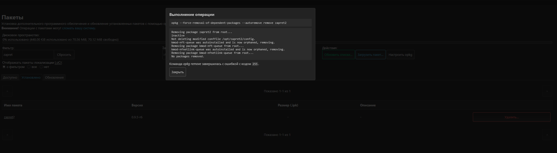

Устанавливал запрет2, все работало, но в какой-то момент начали отваливаться сервисы (okko, кинопоиск, figma). Удалил запрет, удалил запрет из пакетов + сбросил настройки роутера. Все заработало, кроме личного “КВН”. Ютуб после удаления и сброса все еще работает.

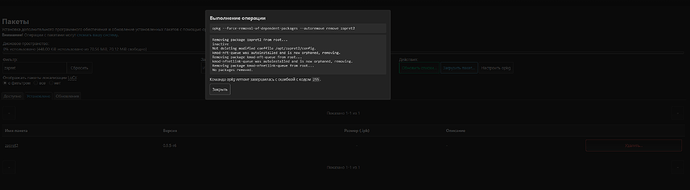

Залез в пакеты, снова нашел там почему-то запрет. На удаление запрета выдал ошибку (см. скрин). Вроде удалился из пакетов, но КВН не работает, а ютуб работает…
В чем может быть проблема?

:brick: Анатомия ошибки 255 (SquashFS vs Overlay)
В OpenWrt файловая система состоит из двух слоев (как бутерброд):
Нижний слой (ROM / SquashFS): Это сама прошивка, которую собрали вендоры Routerich. Она только для чтения. Её физически невозможно изменить или удалить из неё файлы.
Верхний слой (Overlay / JFFS2): Это свободное место на флэшке. Сюда ставятся пакеты, которые ты скачиваешь сам через opkg install.
Что произошло у тебя:
Ты ввел opkg remove <имя_пакета>. Пакетный менеджер посмотрел в базу, увидел, что этот пакет лежит в нижнем слое (ROM), попытался стереть файлы, наткнулся на файловую систему “только для чтения”, запаниковал и выдал фатальную ошибку 255.
Главное правило OpenWrt: Удалить встроенные пакеты командой opkg remove НЕВОЗМОЖНО. Даже если бы команда сработала, она бы просто скрыла файлы, но не освободила бы ни одного килобайта памяти, потому что ROM неизменен.

:warning: Исключение из правил (Если пакет ставил ТЫ сам)
Если ты получаешь ошибку 255 при удалении пакета, который ты точно устанавливал сам (например, Запрет или скачанный вручную .apk / .ipk), значит, сломался скрипт удаления (prerm или postrm) внутри самого пакета.
В этом случае пакет удаляется “грязным” хаком — принудительно:
opkg remove ИМЯ_ПАКЕТА --force-remove

Здравствуйте! Проблемы появились на v3.9.0 (на ней и ставил запрет)
Удалил запрет, сбросил до заводских настроек, обновил до 3.10.2 (24.10.6), не помогло.
Поэтому снова пошел удалять запрет
Привет, на 3.10.2 (24.10.6), запрет установлен по умолчанию, его удалить не получится, только отключить. Если возникают сложности с (okko, кинопоиск, figma), добавьте их в лист исключения
