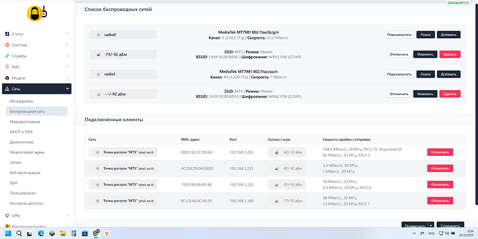

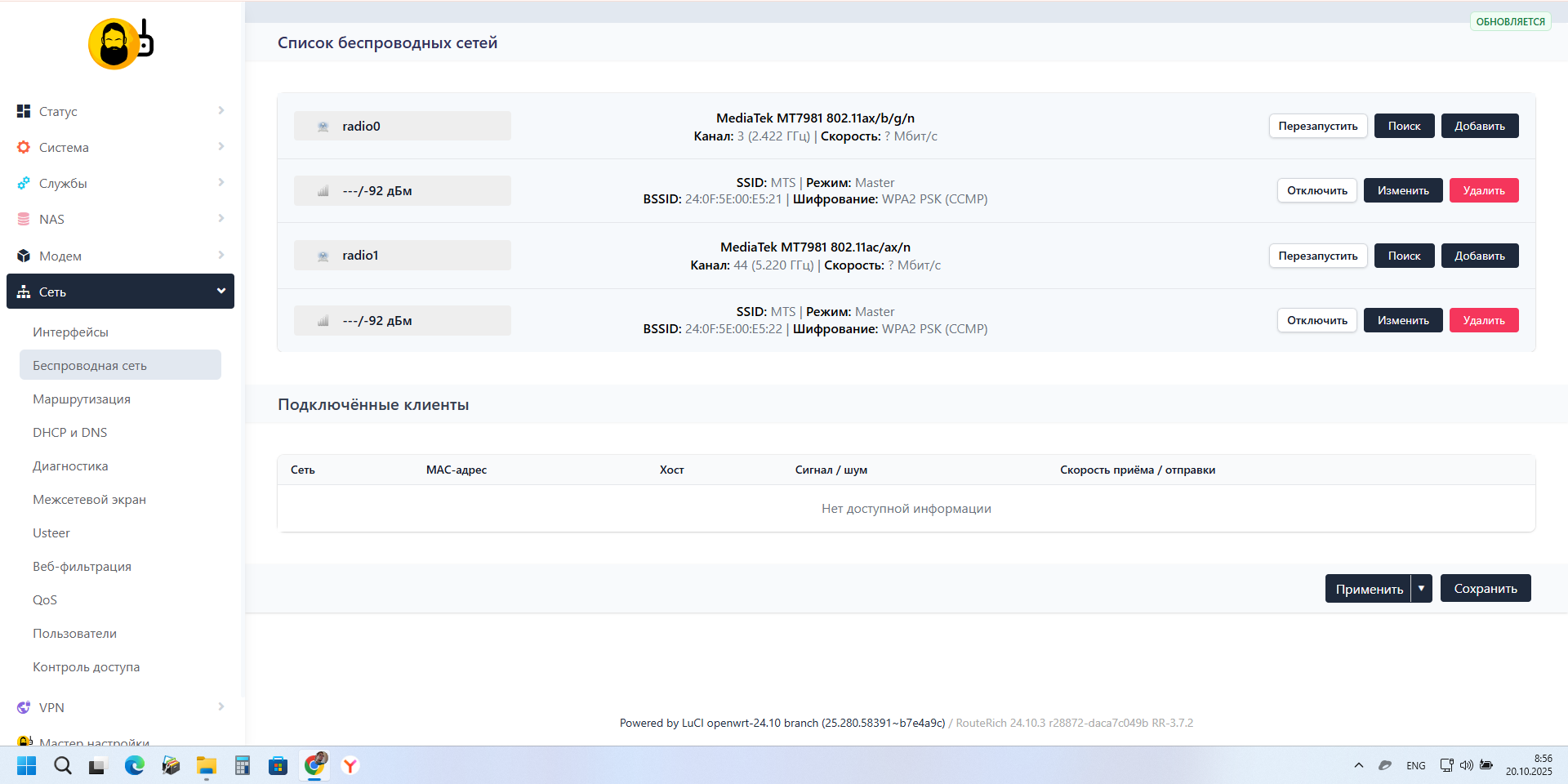

покажите скриншот из вкладки
Сеть→Беспроводная сеть→
второго роутера, на котором проблема.
Не знаю, как вам поможет скриншот, но я сделал.
Это первый роутер, на котором работает все.
Это второй роутер на котором ничего не работает
