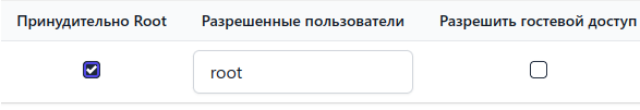

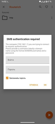

Ну и пока я не начал заниматься дальнейшими экспериментами, хотелось бы обозначить еще одну проблему с которой столкнулся. Суть ее в cледующем: не могу получить доступ к ресурсам расшаренным через ksmbd кроме как с помощью гостевого доступа. Т.е. ставлю галочку ‘гостевой доступ’ и доступ есть, разумеется без пароля. Убираем галочку и независимо от всех остальных выбранных опций при попытке обращения к шаре запрашивается учетка и при вводе root’а получаем Отказ в доступе. Хотя других учеток изначально на роутере и нет В luci средств для создания и настройки учетных записей я не нашел, поэтому пошел в Терминал создал там другую системную учетку, создал ее клона в ksmbd, назначил эту учетку владельцем папки. Бесполезно. В строке разрешенные пользователи я указывал и рута и дополнительно созданную учетку, при любых сочетаниях опций негостевой доступ не работает в отличии от гостевого.
