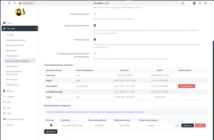

Второй день бьюсь, не получается примонтировать внешний HDD к роутеру. Файловая система ntfs. Сам диск роутером видится. В строке" Монтирование разделов" присутствует, галочка “Включен стоит”. Но в списке “Смонтированные разделы его нет”. Через файловый менеджер так же заходил в точку монтирования, там пусто. Необходимые пакеты в системе установлены, насколько я понял.
Попробуйте перезагрузить роутер, после чего диск должен примонтироваться.
Перезагружал и не раз
Подключите к ПК и исправьте на нем ошибки.

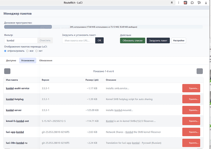

Установите пакет ksmbd-avahi-service
этот пакет уже был установлен ранее.
В логах есть такое?
avahi-daemon[ххххх]: Loading service file /etc/avahi/services/smb.service
Если да, то можете попробовать перезапустить wifi. Например через команду wifi в терминале или на странице беспроводных сетей кнопка перезапустить рядом с radioX

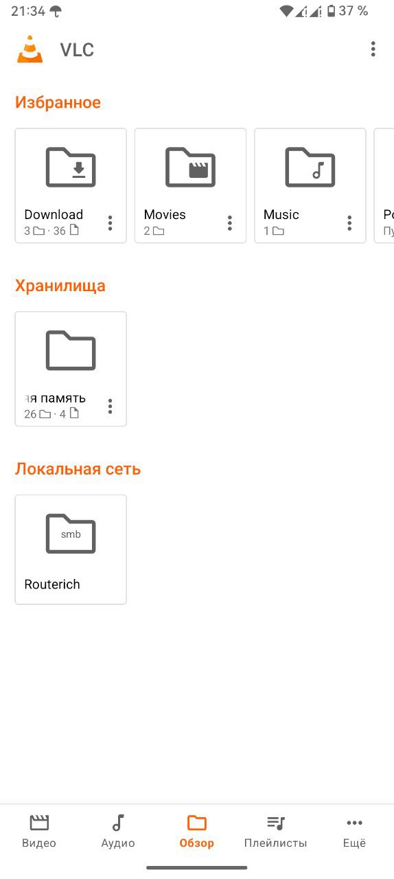

Проверил свой на archlinux и android
# avahi-browse --all --ignore-local --resolve --terminate
+ wlp5s0f0 IPv4 Routerich _smb._tcp local
= wlp5s0f0 IPv4 Routerich _smb._tcp local
hostname = [Routerich.local]
address = [192.168.1.1]
port = [445]
txt = []
Это я проверю чуть позже. А пока я опять хапнул проблем с диском. Перезагрузил роутер по питанию и диск снова перестал монтироваться. Т.е. мне его опять нужно отключать, подключать к виндовой машине, проверять на ошибки, подключать обратно к роутеру. И такая участь видимо меня ждет практически при каждом обесточивании роутера.
Можно как-то этого избежать?
В пользовании было много роутеров с USB, которые по сравнению с Routerich’ем практически ничего не могли, но зато спокойно позволяли подключать и отключать жесткие диски и флешки и на горячую, и на холодную без каких-либо проблем.
- Лучше не использовать ntfs с linux.
- Можно указать в опциях монтирования
force, но никакие возникшие ошибки не будут исправлены. - Нормальных открытых утилит нет для исправления ошибок, поэтому рекомендуют фиксить ntfs на windows.
- Можно позаимствовать ufsd с netgear и им фиксить ntfs
wget https://github.com/Netgear/RAXE500/raw/d67c600a6139270907b6993ec9303108b14041e4/prebuilt/fs.install/usr/sbin/ufsd -O /usr/bin/ufsd
chmod +x /usr/bin/ufsd
ufsd chkntfs -a -f /dev/sdXY
После чего можно будет смонтировать.
