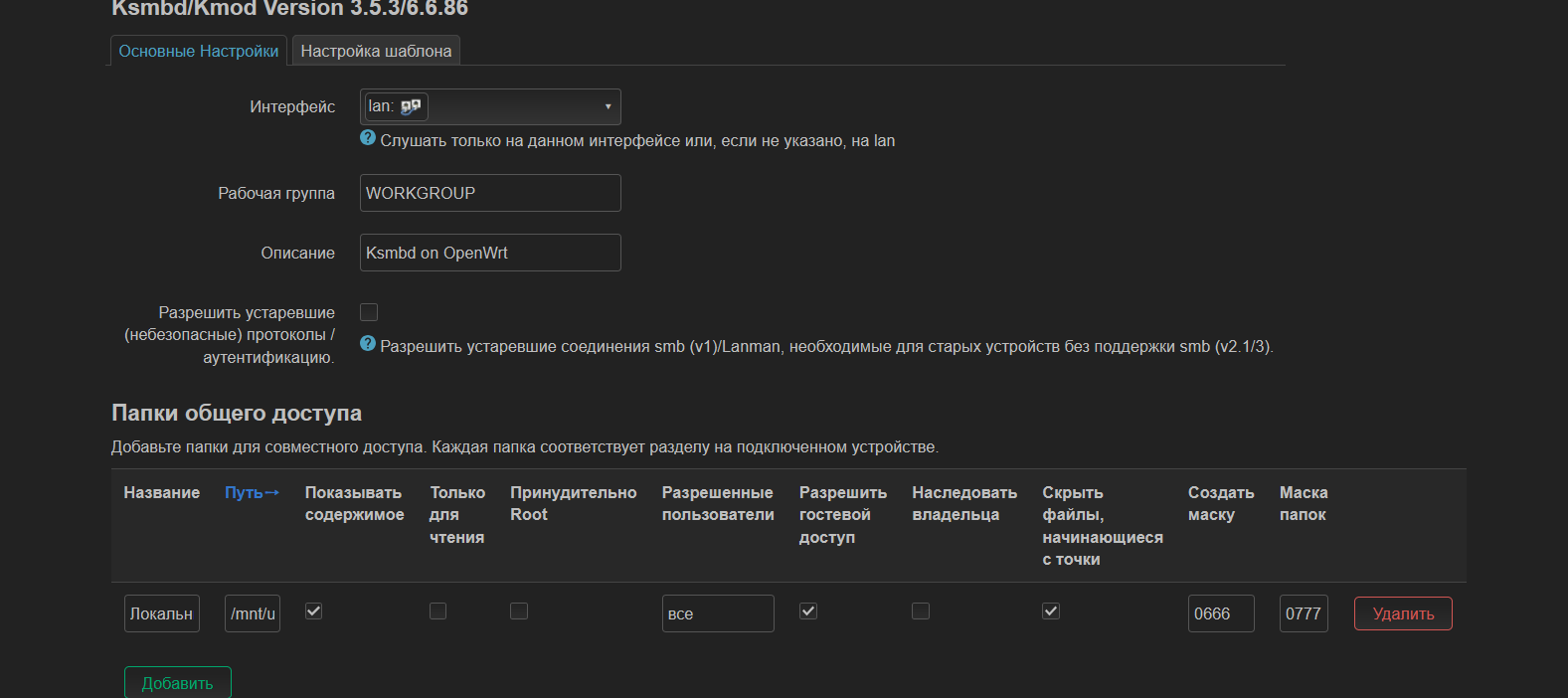

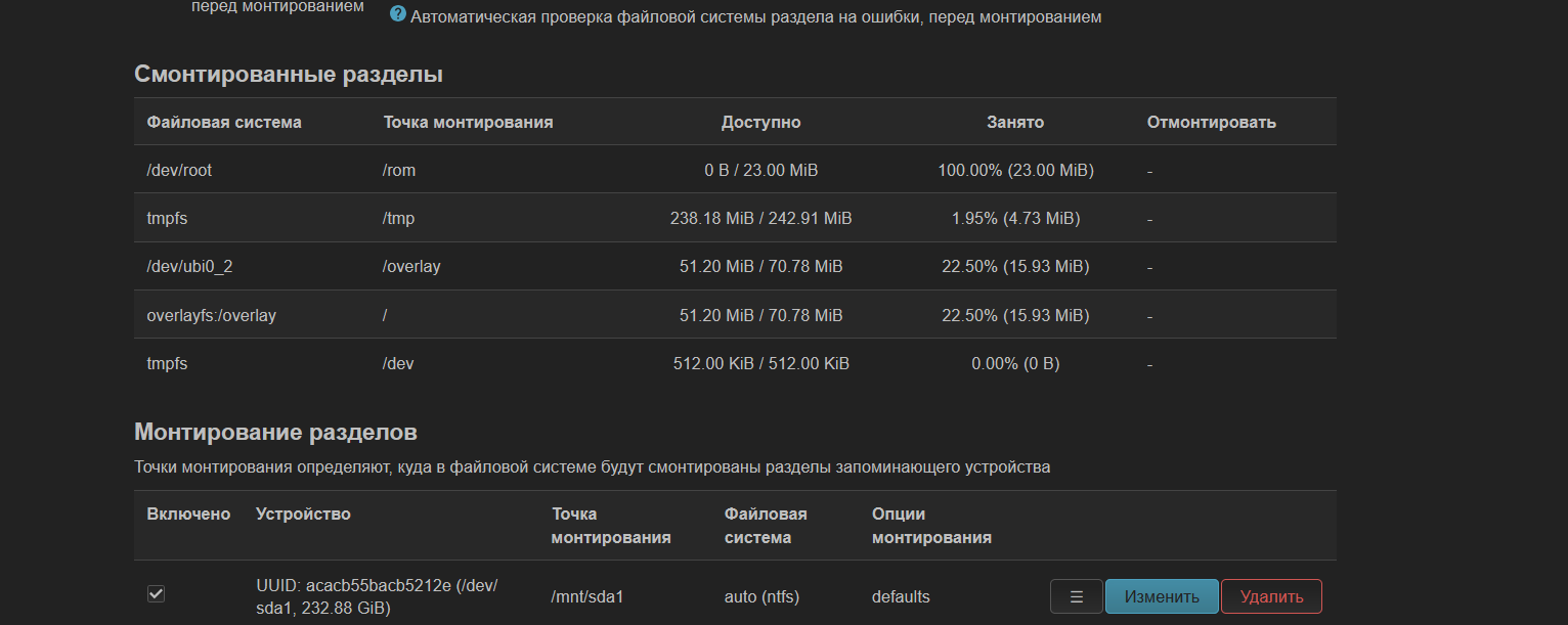

Здравствуйте . Есть жесткий диск подключенный к роутеру. Используя технологию Ksmbd я хочу сделать сетевой диск из него. При подключении сам роутер его видит скрин 1. То есть он определил мне что путь /dev/sda1, а точка монтирования у меня /mnt/sda1.

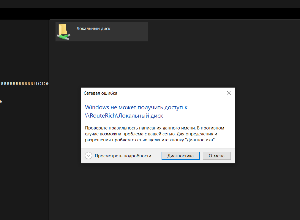

Но теперь в разделе “Сетевые ресурсы” в пункте “Папки общего доступа” я пишу путь /mnt/usb - так туда смонтировался диск - скрин 2. Врезультате при попытке открыть его через компьютер раздел “Сеть” ошибка скрин 3 .
То есть получается я не правильно пишу путь так? Как мне его написать тогда? Если путь первый устройства это /dev/sda1 точка монтирования /mnt/usb. По идее это /mnt/usb но в результате до диска я не могу достучаться в чем тогда дело?
надо писать путь, точка монтирования
/mnt/sda1
