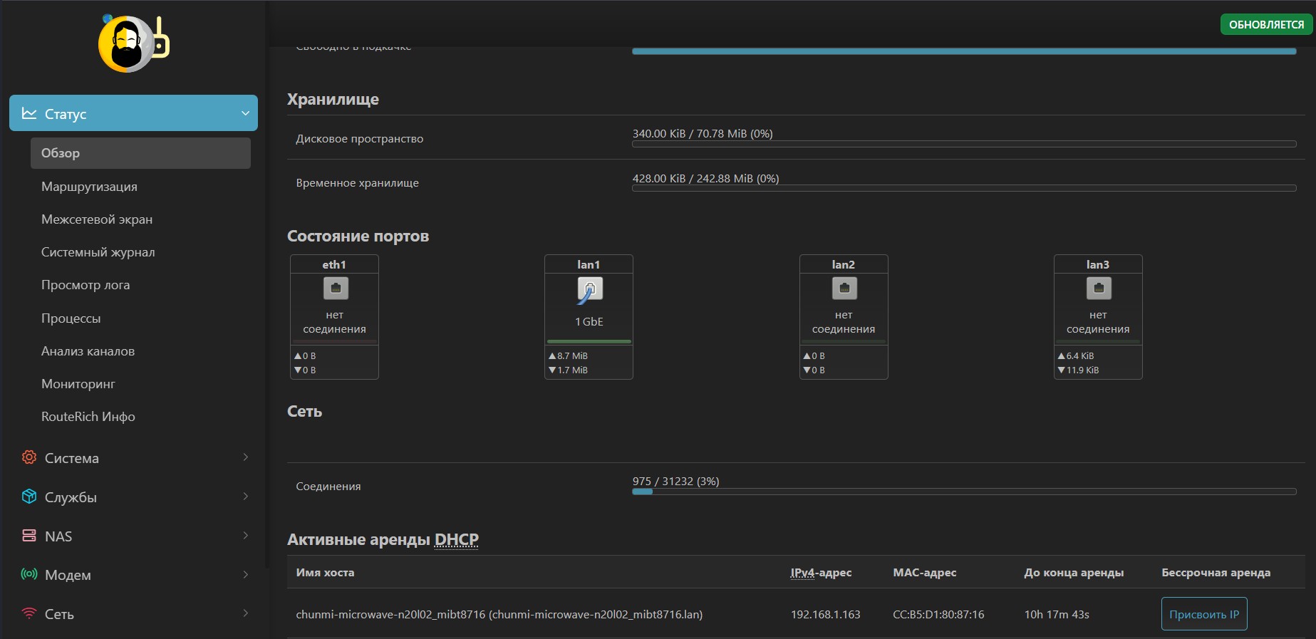

Добрый день всем!! Только забрал роутер с ПВЗ, подключил и настроил все по инструкции. Интернета вообще через роутер нет, с статусе пишет что отсутствует, подскажите куда потыкать, что сделать. Полный 0 в этой теме
покажите скриншоты из веб морды роутера
  1. Статус->обзор->состояние портов->

Такая же проблема, после включения. Порт и кабель (подключение ppoE) проверены
ноутбуком. Роутер настроен по инструкции, после повторного сброса перенастроен. Порт на коммутаторе не поднимается, WAN на роутере горит кравным.
  1. Попробуйте с ноутбука подключить кабель в порт WAN роутера и проверить будет ли линк на wan порту
  2. Потом кабель от провайдера подключите в порт LAN и посмотрите будет ли линк

  1. линка на WAN нет, светодиод горит красным в любом состоянии линк на коммутаторе не загорается, (при включении-загрузке кратковременно моргает синим)
  2. при включении кабеля в LAN загорается синий светодиод (на коммутаторе загорается линк на порту)
