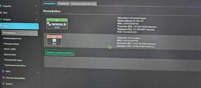

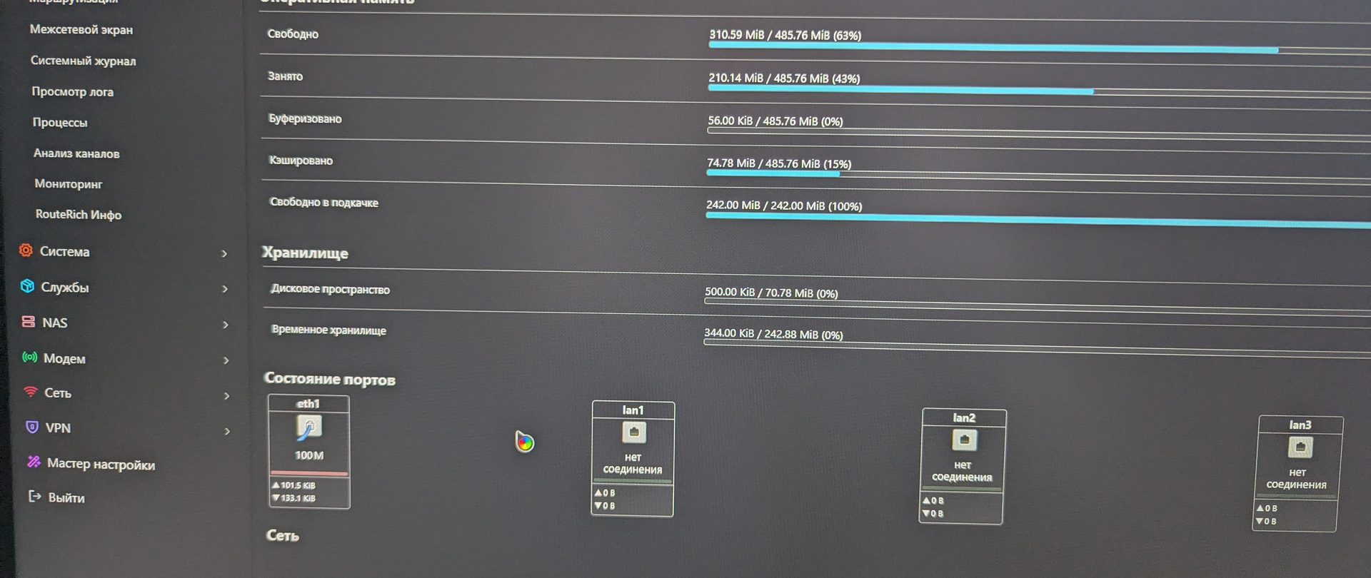

Здравствуйте, подключение не идёт по dhcp и по pppoe, пишет, что internet отключен(Вызывал инженера - тоже не знает, что с этим делать). Изначально, когда только приехал, смог подключить по dhcp, но не работал сайт 192.168 пришлось ребутать, а после как указано, проблема выше

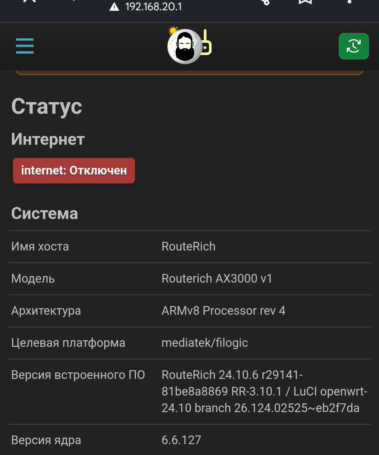

Привет, покажите скриншот версии прошивки, простая проверка, подключите RR к Вашему старому роутеру, если линк поднялся, перенесите настройки со старого роутера на RR, возможно нужно будет позвонить провайдеру для регистрации мак адреса и уточните какое именно соединение, по какому протоколу(dhcp или PPPOE)?
По старому роутеру подключения тоже нет, как по dhcp, так и по pppoe
Заявку провайдеру дайте, пусть устраняют, у Вас хотя бы должно быть соединение по старому роутеру, а с RR обновите на актуальную RR-3.10.3, у Вас 3.10.1
