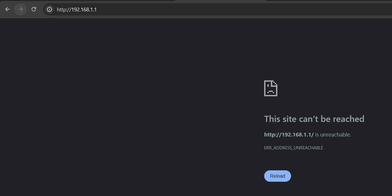

Каких-то базово созданных точек WiFi я не нашел, так что берем комплектный провод и подключем LAN1 порт к LAN порту компьютера. Видим странный выданный ip (169.254.254.12) и отсутвие устройств в arp таблице.
Переключаем руками адптер ПК в нужную подсеть и также наблюдаем пустую arp таблицу на интерфейсе.
Логично, что консоль нам при этом не доступна ни по адресу, ни по dns-имени.
Пробовал перебирать порты в роутере - LAN1-LAN3, WAN. Результат аналогичный.
Подскажите, это я что-то делаю не так или с устройством проблема?
