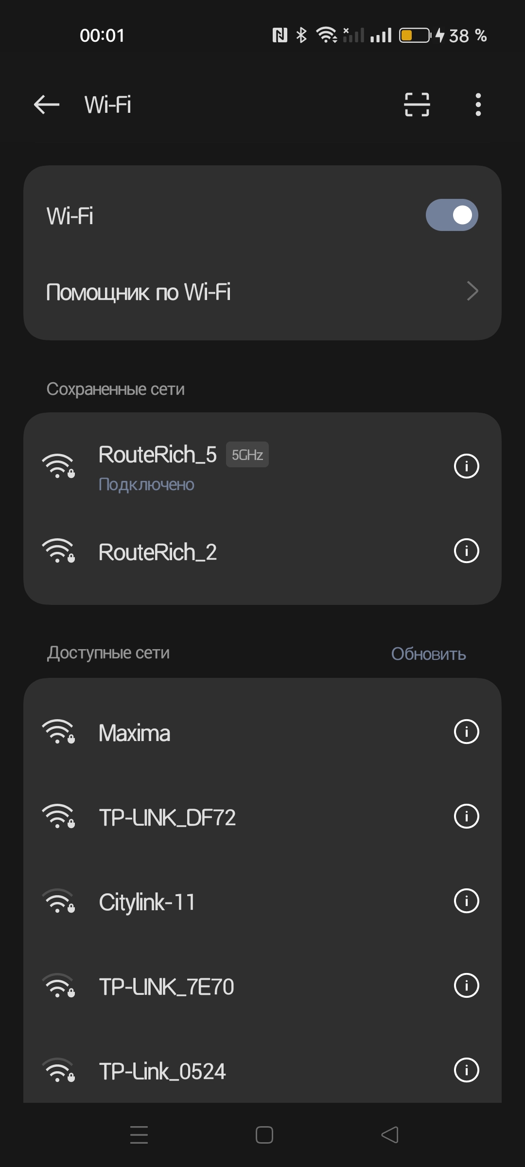

Здравствуйте. Роутер на точке 5GHz работает отлично, а вот 2GHz даже не подключает, хотя показывает её. Помогите с решением пожалуйста!

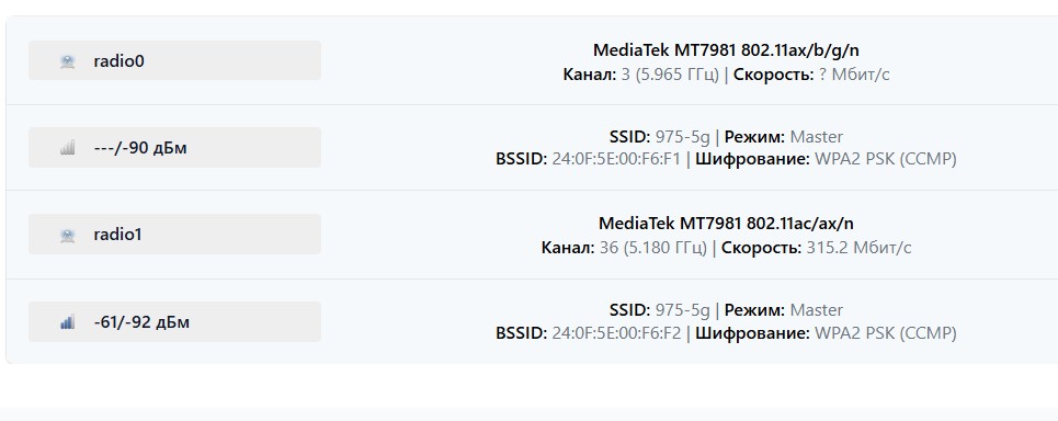

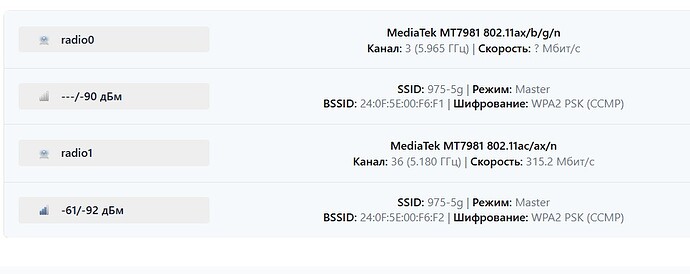

Здравствуйте, покажите вкладку сеть - беспроводная сеть
Нужен скрин из настроек роутера по пути Сеть - Беспроводная сеть
У меня вообще не работает 2.4. При первом включении появилась только сеть Routerich5. После подключения к провайдеру и настроек WiFi сеть 2.4 так и не появилась. 5ГГц работает отлично. Роутер свежий, только подключил.

Доброго дня. Сбросил к заводским, появились обе сети. Странно, что при первом включении была только 5 ГГц. Спасибо. что заглянули сюда.
