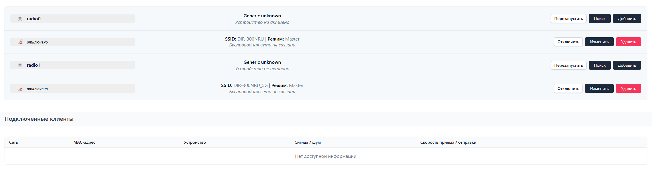

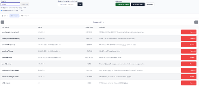

Доброго времени суток, обновил на свою голову пакеты в описанием “driver”, теперь не видит модемы в списке беспроводных сетей, соответственно wifi не работает. Сбрасывать весь роутер совсем не хочется, прошу помощи, а именно пакеты старые. Прилагаю скрин по фильтру “driver” в менеджере пакетов. Я точно обновлял kmod-mt76-core и kmod-mt7915e, вроде бы еще один или два пакета, проверьте пожалуйста по версиям пакетов. Спасибо!
Здравствуйте. Удалите файлы и перезагрузите роутер
(На ошибки при удалении не обращайте внимание)
rm /overlay/upper/lib/modules/5.15.167/batman-adv.ko
rm /overlay/upper/lib/modules/5.15.167/cfg80211.ko
rm /overlay/upper/lib/modules/5.15.167/mt7915e.ko
rm /overlay/upper/lib/modules/5.15.167/mac80211.ko
rm /overlay/upper/lib/modules/5.15.167/mt76-connac-lib.ko
rm /overlay/upper/lib/modules/5.15.167/mt76.ko
Спасибо огромное! Помогло!
