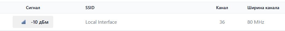

Анализ каналов
Пробовал менять настройки Wi-Fi Канал и Ширину, но пока все также.
