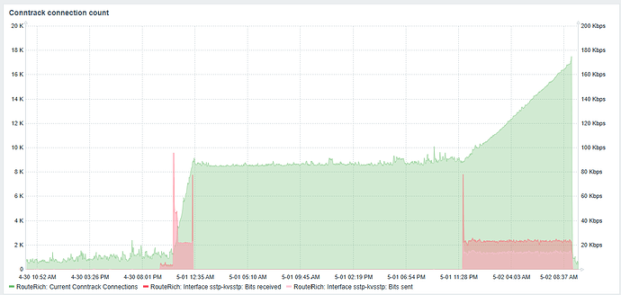

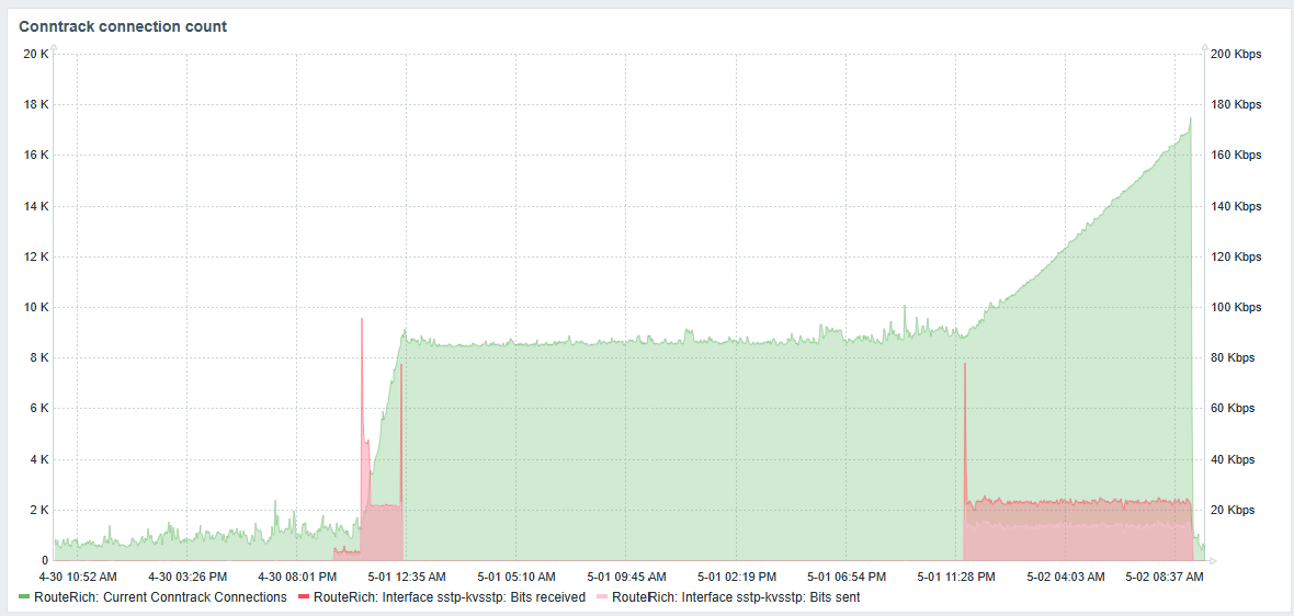

Немного дополню - похожая проблема. Прошивка последняя (24.10.5 r29087-d9c5716d1d RR-3.9.0).
Я искал причину на разных компьютерах внутри сети, думал - возможно, кто-то качает торренты, или завёлся какой-нибудь зловред. Нашёл там, где не ожидал. Поставил на роутер Zabbix agent, сделал пару настроек для отслеживания текущего размера conntrack -C, стал искать корреляцию с другими метриками, и с удивлением обнаружил: conntrack растёт, когда ходят пакеты через VPN SSTP-туннель, через который подключена одна удалённая площадка с парой серверов Proxmox. И если в веб-браузере открыта страница сервера Proxmox, на ней постоянно обновляется информация о статусе серверов, виртуальных машин и т.д., и при этом таблица conntrack растёт. С локальными серверами Proxmox такого не происходит. Если закрыть - не растёт, но и никогда не уменьшается.
Пробовал также уменьшить таймауты:
net.netfilter.nf_conntrack_tcp_timeout_established=300
net.netfilter.nf_conntrack_udp_timeout=30
Ничего не изменилось. Выглядит так, как будто таймауты в sysctl net.netfilter.nf_conntrack полностью игнорируются, или для данных соединений используются другие таймауты.
Что ещё проверил: miniupnpd установлен, но выключен. Статус службы active with no instances, остановил полностью - то же самое. Пока больше никаких идей нет.
