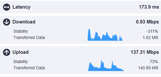

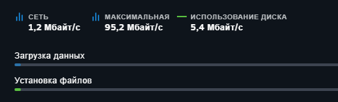

Здравстуйте. У меня роутер Routerich ax3000. Скорость от провайдера 800мбит, но через роутер спидтест выдает 1.5мбит, стим качает то 2мбайт (и по проводу и по WiFi), то вообще в кбайты переходит.
Тестил со старым роутером и просто напрямую провод в компьютер втыкал - все хорошо. В Стиме под 100мбайт, спидтест 800-900мбит. На новый роутер никаких скриптов и пакетов новых не ставил (вернее ставил, но как увидел скорость сбросил до заводских на всякий случай - та же проблема).

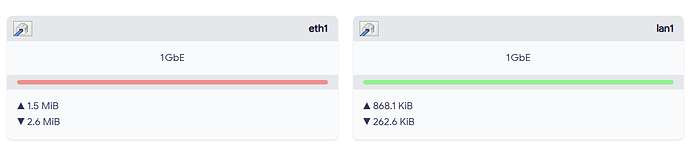

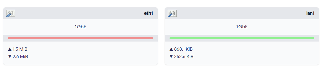

Здравствуйте. Замеры скорости производили на разных сервисах или только на одном так выдает? В разделе статус - обзор - там где порты lan и eth1 - скорость показывается 1гбит? Так же попробуйте такой способ. Зайдите в настройки роутера, далее в раздел Сеть - межсетевой экран - Маршрутизация/NAT offloading - выберите там Аппаратная разгрузка потока - нажмите применить - перезагрузите роутер. Напишите результат
Прикрепил скриншот. Как я понял скорость показывает мбитную.

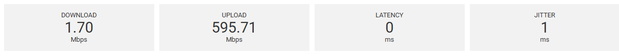

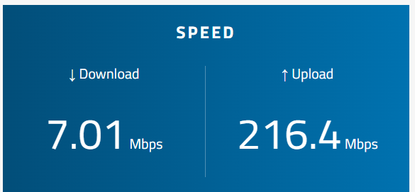

Проблема на всех сервисах по замеру скорости?
Да, везде ± одно и то же.
