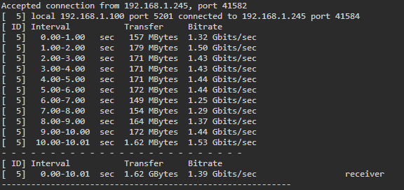

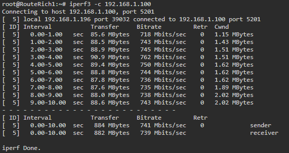

В результате получаю такую скорость:

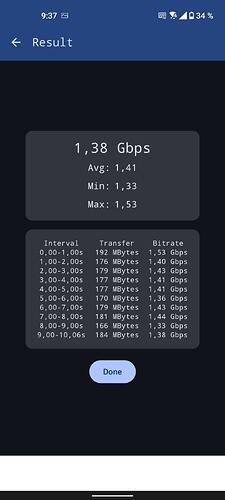

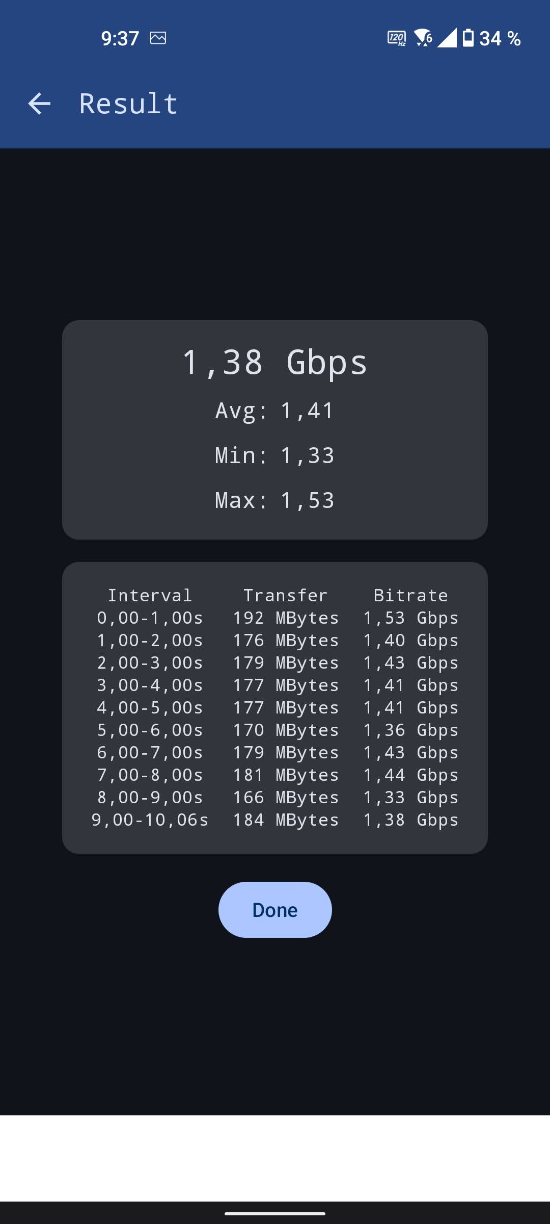

При этом, если запускаю iperf -c на смартфоне, получаю вот такую скорость:

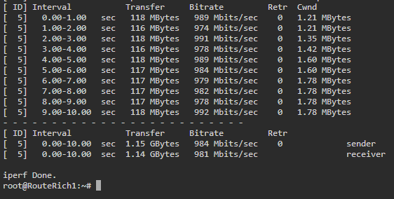

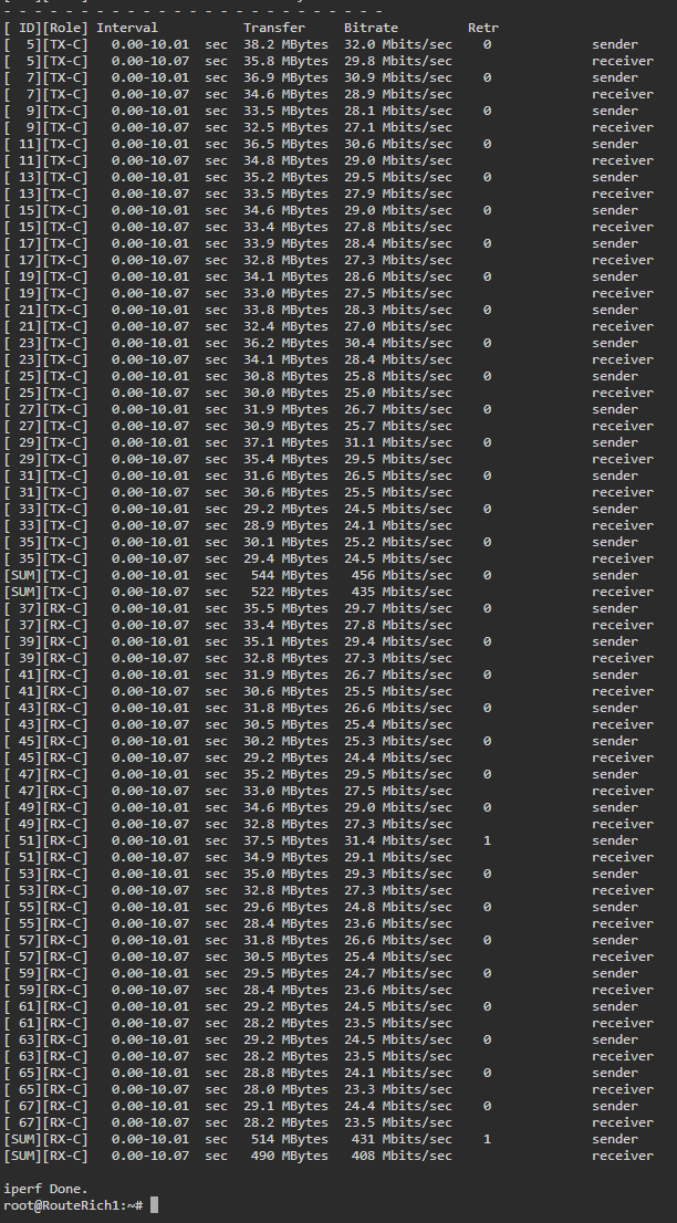

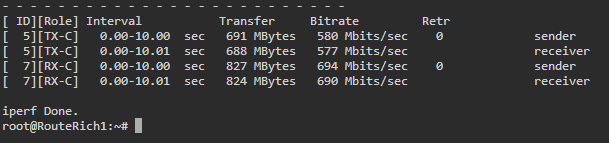

Попробовал. Но скорость одинаковая и в 1 поток и в 16. Правда, сегодня скорость в целом повыше. Но все равно со смартфона скорость заметно лучше:
1 поток:

1 поток, bidir:
16 потоков, bidir:
Смартфон:
Я вижу, что у вас сервер iPerf3 то на одном устройстве, то на другом. Непонятно, что вы измеряете. Сервер запустите на главном роутере и смотрите как с ним клиенты (в том числе второй роутера) из одной и той же точки работают.
Да, я так и делаю. Сервер запускаю на одном и том же устройстве. Почему вы думаете, что на разных?
на самом первом скриншоте сервер 1.100, на втором 1.254 и порт какой-то
притом что reverse mode не вижу
что-то вы с направлениями потоков, мне кажется, напутали
А, понял. Дело в том, что я первый скрин сделал на клиенте, а второй - на сервере.
