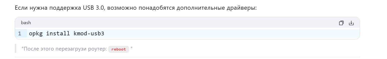

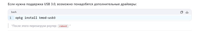

Решил спросить у ИИ. Вот что мне ответили:
Выполнил этот скрипт, но не помогло. Как мне подключить внешний USB 3.0 диск к роутеру?

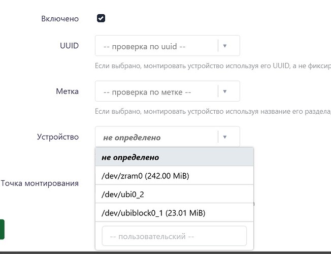

Добрый день, В наличии два диска USB3 ни один диск не видится в устройствах и ничего нет в логах. Делал проверку диска в Windows, ошибок нет.
изображение_2025-05-08_091737314

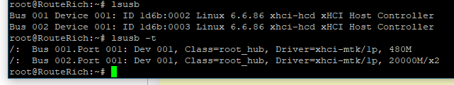

подключил устройство, но ничего нет:

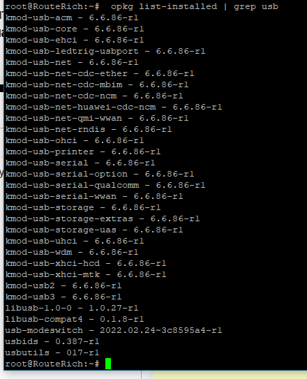

Если через переходник USB2
установленные модули USB
