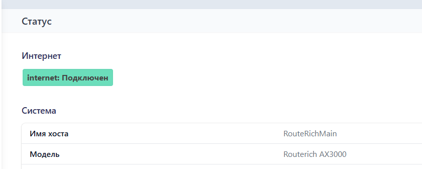

Как узнать, какая у меня ревизия?
До роутера надо добираться, он у меня стоит в плохо доступном месте :wink: Поэтому я не могу посмотреть на цвет разъема.
В строке модель будет приписка v1
