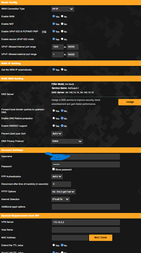

Ага, во всех остальных случаях не подключается даже, типа ошибка сединения. Вот так выглядит мои настройки в асус

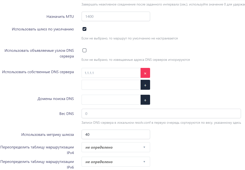

Зачем вам метрика шлюза?

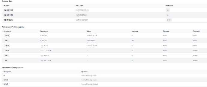

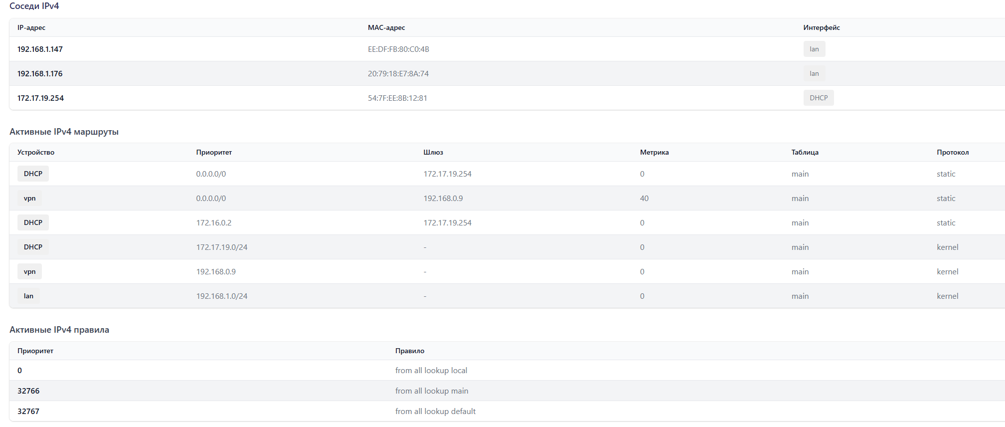

Что у вас в Статус - Маршрутизация - Активные IPv4 маршруты?
Вот

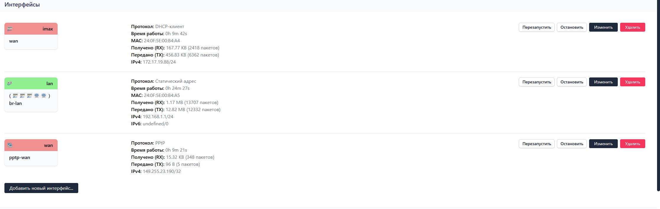

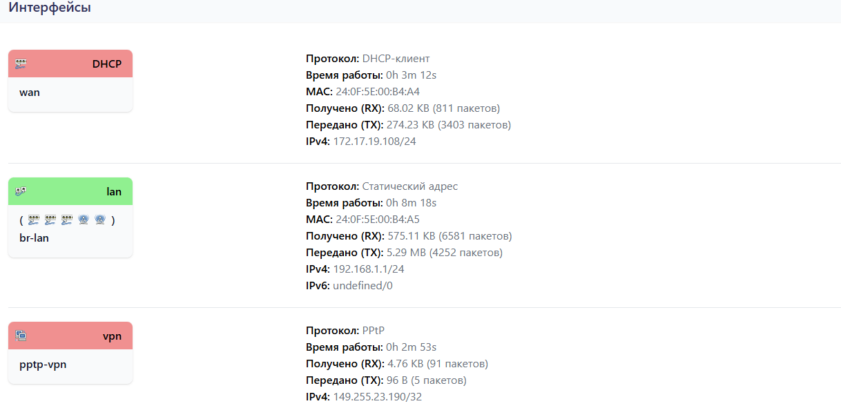

А вот что творится в сеть - интерфейсы, на всякий случай, чтобы было понятней что есть что.
Просто уберите метрику у pptp-wan и задайте метрику 1 для интерфейса wan.
Спасибо, помогло. Метрика шлюза почему то автоматически выставилась такой, сам я её не трогал.
