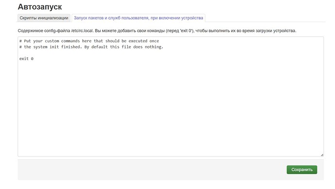

Индикаторы отключаются при перезагрузке, но через некоторое время снова включаются. Может я что не так сделал, просто впервые имею дело с таким.
Подробней надо бы. Что в /etc/rc.local, какой скрипт используете и тд?
Put your custom commands here that should be executed once
the system init finished. By default this file does nothing.
/etc/led_off.sh &
exit 0

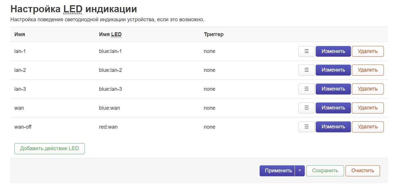

А скажите, вам индикаторы вообще надо выключить или по расписанию включать-выключать?
Если вообще выключить, то почему бы не сделать это из веб-интерфейса?
В веб интерфейсе есть возможность управлять светодиодами и полностью их отключить.
Веб морда роутера->Система->Индикаторы->Вот так сделать и полностью все погаснут.
Ребят, всем спасибо за помощь, получилось через веб-интерфейс их отключить.
У меня стоковый роутер, не могу отключить светодиоды встроенными средствами. В чём прикол?

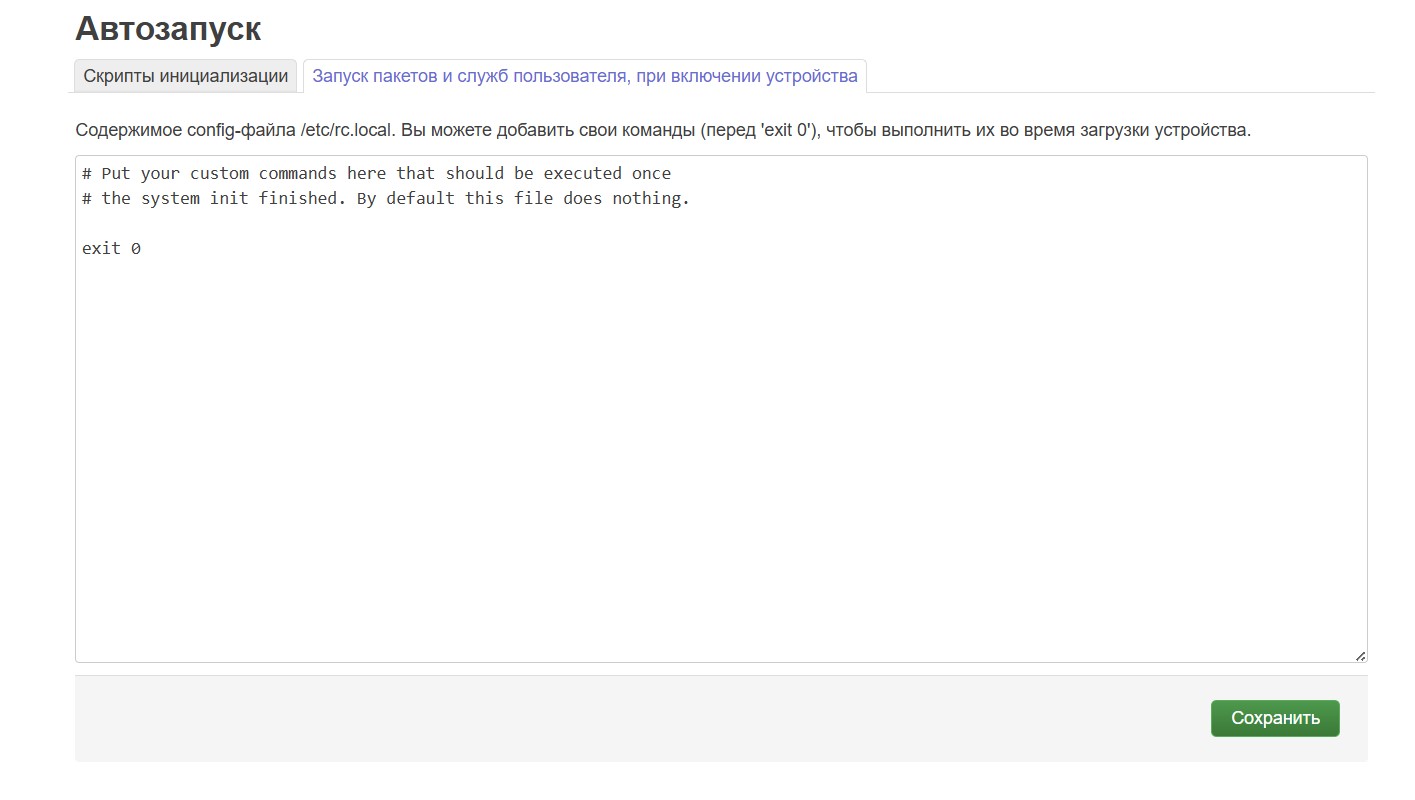

В “Система → Индикаторы” всё выключил, задал как начальное состояние, но индикаторы не гаснут. Перезагрузка не помогает. До этого пробовал через скрипты - тоже 0 результата.
Автозагрузка чистая.
Установите последнюю прошивку Telegram: View @routerich, там есть планировщик индикаторов где можно настроить полное выключение или же по времени
Обновился, индикаторы через меню планировщика отключились. Спасибо.
