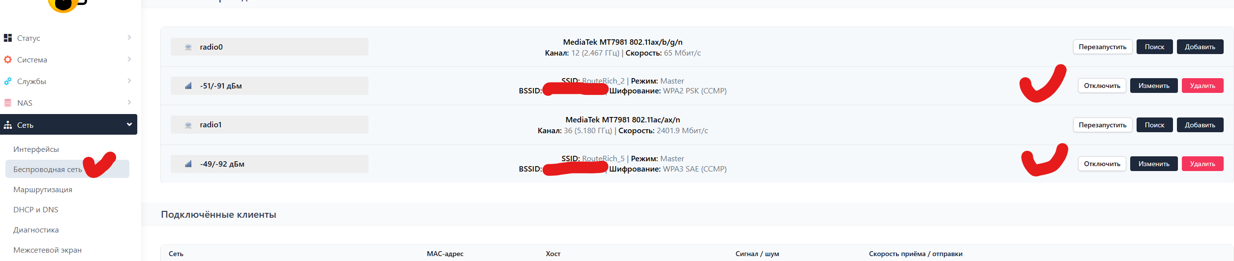

Здравствуйте! Как (пошагово! Ибо както невнятно-там всё!) в Routerich AX3000 ПОЛНОСТЬЮ отключить Wi-Fi (ибо-не нужен-совсем!)-еще до всей последующей настройки (перед оною)?

Сеть→Беспроводная сеть→отключить
Это-после (ниже) Списка беспроводных сетей в Подключенные клиенты? Не отключается! Кнопка “крутится”-и всё!!! Зависает!!! После перезапуска-НЕ выключено-опять!!!
Это тут

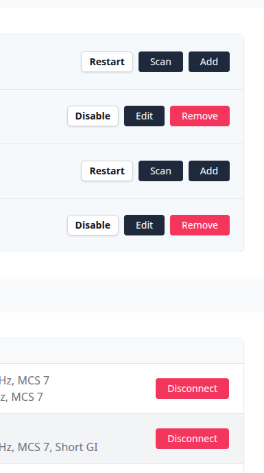

В англоязычном интерфейсе всё понятнее :slight_smile:
На точках доступа кнопка называется Disable, а на подключённых клиентах - Disconnect.
