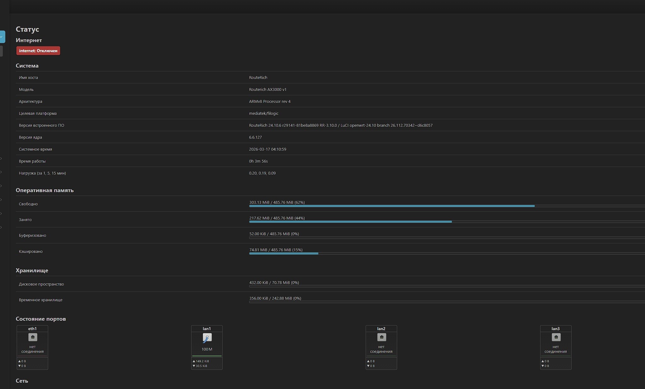

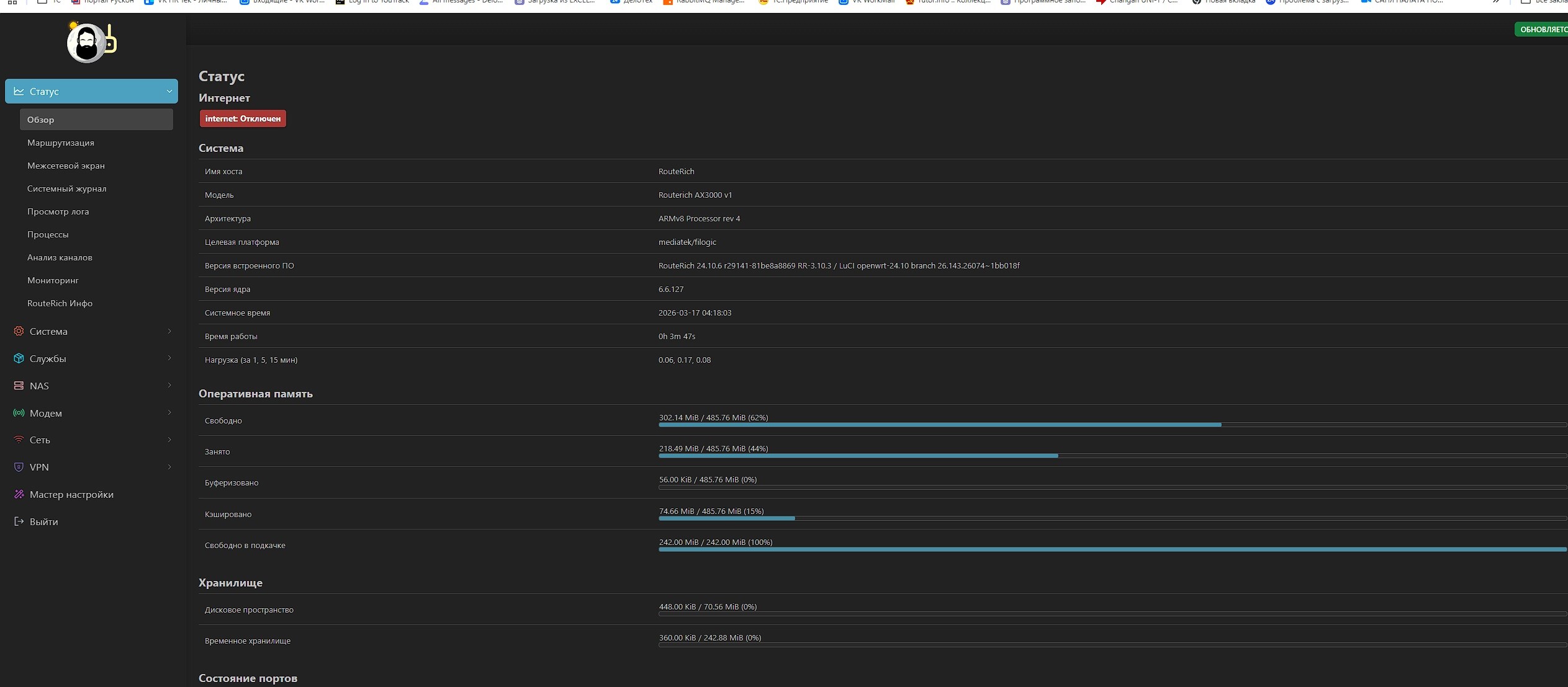

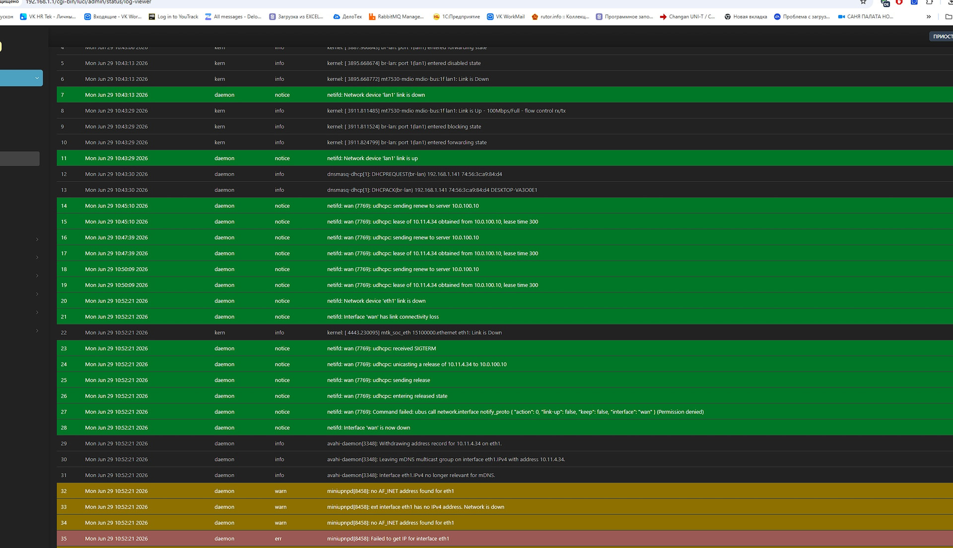

Добрый день. Вчера забрал роутер с Озон, настроил по умолчанию, протокол DHCP. Завелся со второго раза, поработал вечер, утром интернета нет, лампа WAN красная, перетыкал кабели перегружал роутер, лампа может быть красной и синей, интернета нет, сбросил настройки через кнопку RESET, все тоже самое может гореть красным, через время может гореть синим, интернета нет. Подключил старый роутер, с интернетом все ок, поработал с него, думаю дай еще раз попытаю счастье, подключил, вуаля, интернет есть, Wan горит синим все ок, проработал час полтора, и все ушел в астрал, интернета нет, wan горит красным, перезагрузка не помогает. Файл логов залить не могу, новичкам не дает, приложил скрины. Прошу помощи.
