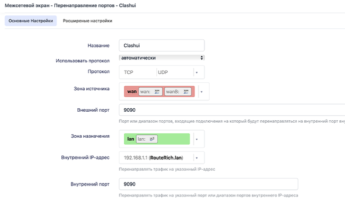

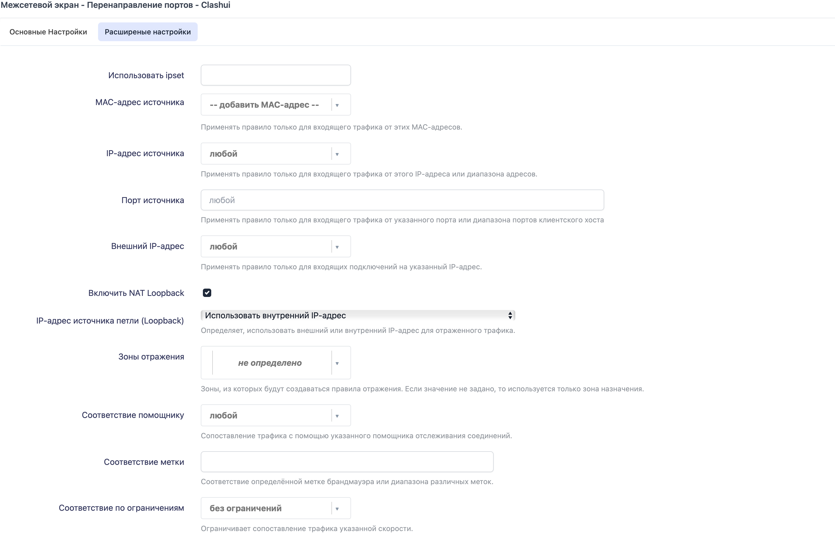

На роутере поднят сервис который слушает порт 9090. Настроил перенаправление портов. Из локальной сети 192.168.1.1:9090 сервис доступен, из другой сети сервис доступен по моему внешнему ip:9090, проблема в том что я не могу получить доступ к сервису из локальной сети по моему внешнему ip:9090. Как я понимаю за это отвечает NAT Loopback который включен по умолчанию в расширенных настройках при создании правил перенаправление портов. Пробовал оба варианта IP-адрес источника петли (Loopback) успеха не добился

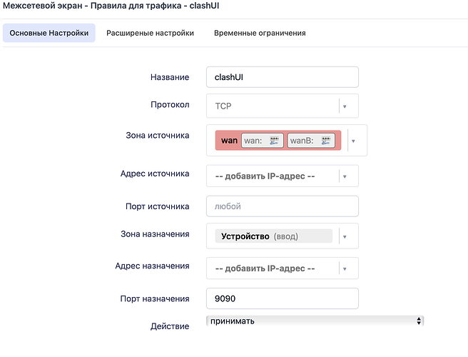

Удалите созданное правило и сделайте примерно так.
Сеть → Межсетевой экран → Правила для трафика → Добавить

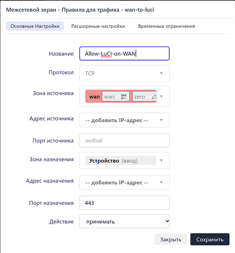

не помогло, старое правило удалил, все так же нет доступа из локальной сети по внешнему ip, из другой сети проверил работает. Попробовал исключить влияние моего сервиса и открыть 443 для Luci, поведение такое же.
