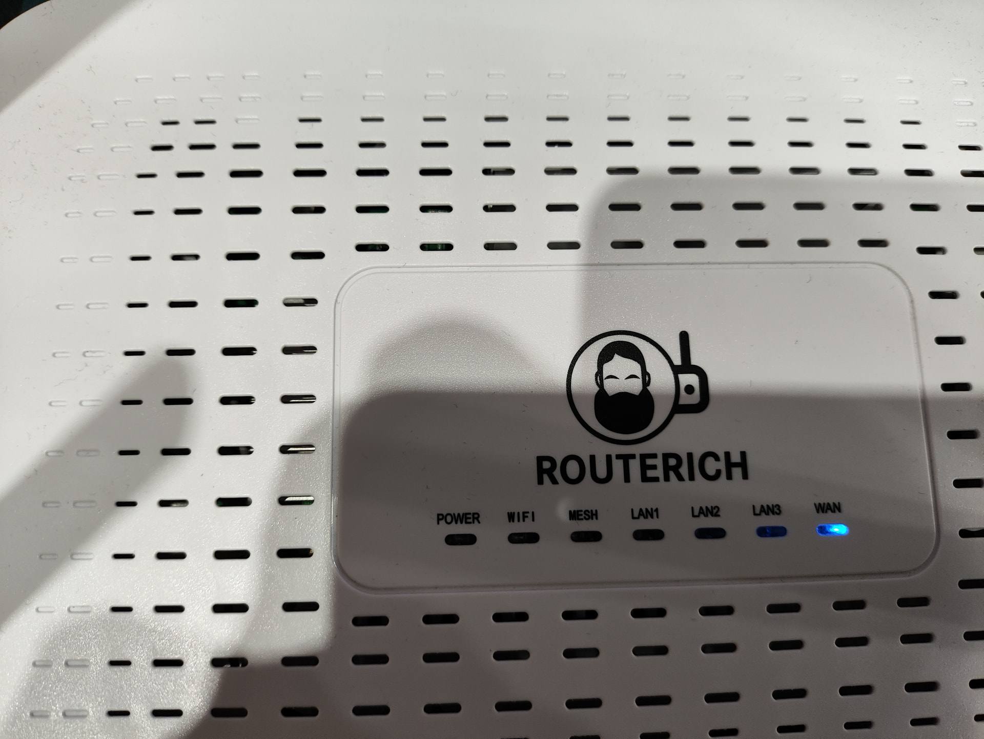

Перестал работать совсем
Спустя несколько месяцев нормальной работы, пропал интернет, и вообще сеть, роутер больше не отвечает, ипишники не выдает, горит только wan, больше ничего. При перезагрузке сразу гори только wan, power не загорается совсем. Что теперь с ним делать?
Приветствую, -Диагноз, Подозрительно, Спустя несколько месяцев нормальной работы, из разряда никогда такого не было, и опять… Распишите какие настройки с ним делали, чтобы он пришёл в такое состояние?
Настроек не производилось, но проведя так сказать мини расследование) была гроза и ливень, после нее роутер стал таким, подключен он к ИБП, больше ничего не погасло и не сгорело. Но кабель на ван порту от ростелекома тоже не отвечал. После общения с провайдером, они по их словам порт включили у себя, и с подключением другого роутера ван замигал интернет есть. Но роутерич вот в таком состоянии, возможно что-то пришло или коротнуло по ван порту.
Есть ли возможность как-то его диагностировать, оживить?
по диагнозу, “слёт прошивки”, но если была гроза и попала вода и электрический разряд, возможно только замена роутера, в этом состоянии маловероятно, но попробуйте прошить, перед этим нажав кнопку ресет,
