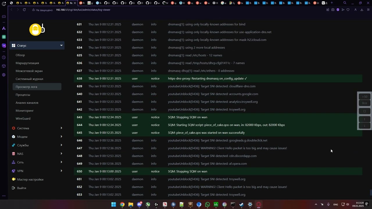

Возможно, в момент подключения появляются какие-то сообщения в журнале роутера?
Откройте СтатусПросмотр лога и попытайтесь подключиться.
нет,ни чего не появляется.
