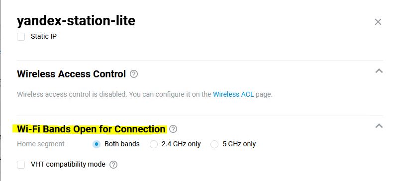

  2. Как клиента принудительно застаить работать только в wi-fi например 5GHZ (сеть общая на обе частоты настроена)?

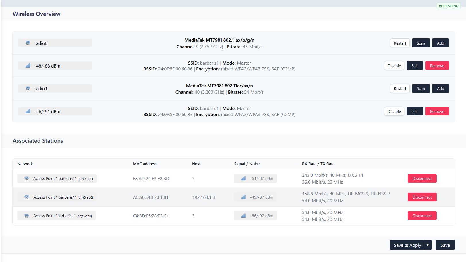

  3. Во вкладке network - wireless в столбце host только у одного клиента есть ip, у остальных знак ?, хотя они работаю и все пингуется. Что не так?

Третий вопрос связан с первым.
По пункту 2: сделайте еще одну точку доступа, но с другим SSID. Или добавьте мак-адреса в черный список во вкладке MAC-фильтр.

По вопросу 2 ок,не удобно.

Дополню момент с wi-fi, стабильно работает на клиентах единая сеть (2.4/5) созданная в параметрами
Encryption: WPA2 PSK (CCMP),Cipher CCMP (AES)
С параметрами Encryption: mixed WPA2/WPA3 PSK, SAE (CCMP) или отвалы или неподключения совсем. (RZ616 и realme gt master).

А как без “лишних” движений роутер узнает, какому клиенту вы хотите запретить подключаться к 2.4?
В кинетике это просто интуитивнее и понятнее настраиватся.
