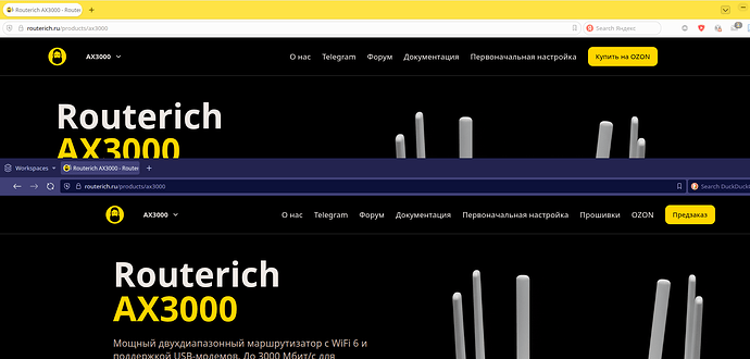

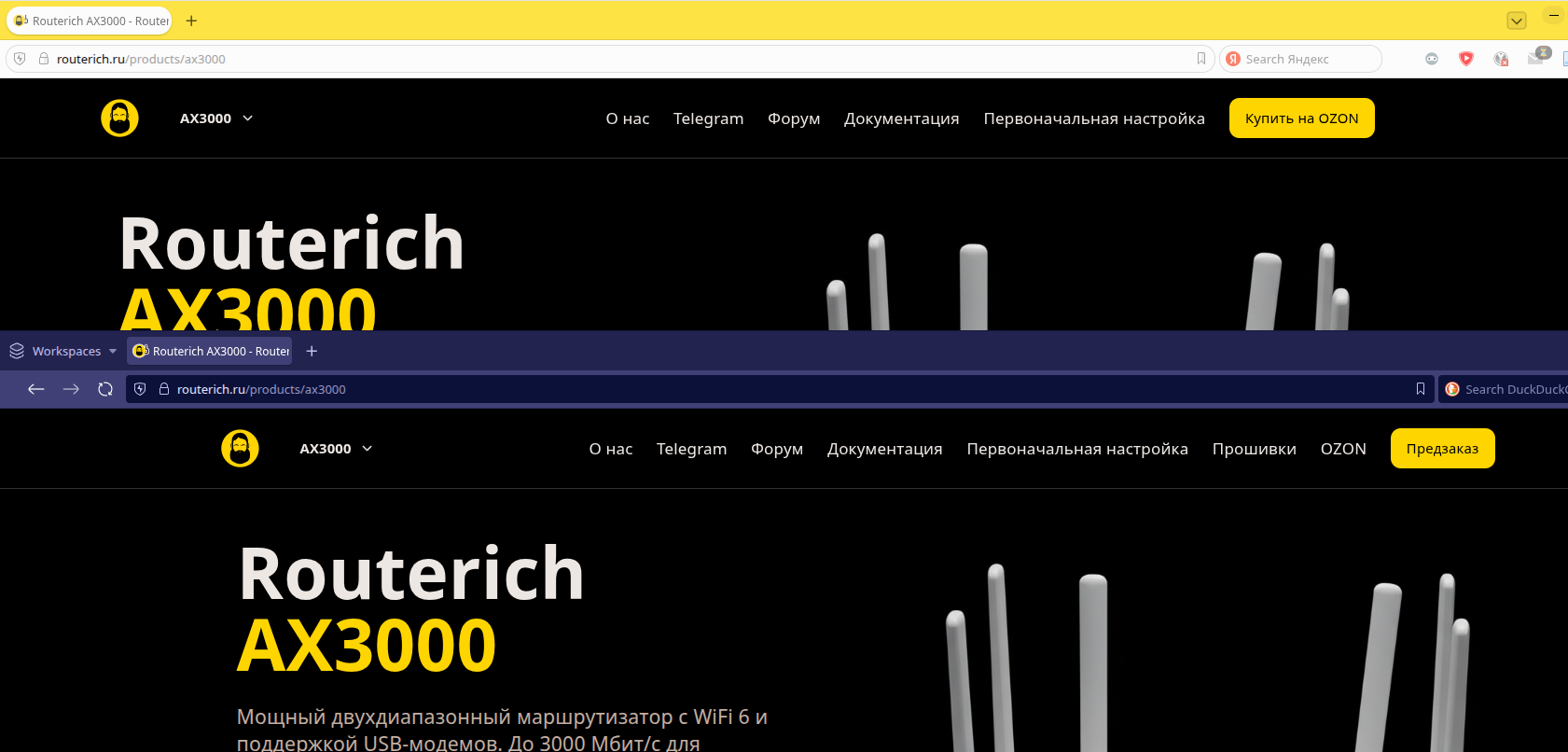

При клике на ссылку https://routerich.ru/firmware из Вашего сообщения я получаю Error 403 Forbidden
Если открываю в новой вкладке https://routerich.ru/, то ссылок на прошивки там нет. Они появляются, если открыть сайт в новом инкогнито-окне.
На приложенном скриншоте два окна моего браузера, одно нормальное, другое инкогнито. Найдите 10 отличий :slight_smile:
Также прошивки видны, если открыть сайт на мобильном телефоне.
Браузер везде один и тот же, Vivaldi последней версии.
