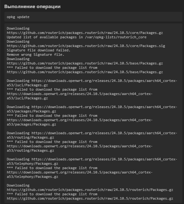

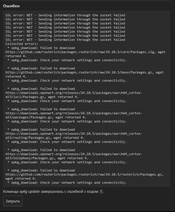

Здравствуйте. После сброса настроек не обновляются пакеты. Также в терминале не работает команда opkg update. В телеграм нет возможности зайти. Может здесь кто поможет?
Проверяйте на роутере время и дату
Проверьте что на роутер поступает интернет
Я уже починил. Методом тыка выключил Интерфейс wan6 и все заработало. Пакеты обновляются и устанавливаются.
