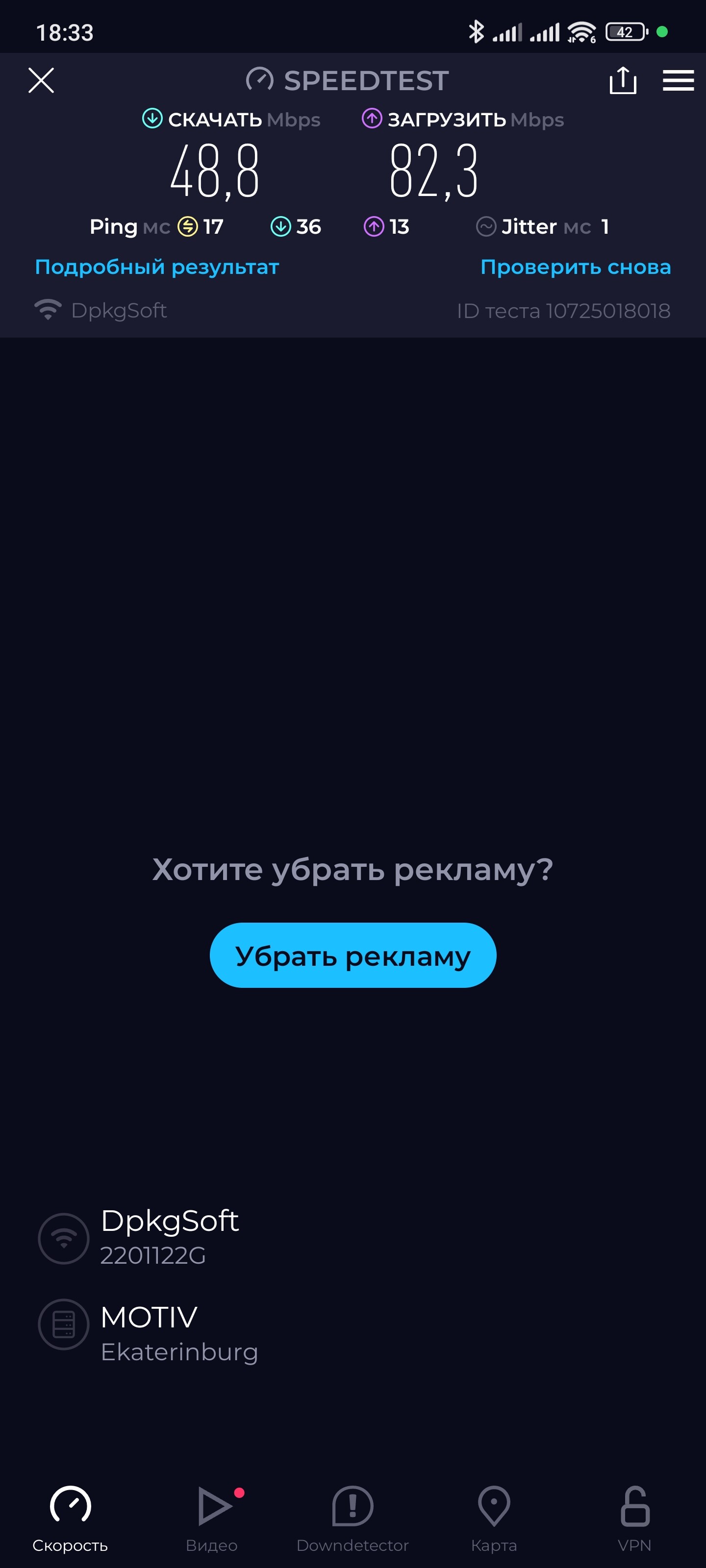

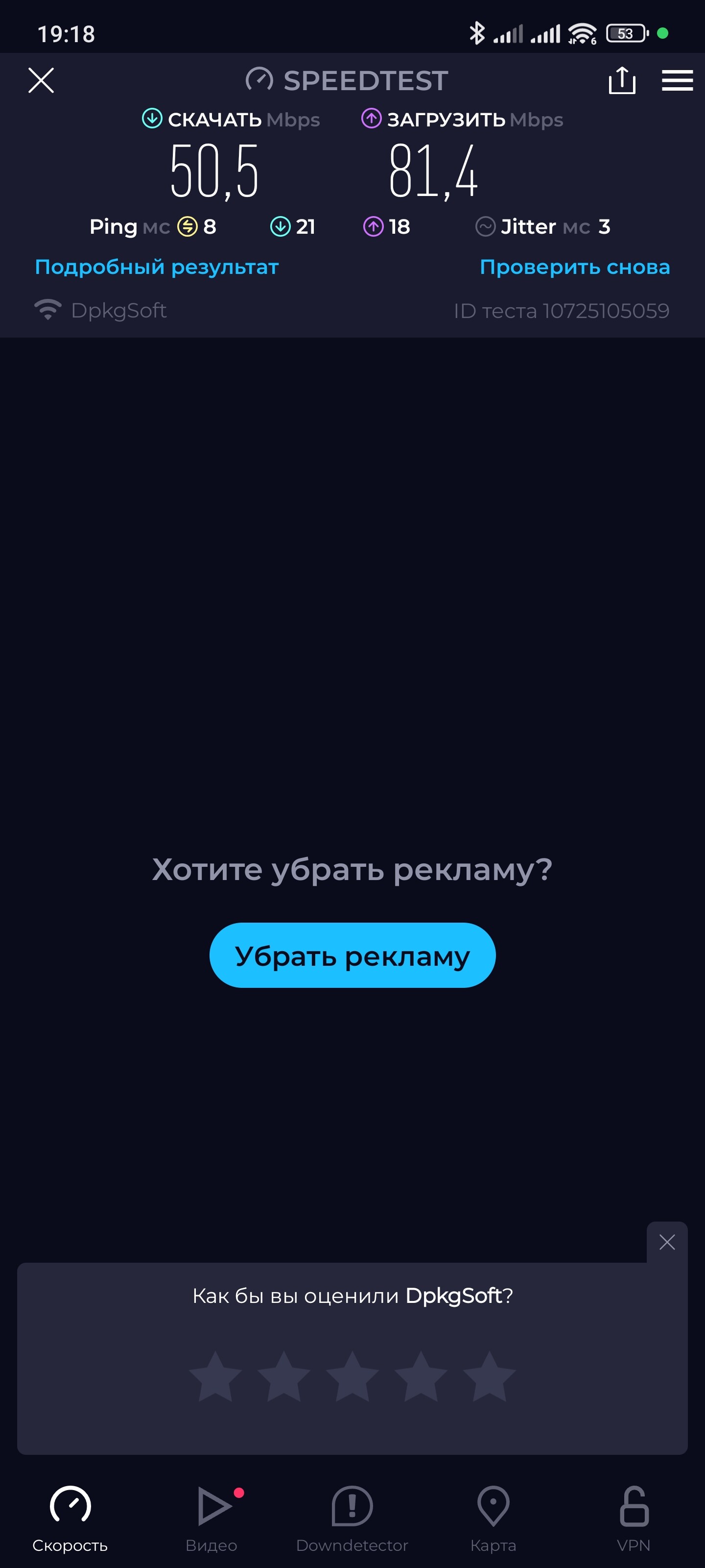

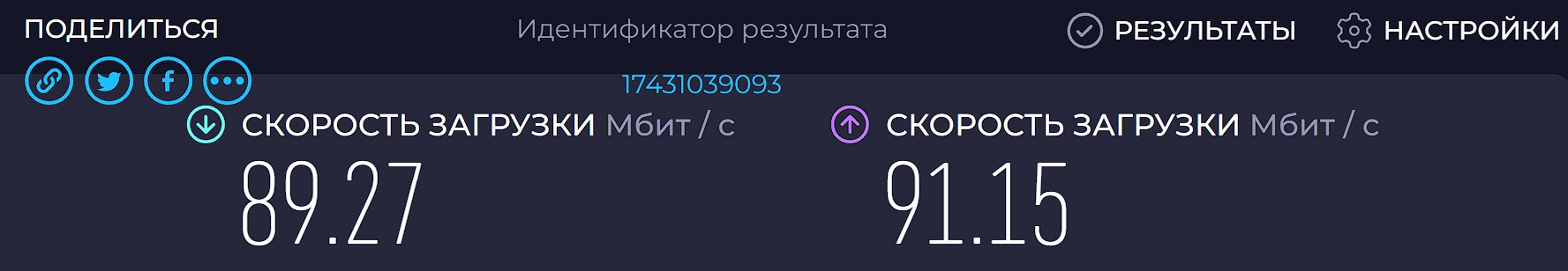

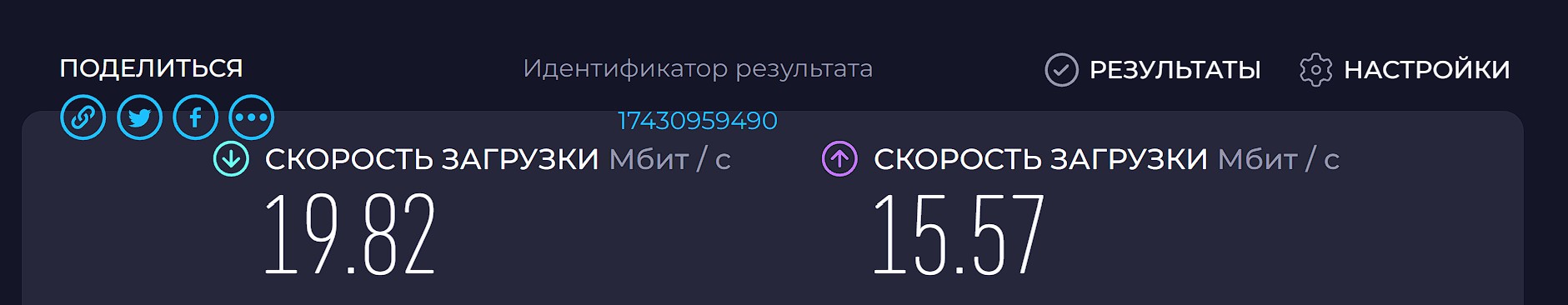

Сегодня вернул обратно 2 версию тестовой прошивки и измерил скорость.
Скорость крайне низкая. У меня 100 мегабитный канал, я тестировал скорость на декабрьском роутере она была в районе 95 на загрузку и выгрузку, результаты были крайне стабильны.
Далее поставил 3 версию тестовой прошивки и измерил скорость. Она по сути точно такая же как и предыдущие измерения.
Все представленные результаты измерений примерно сопоставимы скорость на 2,4g выше 5g.

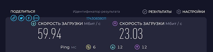

Измерил скорость на ПК
Эту проблему необходимо решать

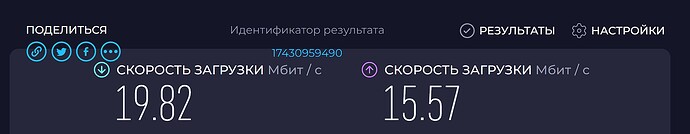

Это скорость по кабелю.

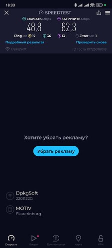

Немного ниже, чем я писал ранее, но это скорость через vps сервер
Раньше вы ничего не писали про скорость. Какая скорость на форке от 12 февраля?

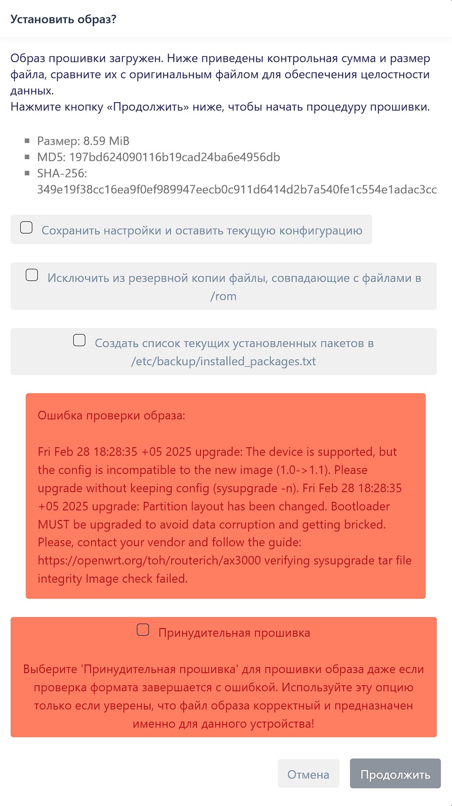

При прошивке такое предупреждение. Это нормально? Прошивать?
Да, поставьте галочку “принудительная прошивка”. У вас новый загрузчик. Проблем не будет.

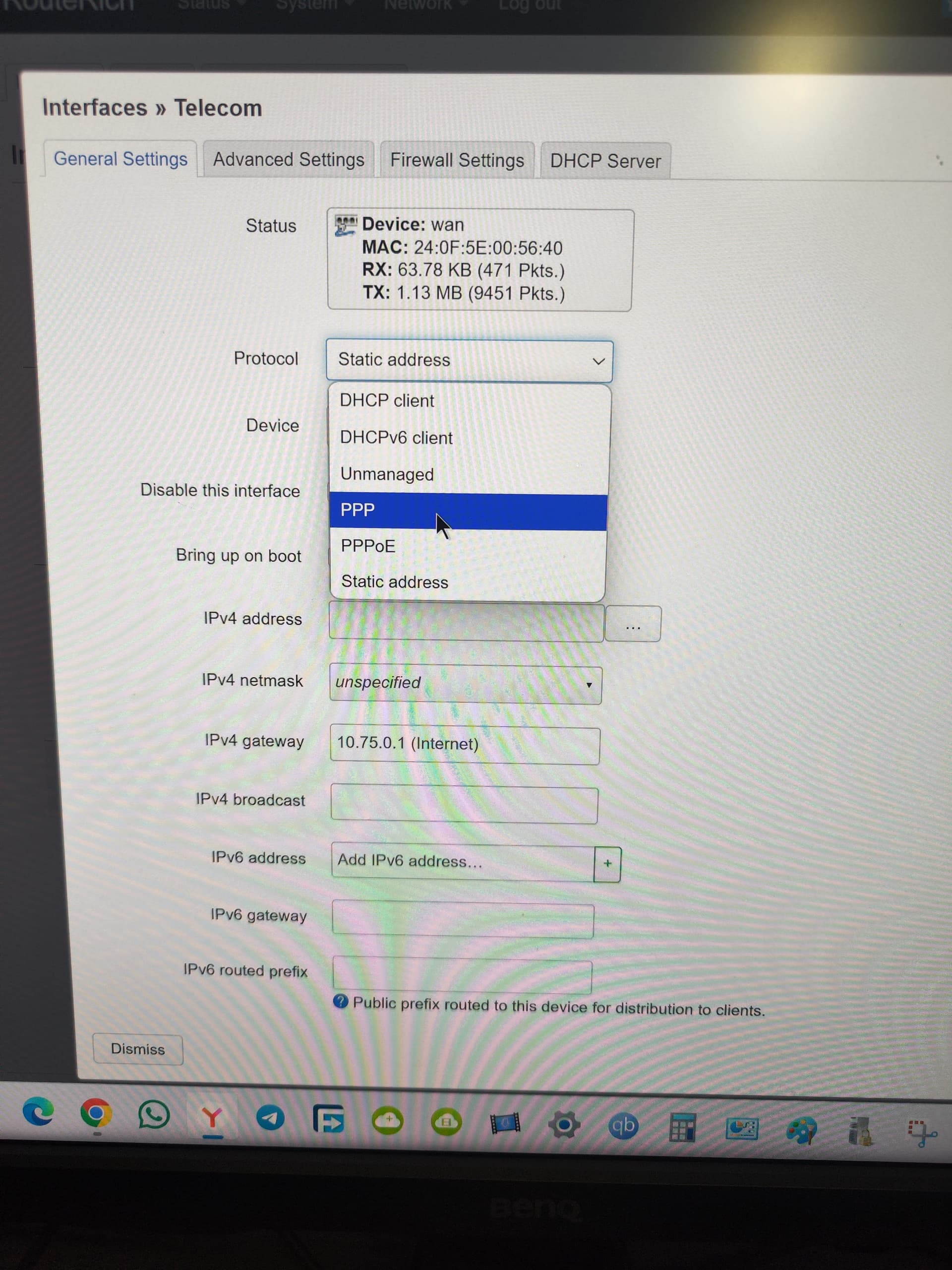

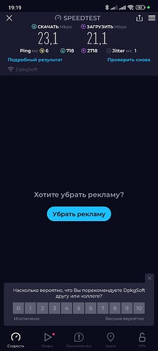

Я установил прошивку 24.10, но подключить интернет не смог, т.к отсутствует необходимый протокол L2TP. Сейчас поставил официальную февральскую прошивку. Ничего нового по подключениям. Скорость 15мб на сети 5 и примерно 50мб на сети 5. Канал у меня 100 мегабитный. Проверил без vps.
