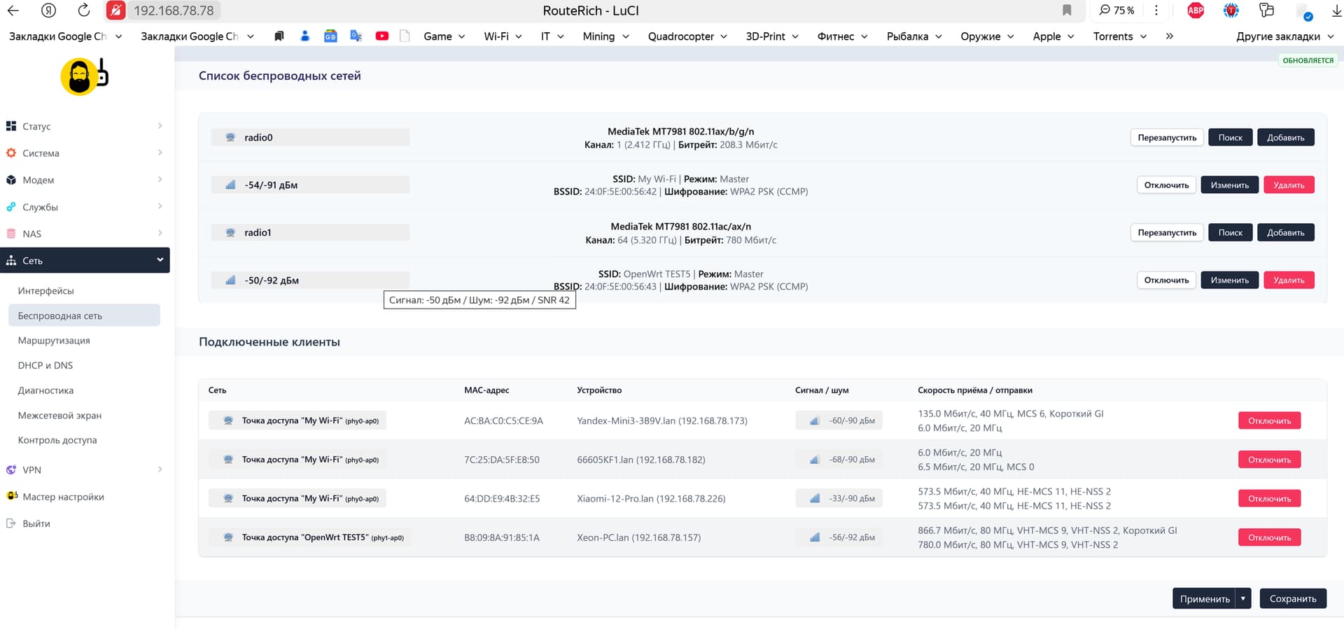

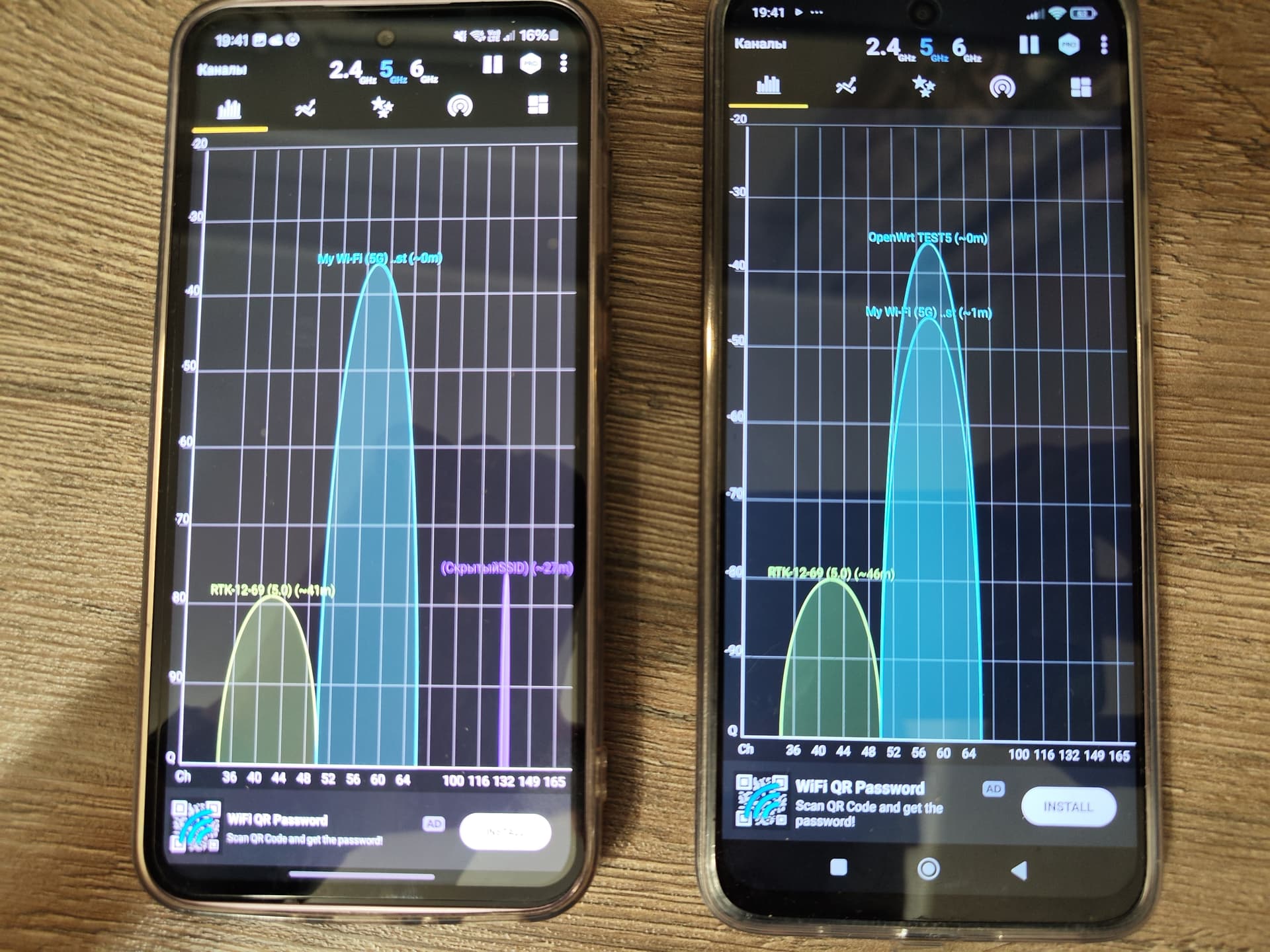

И какие данные по уровню шума рядом с названием точки доступа? Необходимо навести курсор мыши на цифры рядом.
Информацию добавил в тему

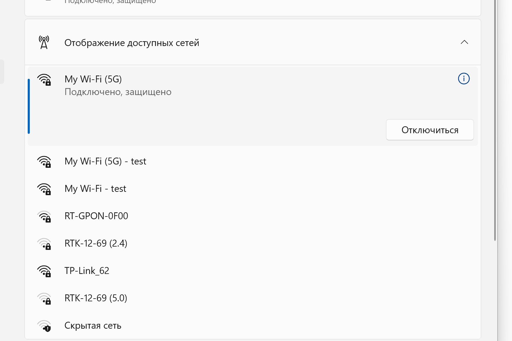

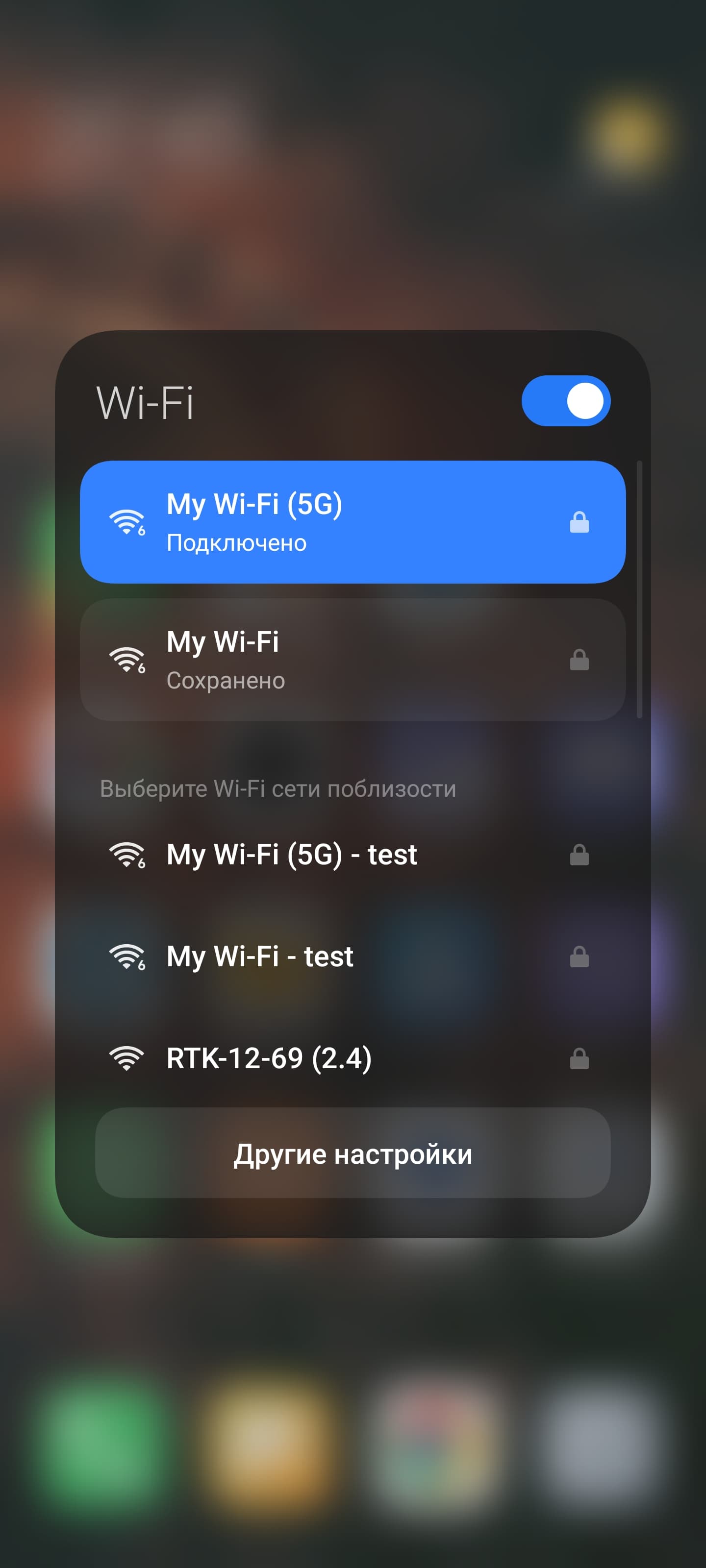

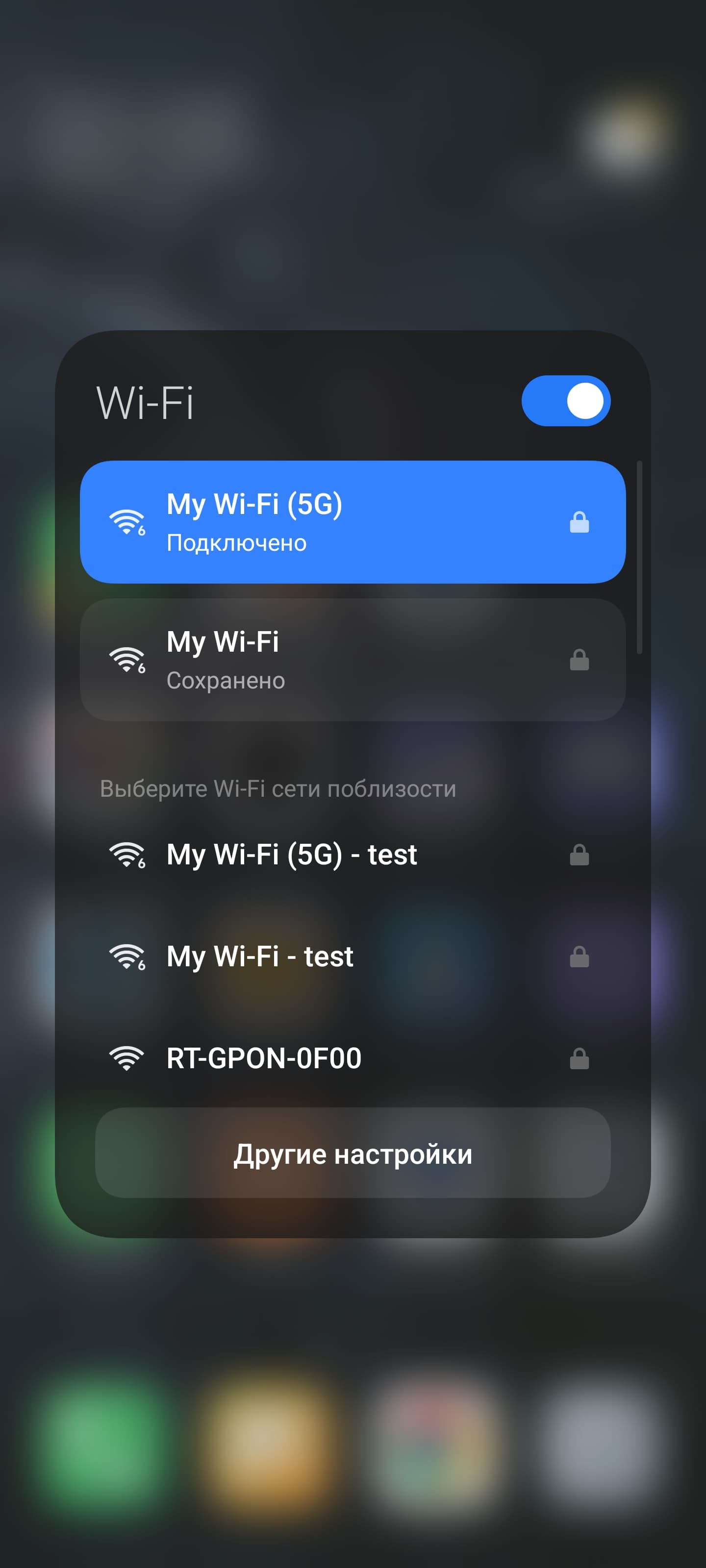

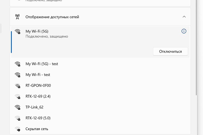

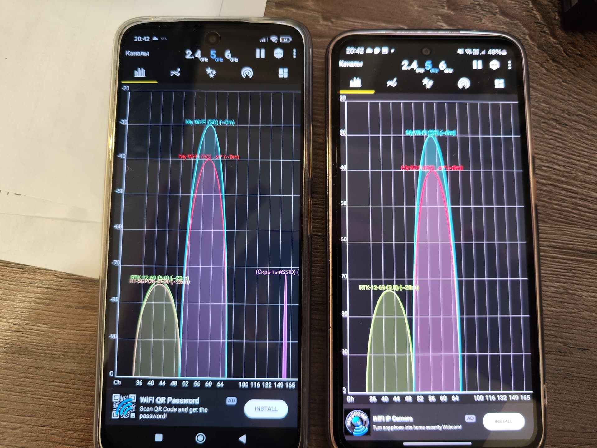

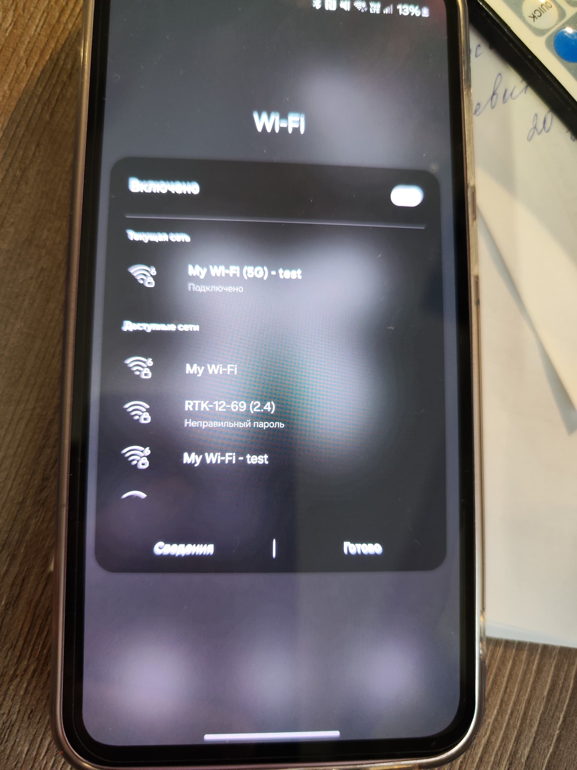

Буду пробовать перепрошивать. Сейчас обратил внимание похоже, что и сеть 2,4 не все клиенты видят. ПК видит 3 сети из 4 (при 2-х запущенных роутерах в одной сети). Для наглядности сделал сети таким образом: 86.86 My W-Fi - test My Wi-Fi (5G) - test и для 78.78 My W-Fi My Wi-Fi (5G)
Предложенную прошивку залил. Накатил настройки предыдущей. Там минимум изменений. По прежнему 3 сети из 4. На телефоне нет одной 5g, на ПК нет одной 2,4g. При этом есть устройства которые видят все сети. Ничего не понимаю…
