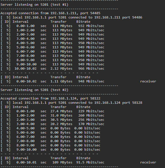

Товарищи нужна ваша помощь, прогнал iperf ПК - РОУТЕР (первый тест), получил свой стабильный гигабит, далее прогнал ТЕЛЕВИЗОР - РОУТЕР (сеть WI-FI 5 ггц, 36 канал), получил странную картину, первые пакеты пошли хорошо и по максимальной скорости т.к телевизор больше ±280 мбит не дает (огран вайфай модуля на тв), а дальше отвал.
В чем может быть причина такого поведения?

Вот результаты тестов, с 15 теста повысил до 100 и начались отвалы:
iperf3.txt (8,5 КБ)
Как-то подозрительно с 100мбпс, может это ограничение в ТВ?

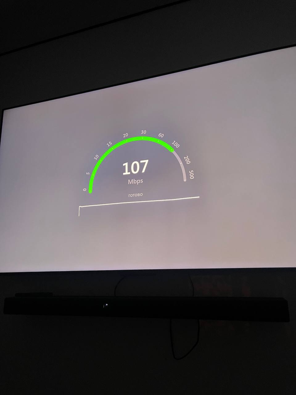

Замер через ЛАМПУ, как то оно странно замеряет, дает максимум и резко останавливается со статусом «готово», то есть значение скорости статичное всегда

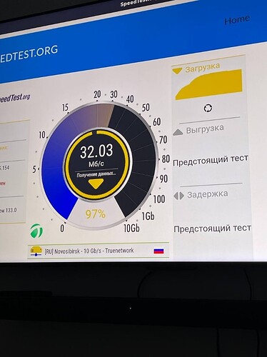

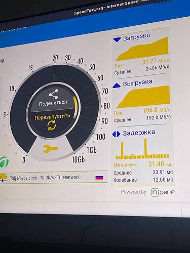

Замер через Speedtest.org, тут на отдачу вообще не смог прогрузиться, на загрузку дает скромные 30 мбит при тарифе 500.

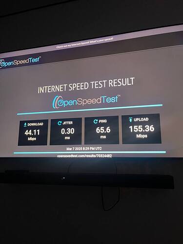

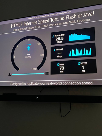

Замер через Openspeedtest.com, та же картина что и на спидтест.орг

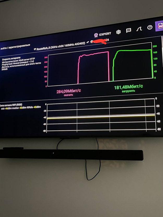

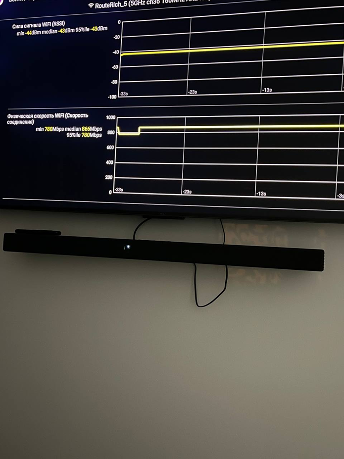

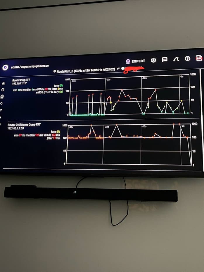

Замер через приложение analiti, здесь ситуация интереснее, скорость вроде есть но я не знаю до куда он замер делает
Замер с ПК на speedtest.org

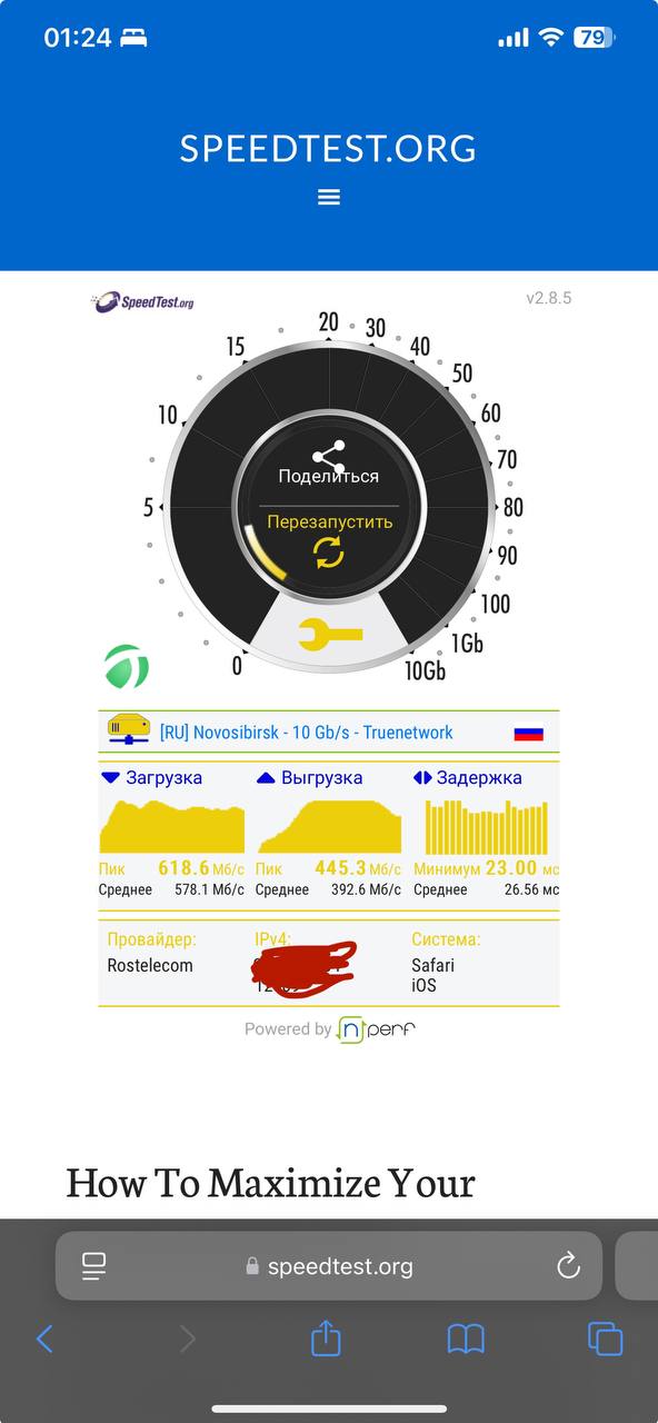

Замер с телефона подключенного к той же сети Wi-Fi что и ТВ через speedtest.org

Замер в лампе:
Замер через speedtest.org:
