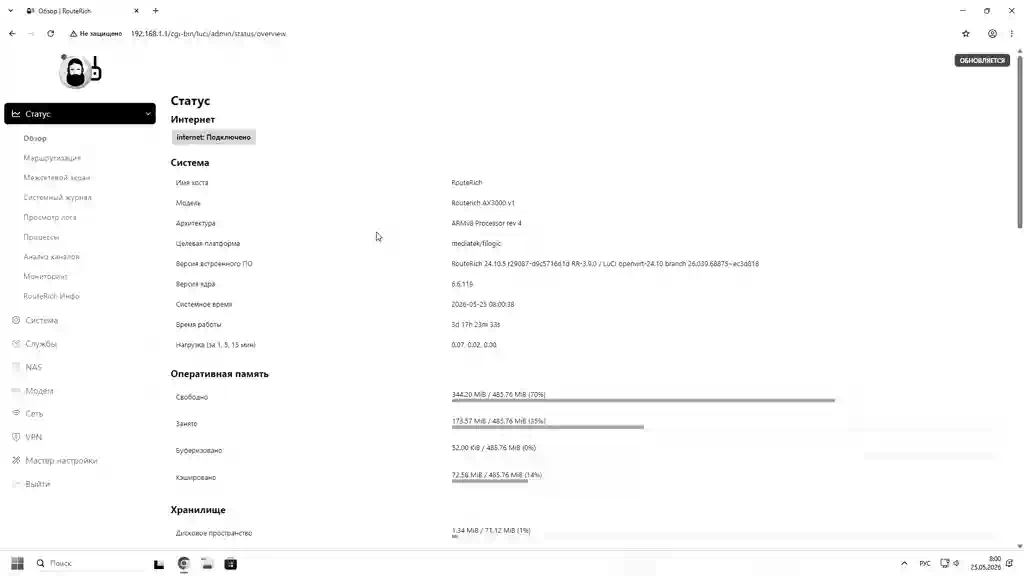

версия прошивки какая ?
output
это для версии 24.10.5 RR 3.9.0 zms
Версия 3.10.2 , установлен Zapret2
да, установлен по умолчанию, ничего устанавливать не нужно, а так же настраивать, алгоритм запрета 2 настроен так, что несколько раз попытка соединения переходит в исключения, но не всегда это срабатывает, зависит от количества запросов
