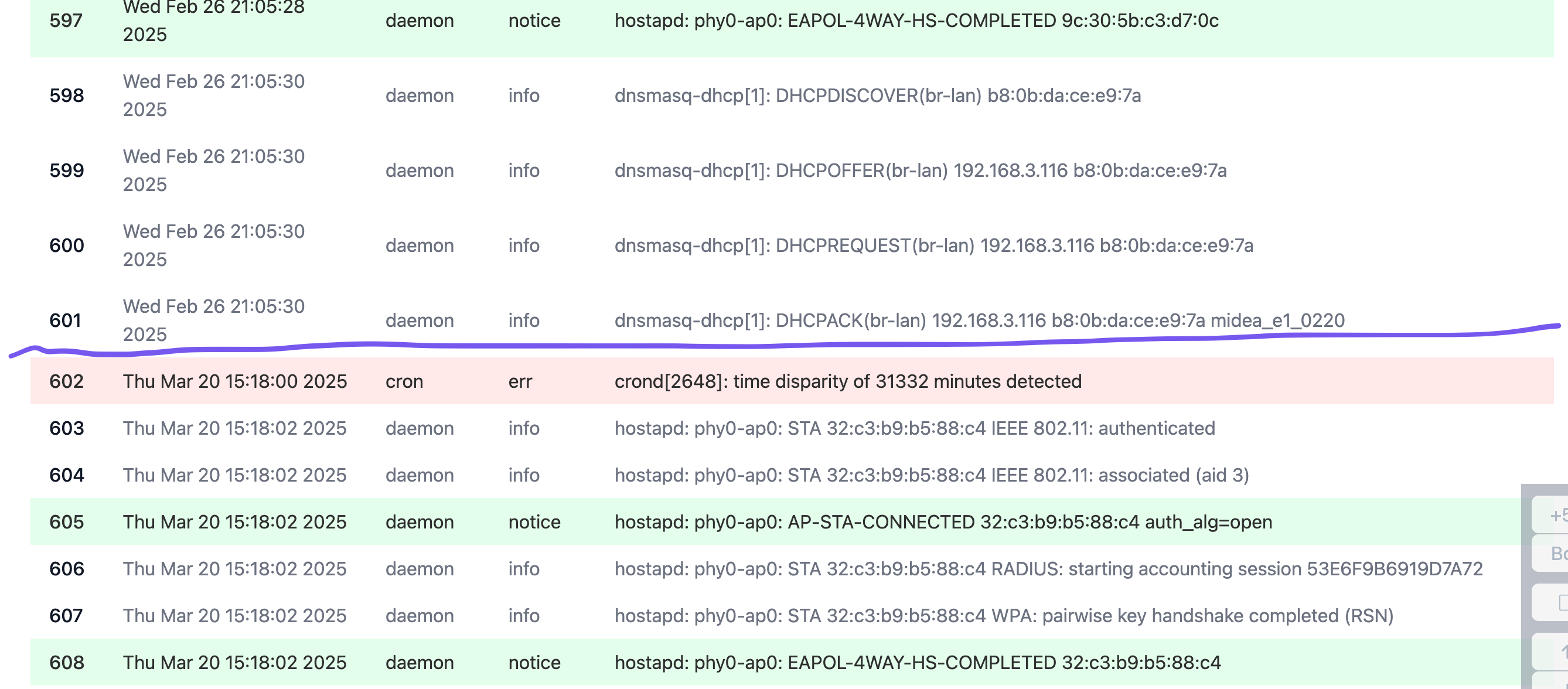

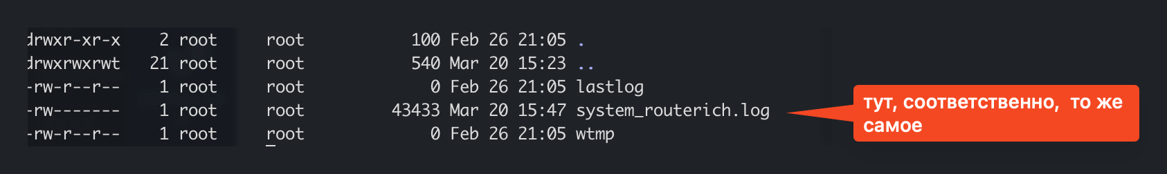

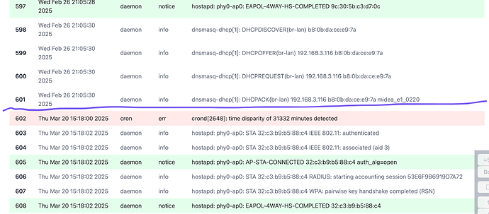

Ситуация: пропал кратковременно wifi, я полез смотреть логи. А там странное:
есть логи от 26.02 (это день установки роутера, насколько я помню),
потом никаких логов нет
и начинаются записи сегодня в 15:18 - это как раз момент, когда вайфай восстановился.
Такое впечатление, что роутер перезагрузился и стёр все логи, что были после первого дня )
В роутере нет RTC(Real Time Clock) и логи по умолчанию пишутся в оперативную память, соотв. они не сохраняются после перезагрузки. Время неточное, пока не произойдет синхронизация с ntp сервером.
