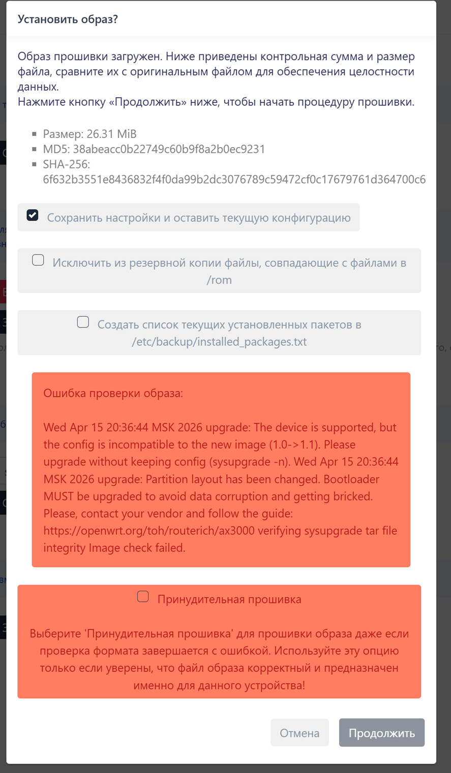

Прошивка устройства AX3000 c OpenWrt 23.05.5 на 24.10.5
При попытке прошивки устройства AX3000
c OpenWrt 23.05.5 на скаченную официальную прошивку
выходит сообщение:
Помогите с дальнейшими действиями, (не хочется в результате кирпич получить)
Вам нужно снять галочку с сохранить настройки и поставить на принудительную прошивку - через 3 минуты обновить страницу

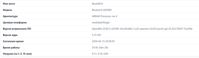

День добрый, имеет место быть последовательность обновления или можно сарзу на последнюю, у меня сейчас 23.хх , то есть старая очень
Приветствую,
желательно без сохранения настроек
