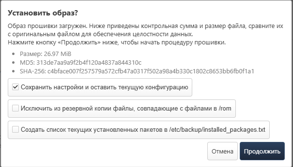

Привет, обновите прошивку, на актуальную 24.10.6 RR3.10.3
При обновлении прошивки все пакеты и настройки роутера сбрасываются?
При обновлении, прошивки в окне обновления сохранение настроек, выбирается, но я бы рекомендовал не сохранять настройки, если Вам это критично сохраните настройки, т.е. оставьте галочки
